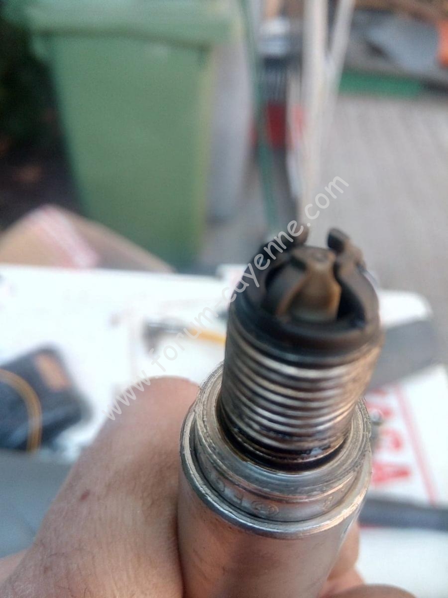

Messagepar kevinpol » Jeu 23 Avr 2020, 11:49
Salut à tous,
Ce matin avec le beau soleil j'ai décidé de regarder mes bougies et changer mes bobines. Et j'ai arrêté au bout de la 4e bougie (elle on été changées il y a 10000km).
Je suis vraiment triste du résultat. Mon garagiste me dit que ça ne sert plus à rien de mettre la camera, le moteur est mort. :cry2: :cry2: :cry2:
Il me conseil de changer de voiture ou de racheter un moteur complet d'occasion (prix en pologne entre 1500 a 2500euros).
Je ne sais pas, j'aime vraiment ma voiture, mais racheter un moteur ???? Est ce que ça vaut le coût ? Refaire une reprise et

Messagepar Castor » Jeu 23 Avr 2020, 12:20
Tu disais faire de la ville, ce qui explique que tes bougies soient encrassées, avec les coups d'accélérateur dans la circulation, ton mélange est toujours trop riche.
Pour ta dernière bougie, elle porte effectivement des traces douteuses. Mais il faut passer la caméra pour vérifier tes cylindres, l'huile peut venir d'une soupape, ou d'une segmentation fatiguée sans pour autant que les cylindres soient rayés.
En mécanique, on pense toujours au pire, et quant on démonte, on découvre la majorité du temps un tout petit soucis.
