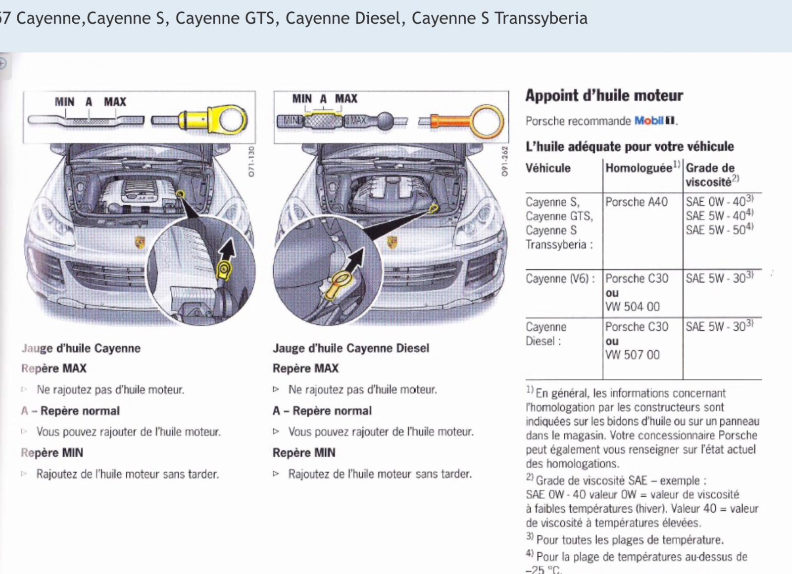

Messagepar Planetegoa » Ven 10 Déc 2021, 14:29
Ma confiance envers les constructeurs est toute relative quand je vois les préconisations Porsche pour la BVA…
Il est tentant d’imaginer qu’une huile recommandée pas tout à fait optimum va réduire la durée de vie du moteur et créer du service et renouvellement.
Cela dit, voici le tableau des recommandations. Donc avec 5w50 je suis dans les clous.
