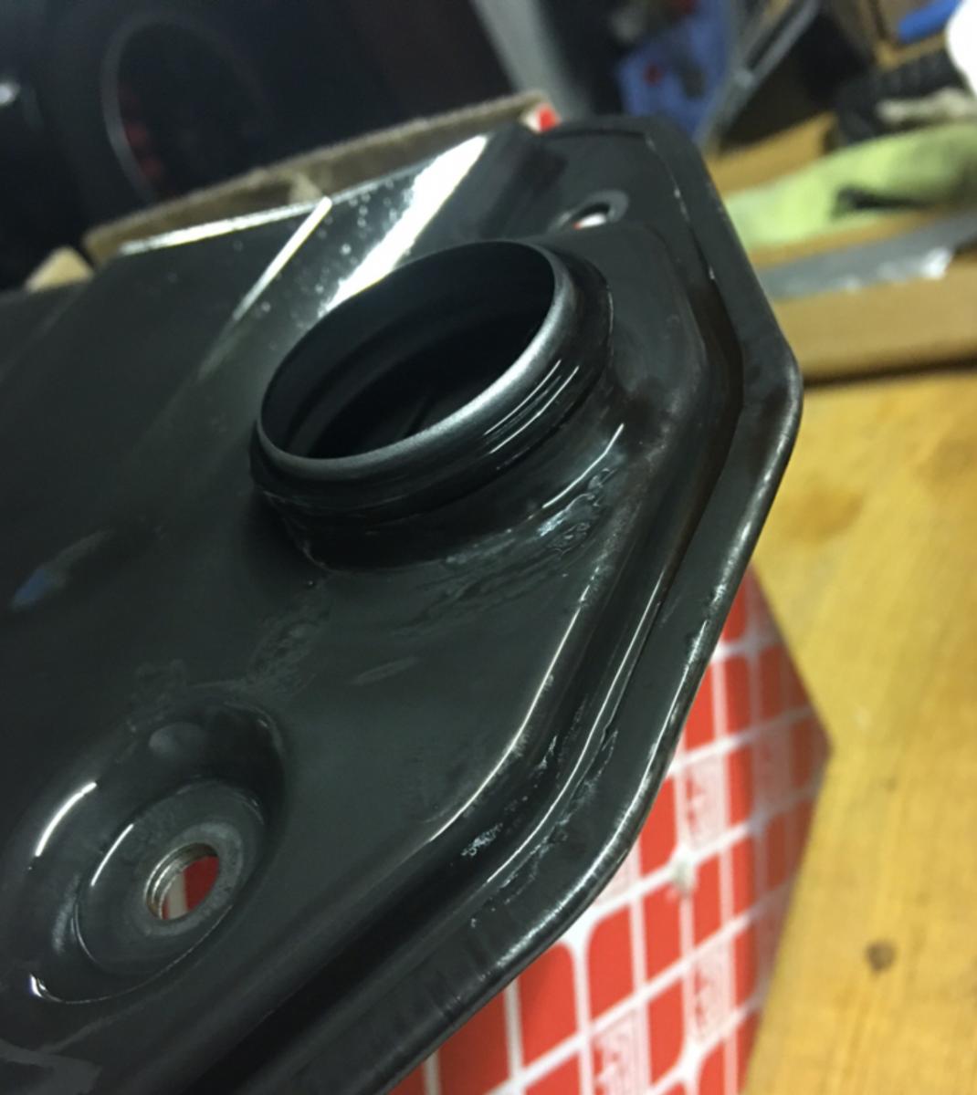

Le tube de la crépine et son joint doivent rentrer en forçant légèrement (un petit coup de poing suffit) .
Et ensuite seulement serrer les boulons.
Je pense que ce n'est pas le cas de ta crépine, elle est juste "posée" sur le trou mais pas enfoncée d'où fuite, d'ou mauvais remplissage et non circulation de l'huile et non montée en température de l'huile.

C est exactement ça, je l´ai mise en place sans l’emboiter. :master:

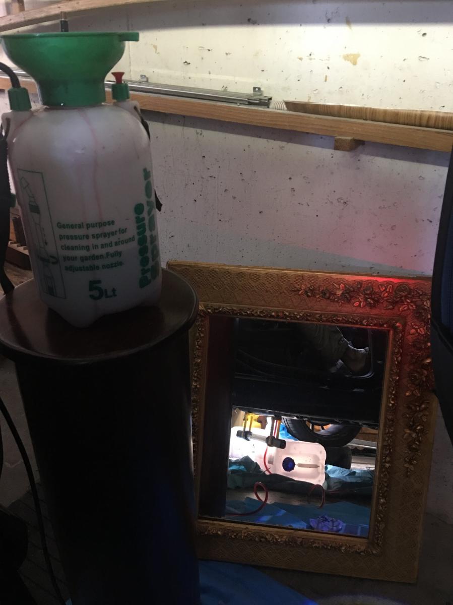

Sinon, étant seul, j’ai mis le pulvérisateur à côté de moi pour envoyer l’huile dans le carter, assis dans le cay pour passer les vitesses et un miroir au sol pour surveiller le remplissage.

Le joint en place sur la nouvelle crépine n’était pas le bon. Plus petit que celui sur l’ancienne crépine. :non:
J’ai donc récupéré l’ancien et effectivement lors de la mise en place une petite résistance qui indique l’étanchéité.

Crépine achetée chez AUTODOC, donc attention au joint...
