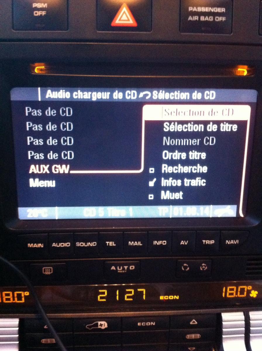

Besoin d'un petit coup de main svp .

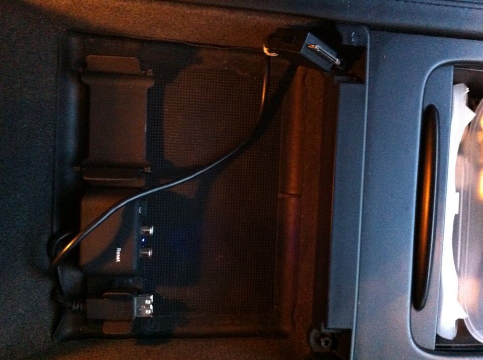

Voilà ce que j'ai dans l'accoudoir central .
La petite lumière bleue me fait penser au post de Taxicayenne avec son Gateway.

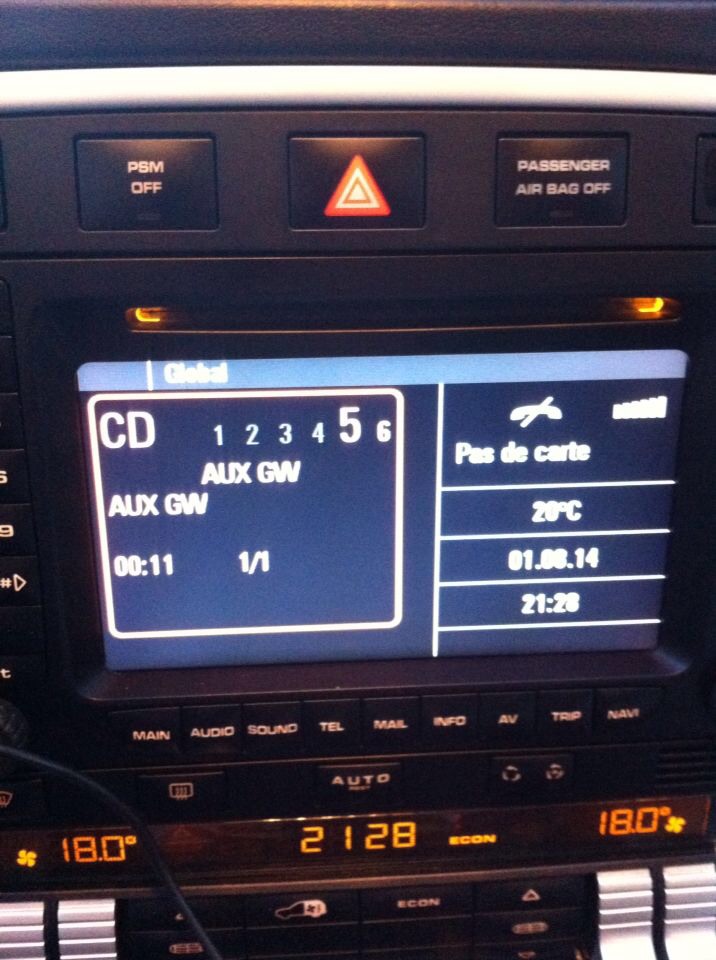

Et voilà ce que j'ai sur l'écran du PCM lorsque j'essaye de lire des CD qui sont dans le chargeur .
A priori il a l'air de lire , mais je n'ai pas de son .
Au vu des photos ça a l'air de dire auxiliaire gateway .
Bien entendu je n'ai pas la doc , et dans la doc du PCM y a rien la dessus .
Donc si quelqu'un pouvait m'expliquer comment ça fonctionne , ce serait vraiment sympa .
De la même façon je n'arrive pas non plus a me connecter en Bluetooth sur le PCM alors que je l'ai dans les options .
Ça me gave sérieux .
Merci d'avance msieurs dames .

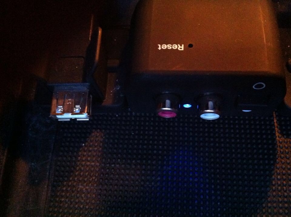

Alors on dirait bien que c'est un Gateway :oops:
Déjà essaye de faire un reset avec un tête de trombone dans le petit trou qu'il y a .
L'interface des CD correspond à la lecture de la clé USB. Peut-être tu peux fonctionner avec les 2 mais je ne crois pas.
Attention, tous les Gateway ne sont pas Bluetooth :non:
Si tu scannes et que ton téléphone ne le détecte pas, ça sent pas bon ...
Si tu appuies 3 ou 4 secondes sur la touche 6 du clavier du téléphone, tu vas tomber sur le menu du Gateway. La doc est là
Tu fais ensuite défiler les infos avec les flèches gauche et droite en dessous, et pour valider tu maintiens le dois appuyer sur le flèche.
Tu peux définir ta source (USB, BT, ...), configurer 2 ou 3 trucs comme la langue et accéder aux données de la clé USB (par fichiers, artistes, ...)
Voir peut-être si tu aurais une option pour passer le BT en mode détectable ou je ne sais plus trop commet ça s'appelle pour l'appairage.

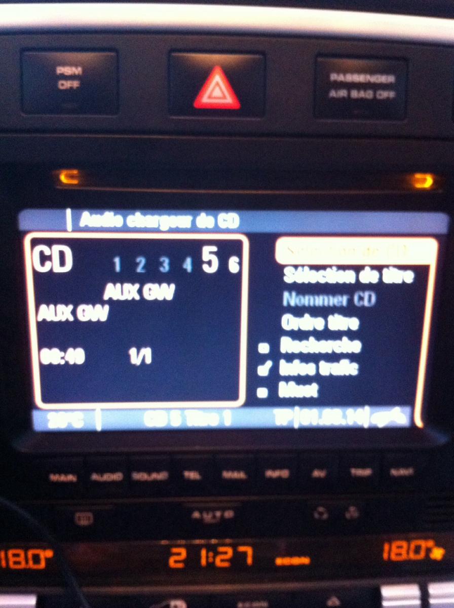

Si j'ai bien compris, les CD que tu montres sur ta dernière photo, sont des raccourcis que tu peux créer vers des parties de ta clé USB.
Je n'y ai pas passé beaucoup de temps, mais je n'ai jamais réussi à le faire fonctionner :lol2:

C'est un gateway mais lequel. Sur l'écran gw pour GateWay ;)

A droite de ta photo tu as un interrupteur qui te permet de rebasculer sur le chargeur

Messagepar Taxicayenne » Ven 1 Aoû 2014, 22:29
Il faut brancher le téléphone sur le module dans l accoudoir déjà

Tu sais quoi Mavmax ? Je t'aime , si si , ça fonctionne :hourra:
Bon , reste encore le Bluetooth :etrange: mon iPhone ne détecte rien :blink:

Si , la photo c'est la même chose que ce que j'ai , sauf qu'en plus a côté j'ai une prise USB et j'ai un câble pour iPhone/IPAD ...
Pourquoi brancher le téléphone dessus ? :etrange: pour mettre l'iPhone en charge ok , mais si non ?
En plus j'ai l'option Porsche d'origine avec le Bluetooth . Et si j'ai autre chose qu'un iPhone ? Je ne peux pas le brancher dessus .

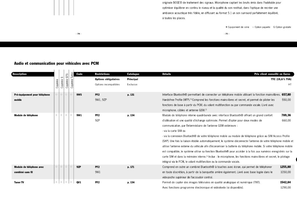

J'ai l'option 9W1 , donc le Bluetooth .

Sur le PCM 2.1 le téléphone faut mettre une carte sim pour qu'il fonctionne
En mettant le gateway 500S le module du téléphone d origine a été remplacé par le gateway ce qui permet d'avoir la connexion bluethooth et de pouvoir jumeler mon iPhone et d'avoir le téléphone connecté sur le PCM tout ça en gardant les commandes du volants et aussi du PCM
Ensuite Grace au module dans l'accoudoir central tu peux brancher un clé USB , un iPod ou ton téléphone dessus afin de pouvoir écouter la musique tout en utilisant aussi les commandes du volant et du PCM

L'option 9w1 que tu as est compatible uniquement avec certain téléphone c est très limité pas les iPhone déjà désolé

Dans le PCM 2.1 je ne coris pas qu'il y est l'option Bluetooth. C'est effectivement une double carte SIM (j'ai la même chose dans mon S).
Le Gateway 500 S n'a pas l'option Bluetooth il faut le suivant le 500 BT comme bluetooth.
Ou alors rajouter le module bluetooth (et un autre micro environ 150 €)
