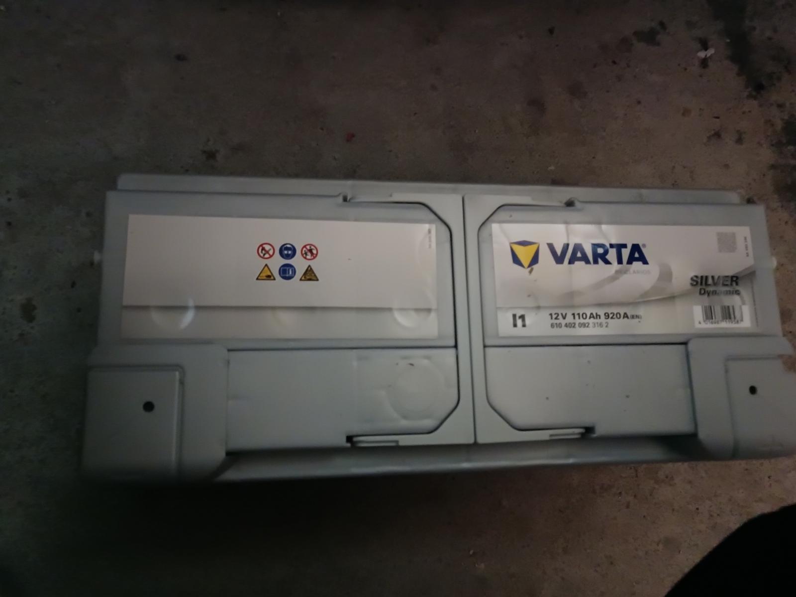

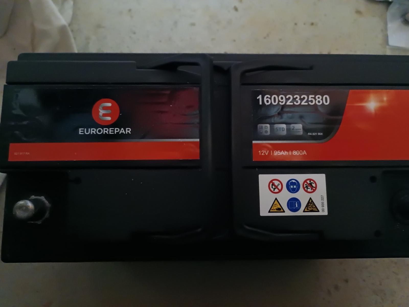

Messagepar Pierrot 64 » Sam 20 Avr 2024, 17:21
Hello
Chris31:suis désolé de te décevoir...lol mais en fin de compte je n ai pas suivi ton conseil, pour cette fois.
Batterie changée sans souci si on on passe le fait que bien sûr le tuyau de dégazage n' a pas été remis lors du dernier remplacement de batterie, vais en commander un, et surtout que tu vois qu' un ancien propriétaire à monté ou fait monter une batterie bas de gamme et surtout peu puissante 95Ah 800A.....ai monté une 110Ah 920A....cela devrait aller beaucoup mieux.
Cayenne redémarré au quart de tour....petit tour pour tout réinitialiser et impeccable ...c est reparti pour quelques années.

Re: Help démarrage
Messagepar Pierrot 64 » Sam 20 Avr 2024, 19:24
La Varta est montée par bcp de personnes sur le Cayenne et n ai pas lu de post disant que c était de la daube alors je verras à l usage. Toute façon elle est garantie 2 ans
