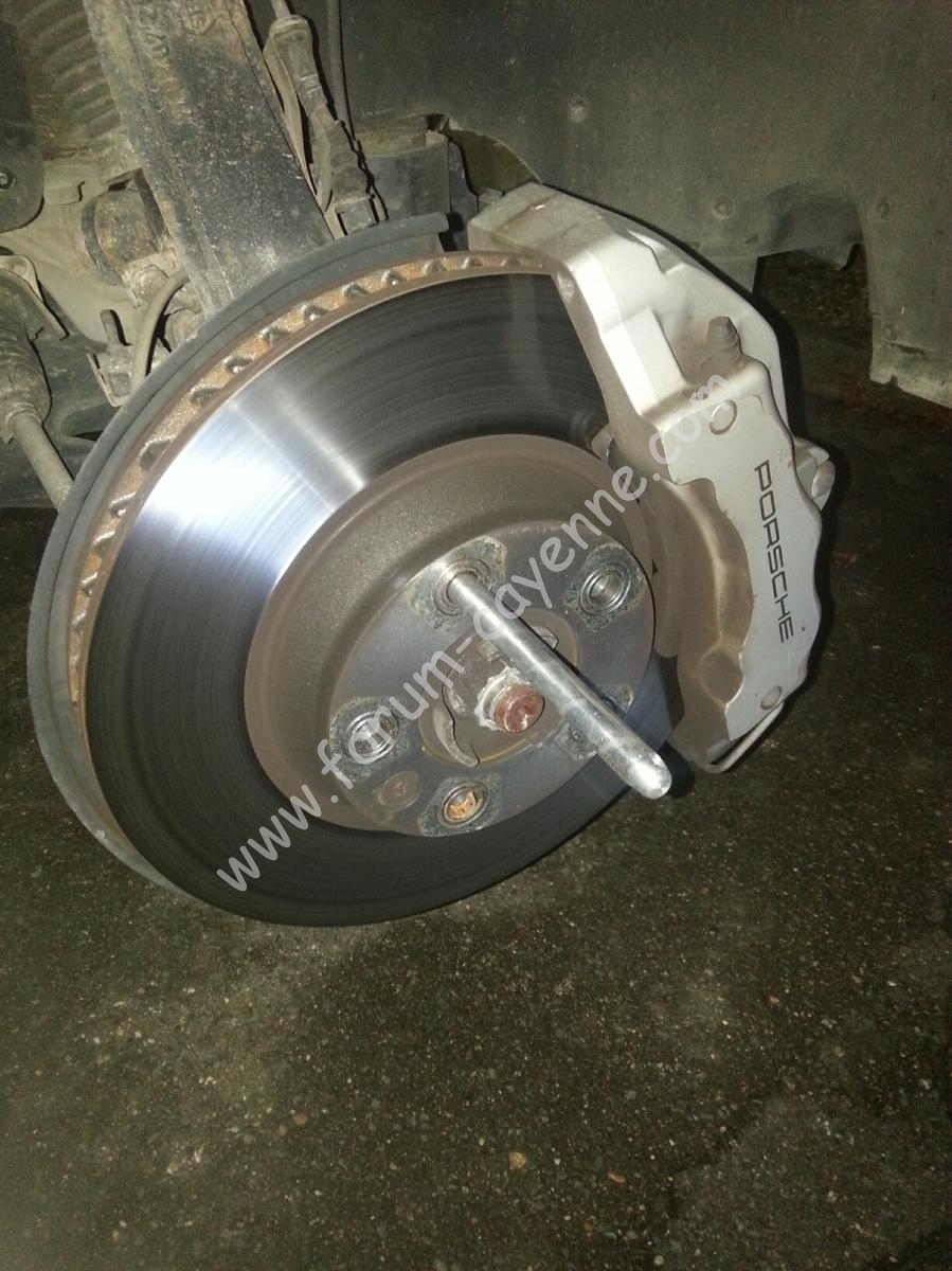

Comme nous allons en Angleterre ce week-end, et que je me méfie de la météo anglaise, j'ai décidé de passer en roues hivers, mes pneus été étant un peu usés...
En regardant le manuel, j’avais découvert que dans le coffre se trouve une tige de guidage pour le montage des roues...Effectivement, je l'y trouve, coté droit, sous le plancher...
Je démonte une première vis que je remplace par cette tige et là, c'est tout bête...Mais tellement pratique...Plus de roue qui tombe quand tu essayes d'enlever la dernière vis...Ensuite tu n'as qu'à engager la roue sur le guide et ça tient tout seul pendant que tu essayes de monter les vis...
Encore un petit détail découvert après 5 ans...Mais qui a tout son intérêt...

Merci beaucoup j'ai galéré l'autre jour :((: !!! Et puis c'est assez lourd une roue de CAY :oops: :ghost:

C'est vrai qu'elles sont lourdes pour des jantes alu!

Vu le poids des 21 pouces c'est top ce système.
