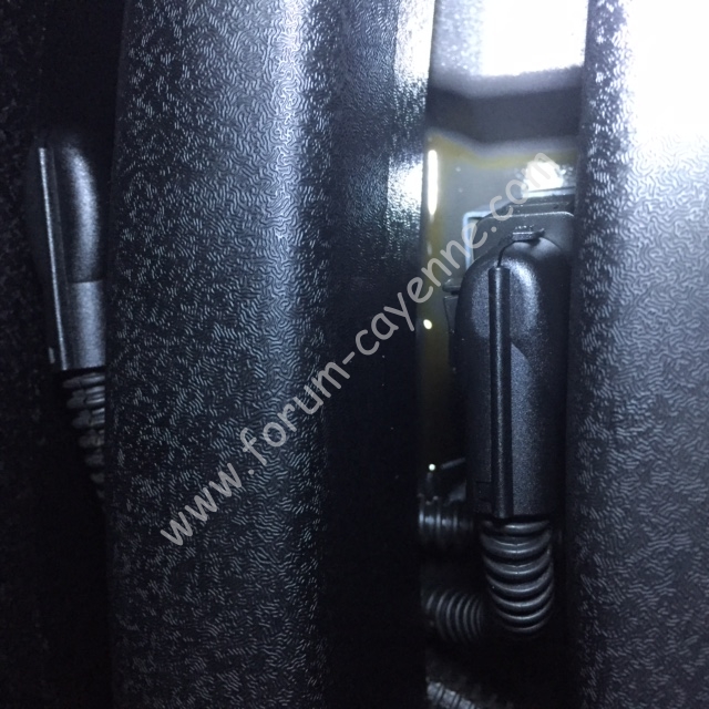

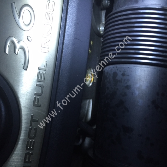

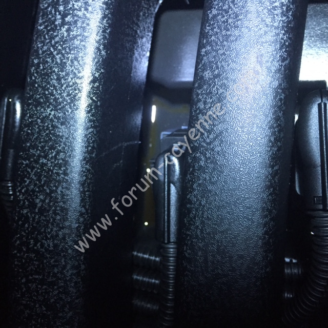

J'ai effectué ma maintenance intermédiaire chez le CP local, il en a profité pour changer le carter de culasse (renifleur d'huile qui avait un souci, précédent post).
J'ai roulé 15 km et arrivé à la maison, je sentais déjà dans la clim l'odeur d'huile.
En ouvrant le capot, le moteur était tout éclaboussé d'huile, aussi bien au niveau des connecteurs, dans les creux des bougies que près du carter de culasse avec des flaques d'huile, sur les fils près de la bobine, sur les durites....
Pensez vous que le moteur a pu en prendre en coup ? Qu'il y aura des conséquences mécaniques ?
Quelle est la responsabilité du CP dans ce cas. Qu'est ce que je peux exiger du coup.
Merci à tous de vos conseils

Il faut déjà savoir quel est leur erreur :??: si le moteur a tourné sans huile ça a pu endommager le bloc :bye:
Combien d'huile est sortie du moteur et par où :??:

Pour moi 2 erreurs possibles :
Soit un mauvais serrage du cache aac.
Soit les joints (cache et ou puit de bougies) non remplacés.

En fait suite à mon problème précédent, carter de culasse (module à lamelles qui récupérè les gaz d'huiles) le ralenti était perturbé, donc ils ont réduit les émanations des durites amenant vers ce boitier le temps de changer le boitier et stabiliser le ralenti.
Au changement du boitier, ils ont oublié de retirer une minidurite insérée dans une de celles qui envoient de l'air dans le boitier de récupération (pour réduire le niveau de souffle) des vapeurs d'huile et ça a explosé.
Du coup je ne sais pas si ça aura une conséquence, à chaud le niveau d'huile était au milieu.
ils ont tout nettoyé et remis en ordre et me disent que c'est ok ???
J’espère que je ne vais pas voir de conséquence ?
