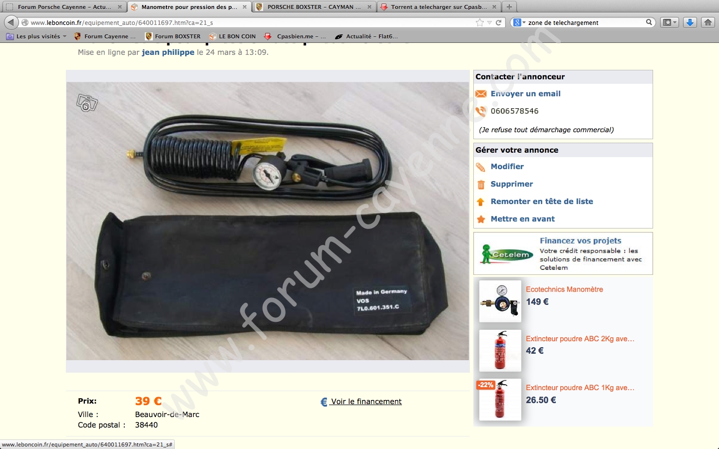

Lun 24 Mar 2014, 14:46
il y en a un ici
Capture d’écran 2014-03-24 à 13.43.38.png (738.69 Kio) Vu 1668 fois

Merci cayann tu peux m envoyer le lien stp
Re: Gonfleur interne sous le siege
Lun 24 Mar 2014, 20:02
Tu tapes "pression pneus" , recherche sur toute la france, ça suffit :
http://www.leboncoin.fr/annonces/offres ... pneus&it=1
Je ne veux pas me répéter, mais le gros défaut de ce tuyau, c'est l'embout à visser sur la valve de la jante au lieu d'un embout standard à enficher.
Je ne désespère pas de trouver un adaptateur.

bonjour
http://www.leboncoin.fr/equipement_auto ... tm?ca=21_s
