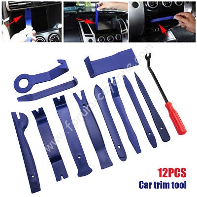

Re: Fuite au niveau des fusible cotes conducteur.
Messagepar Tazer » Mar 19 Mar 2019, 03:29
Il faut tirer fort sur les garnitures pour les enlever.
Et il faut ce genre d'outils pour ne rien abimer.
