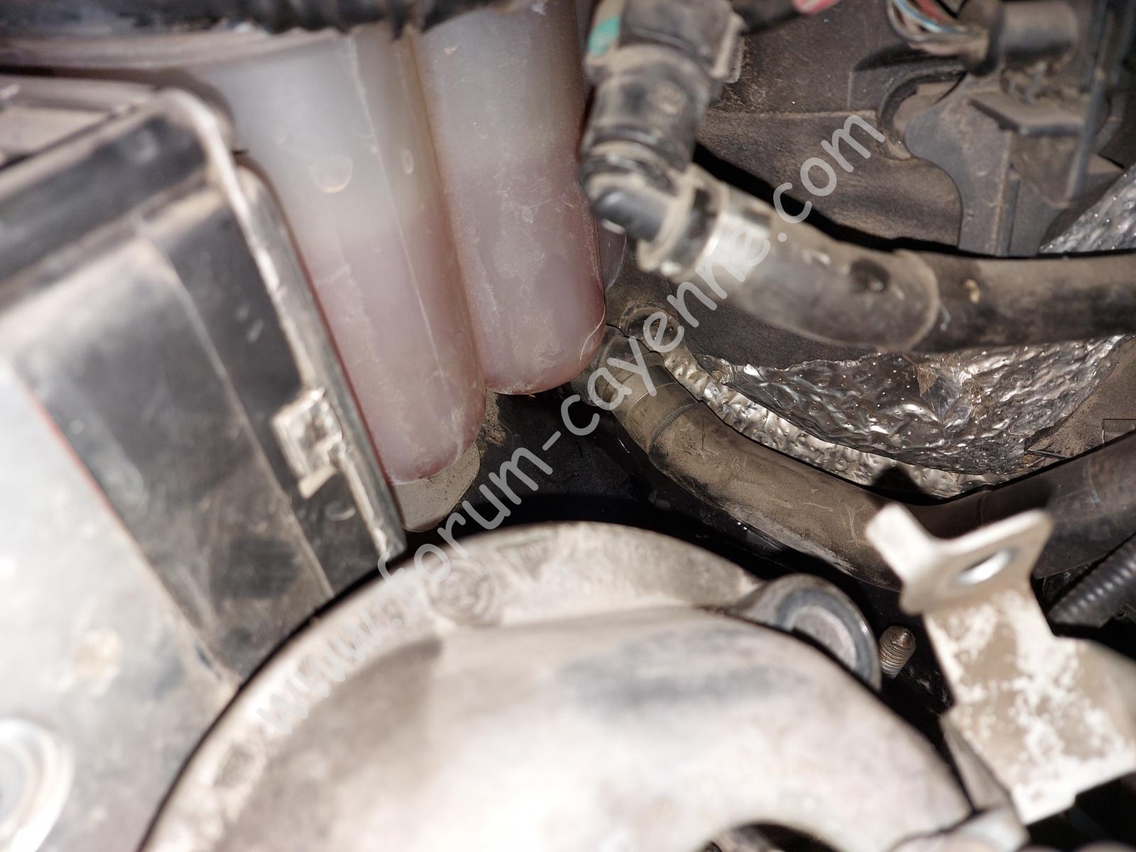

Messagepar alaing » Mar 13 Mai 2025, 20:08
Bonsoir à tous,
Aujourd'hui je me suis aperçu un peu par hasard que j'avais une fuite au niveau du raccord entre le bocal du liquide de refroidissement et le tuyau 17 qui est branché sur ce bocal.
La fuite n'est pas grosse et semble augmenter quand je touche le tuyau 17
https://www.boutiqueporschepoitiers.fr/ ... 1/105-035/
A votre avis, le problème vient-il du bocal ou du tuyau 17 ? (est-ce un problème connu ?)
Merci pour vos avis afin de commander la pièce qui est défectueuse
merci pour votre aide
alaing

Messagepar alaing » Ven 23 Mai 2025, 19:26
Bonsoir à tous,
Afin de réaliser une réparation qui dure, j'ai commandé les deux pièces car je me méfie des micro fissures dans le plastique, pas faciles à déceler à froid.
alaing

Messagepar Planetegoa » Ven 23 Mai 2025, 23:23
Tu as bien raison, au moins tu seras tranquille.
J’avais une fuite au niveau du vase indécelable mais bien réelle.
