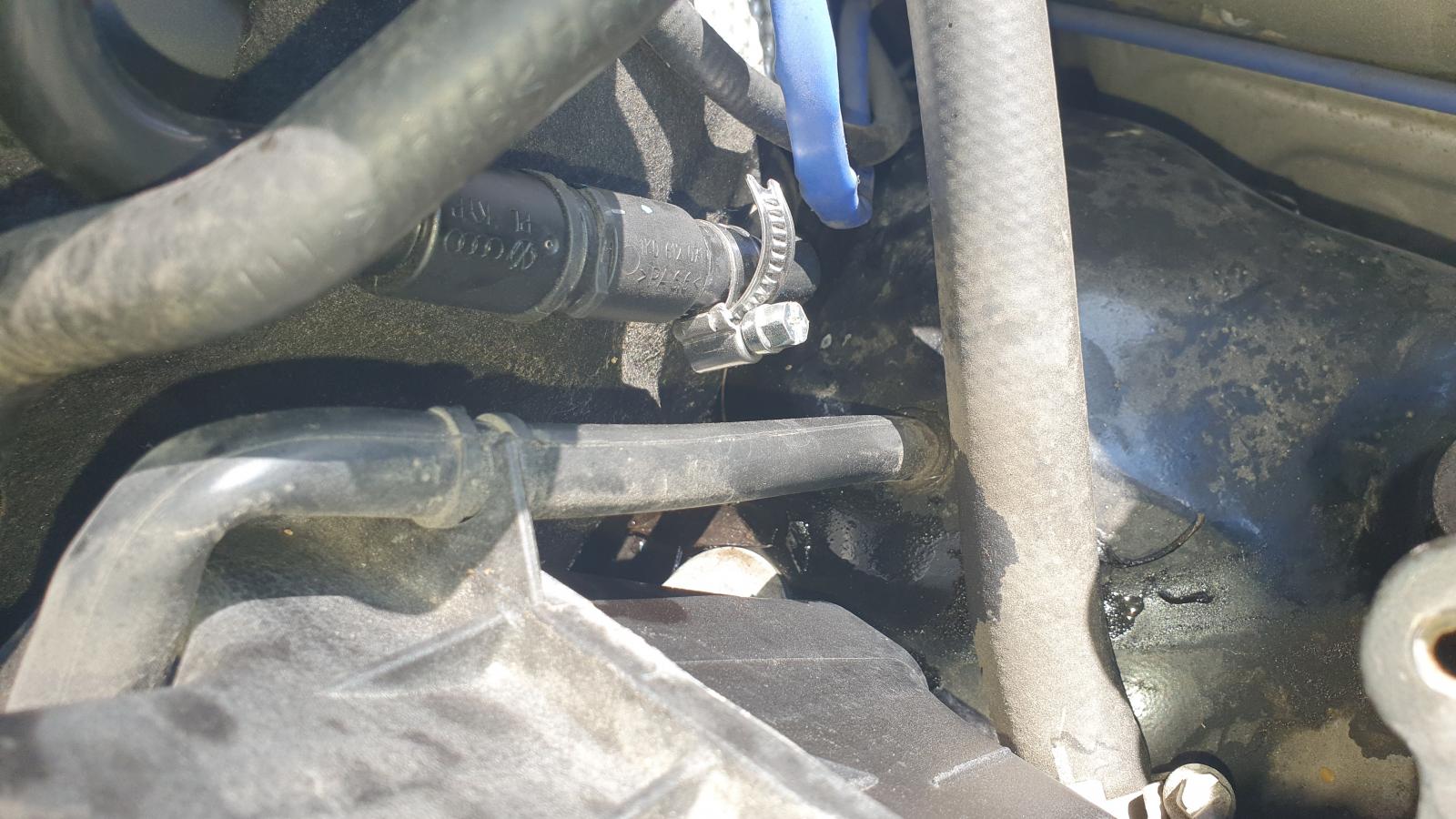

Bonsoir à tous
Voilà depuis hier j'ai une fuite derrière le vase d'expansion et ça coule directement sur la partie basse du châssis côté passager .
Au début je pensais que c'était de l'huile mais en examinant de plus près et en suivant les coulures ça vient du vase d'expansion.
Alors est ce qu'on peut colmater cette fuite ou directement changer le vase ??
Pour information c'est un Cayenne S 4.8 V8 de 2008 importé du Japon via une société d'importation.
Le mec qui m'a vendu la voiture me rassure qu'il a fait l'entretien, mais j'ai l'impression que rien n'a été fait.

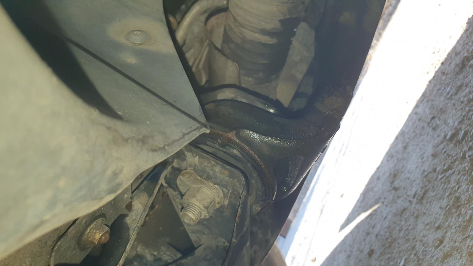

Messagepar Greg619 » Dim 27 Mar 2022, 23:59
J'ai pris quelques photos pour y voir plus clair .
Pense à insérer tes photos sinon elles disparaissent merci.
Il y a aussi une fuite à ce niveau

Messagepar Tazer » Lun 28 Mar 2022, 05:46
Vase d'expension fendu, un grand classique, seule solution le remplacer.
Ton moteur est bien sale, ça ne présage rien de bon pour l'entretien, il va faloir vérifier que l'entretien promis à bien été fait, ces moteurs n'acceptent pas le manque d'entretien. :bye:

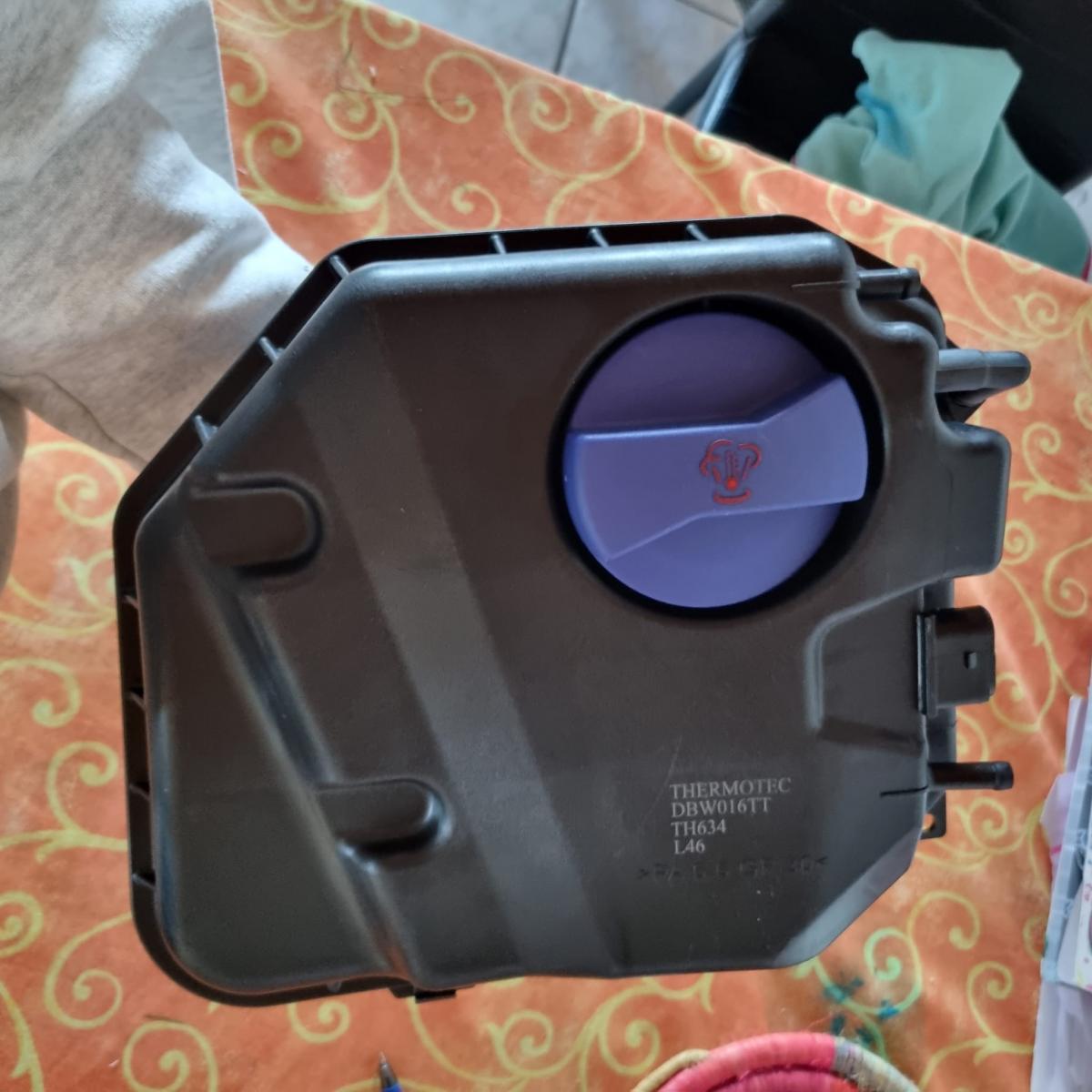

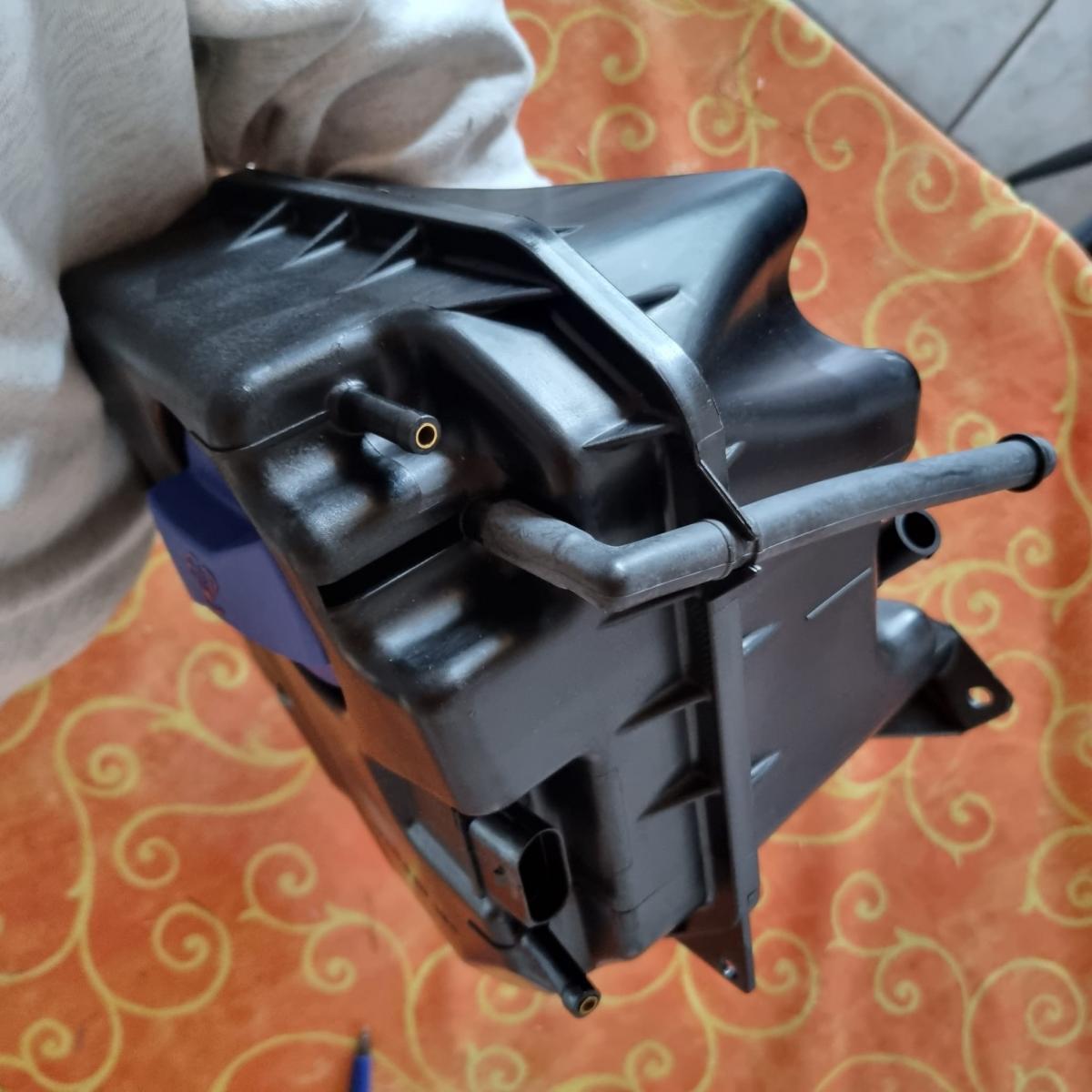

Messagepar Greg619 » Ven 1 Avr 2022, 01:51
J'ai choisi la marque Thermotec et franchement j'espère que ça ira...sinon pas de balade ce week-end

Messagepar Tazer » Ven 1 Avr 2022, 05:38
Il est très bien ce vase. :bye:
