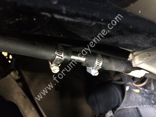

Je mets du liquide lave glace et le retrouve sous la voiture à côté de la roue droite.
Je démonte le garde boue et constate que la jonction entre 2 tuyaux est HS.
Et voici ma réparation. J'ai coupé un bout de tringle de rideau qui traînait dans le garage... :blink:
Comme les tuyaux semblaient trop tendus j'en ai profité pour rallonger avec mon raccord. :win:

Messagepar maxx » Mer 19 Avr 2017, 04:27
Bien joué!

Messagepar Planetegoa » Mer 19 Avr 2017, 06:09
Merci Maxx, ce genre de défaut n'étant pas vital, autant se débrouiller par ses propres moyens...
