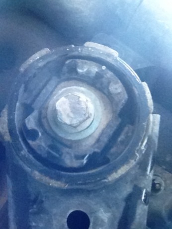

Bonjour à tous j ai remarque une petite fuite d huile , je vous joint une photo es ce grave

Elle est ou ta fuite ?

Elle est autour du rond en fer et ses quoi cette pièce ?

fait un plan plus large qu'on voit mieux ou ce situe ce silent bloc :mur:

Voilà il y a une toute petite fuite d huile très claire

Je suis allé chez Porsche ce matin j ai une fuite de liquide de refroidissement .

durite v

apparement ton cay est garantie,sinon bonjour la douloureuse :mur: entre 2500 a 2800€ de mémoire.mais il y a un truc que je trouve bizarre :?? je croyais qu'à partir de 2005 il avait modifié le problème récurent des durites V moteur :-(

demassey a écrit:apparement ton cay est garantie,sinon bonjour la douloureuse :mur: entre 2500 a 2800€ de mémoire.mais il y a un truc que je trouve bizarre :?? je croyais qu'à partir de 2005 il avait modifié le problème récurent des durites V moteur :-(
non c est toujours la meme m.................. elles lachent plus tard car le vehicule est moins age mais elles lachent quand meme.

J'avais inspecté avec l'endoscope les durites d'un membre du fofo qui était de 2005, il apparaissait qu'elles étaient encore en plastique. Du coup difficile de dire quand cela a été modifié. Ce qui est certain c'est que sur un article qui lâche au vieillissement, pour que les ingénieurs fassent la modif, il faut qu'il y en ai qui aient mal vieilli...Donc on ne peut pas imaginer qu'ils réagissent immédiatement. Sans doute les 2006 ont été modifiés, mais il faudrait en inspecter un pour en être certain...
L'hécatombe n'est pas finie...Mais je ne vous le souhaite pas.... :-(

Depuis hier, j'ai la même fuite (exactement au même endroit).
Ce n'ai pas la durite de refroidissement. Les miemes ont été changées.
Pour moi, l'huile n'est pas clair et ce n'est pas de l'huile moteur.
De plus, tous les niveaux sont bons. Je vais attendre que ça ce précise :??:

Je viens de regarder le liquide de refroidissement.
J'avais trop de liquide. J'ai donc retiré 90 millilitres. C'est peut-être l'évacuation du trop plein. :??:

Messagepar Nico62 » Sam 17 Mar 2012, 15:13
J'ai trouvé :hourra:
C'est le cylindre bloc de mon bras inférieur droit. Il est légèrement craquelé. J'ai réparé la fuite avec de l'autojoint en attendant. Il sera remplacé quand le bruit viendra :wink:

Nico62 a écrit:J'ai trouvé :hourra:
cylindre bloc de mon bras inférieur fuit mais il y a pas d'huile la dedans :??:
