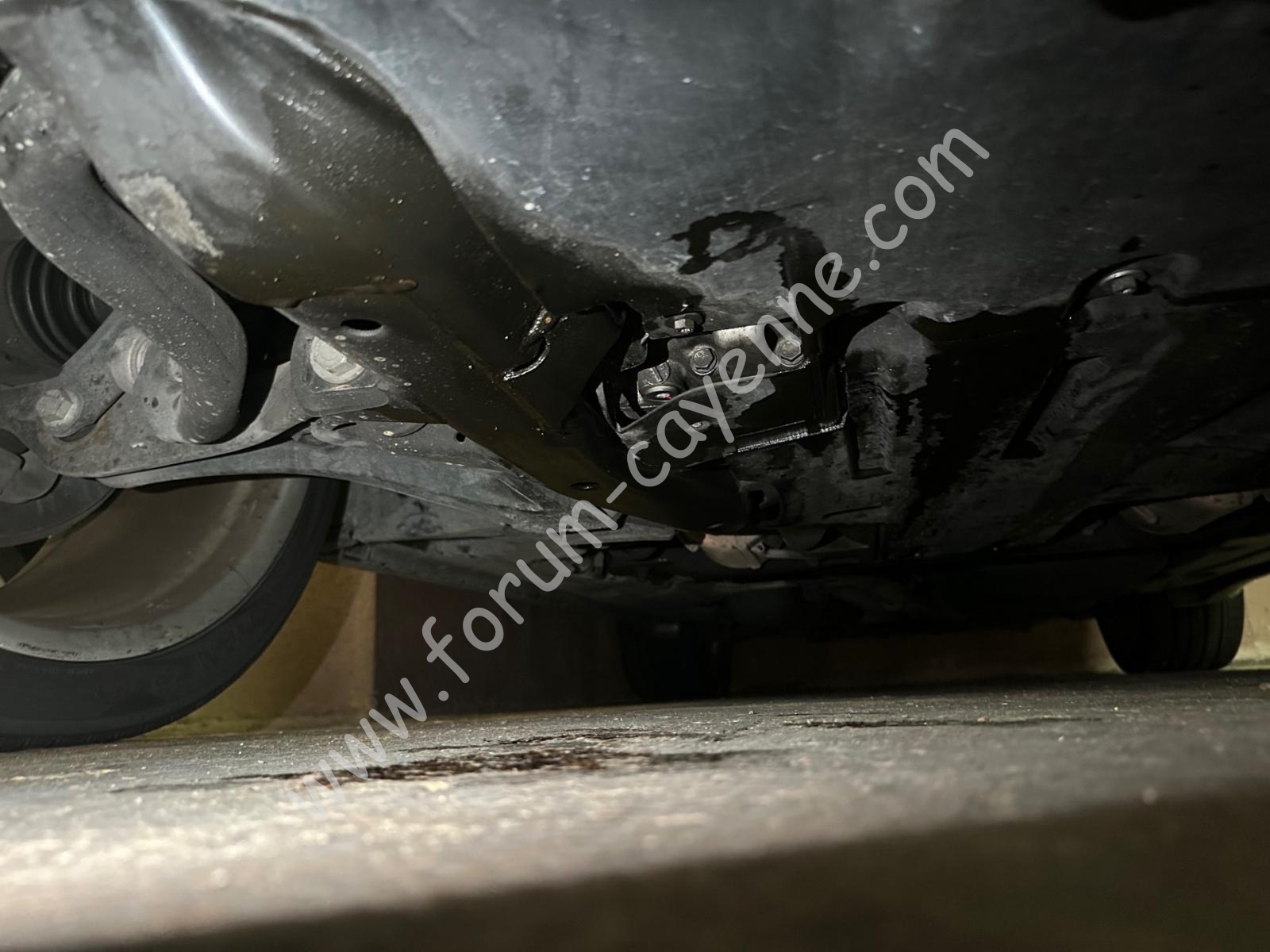

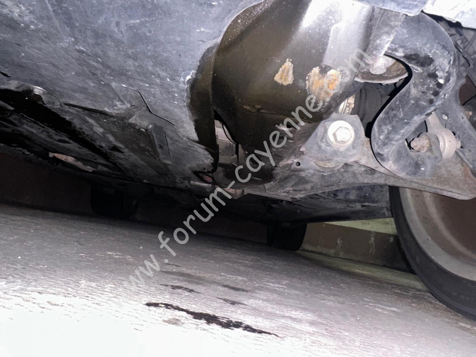

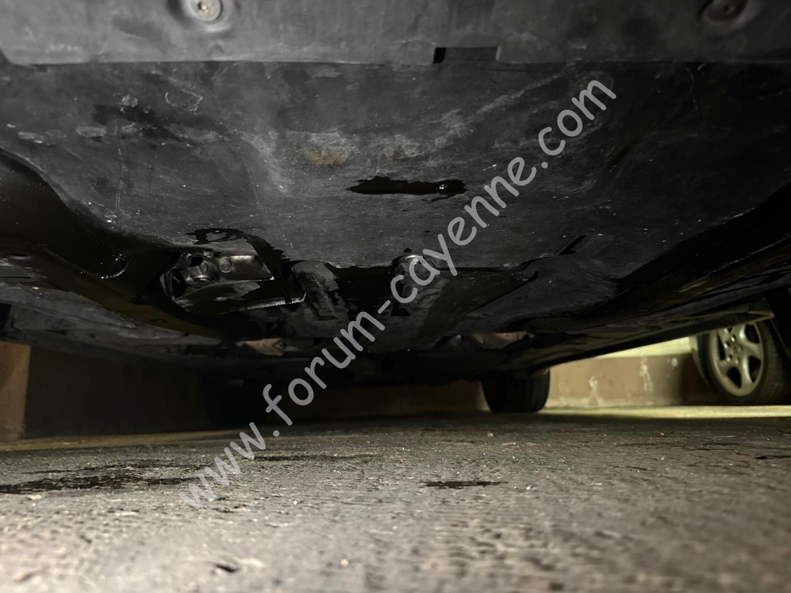

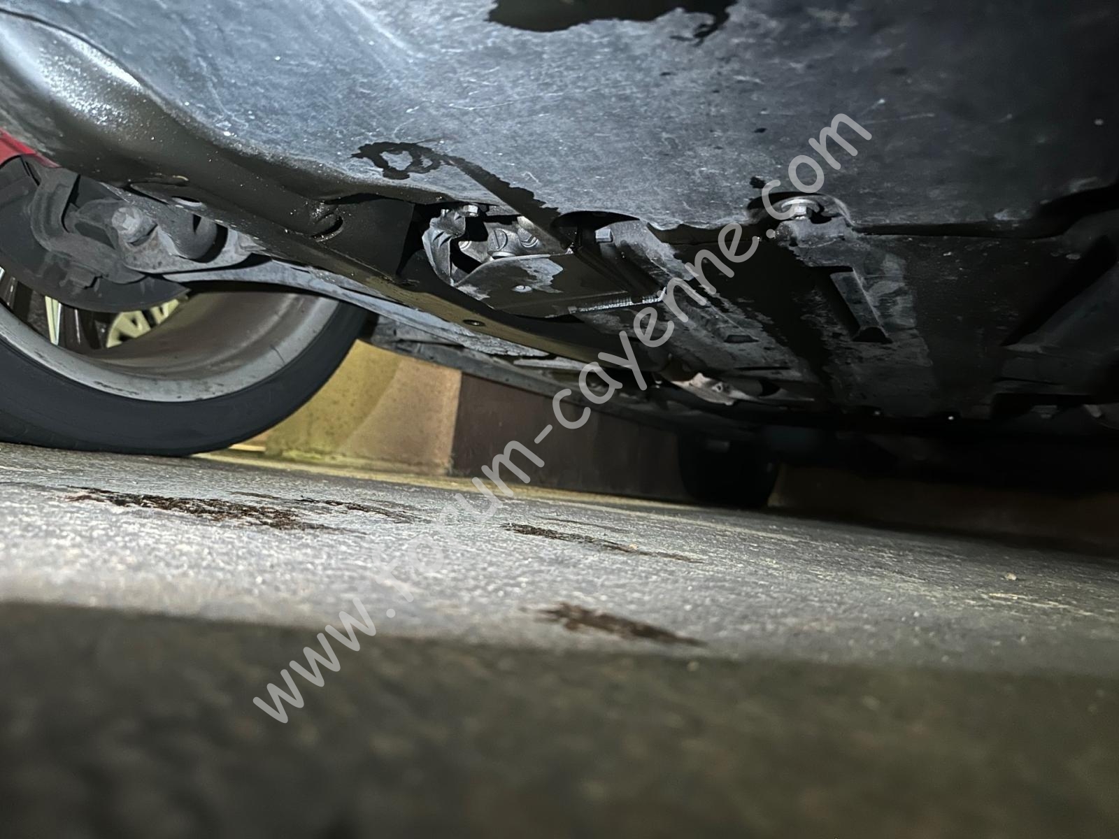

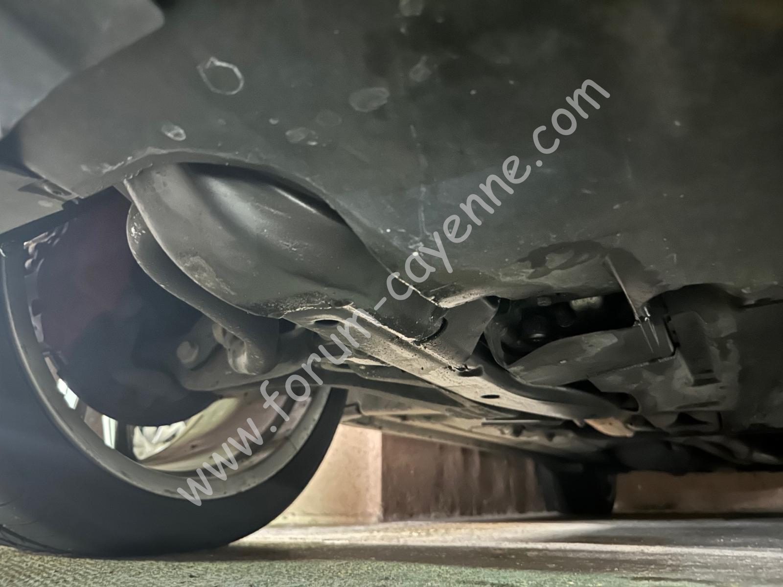

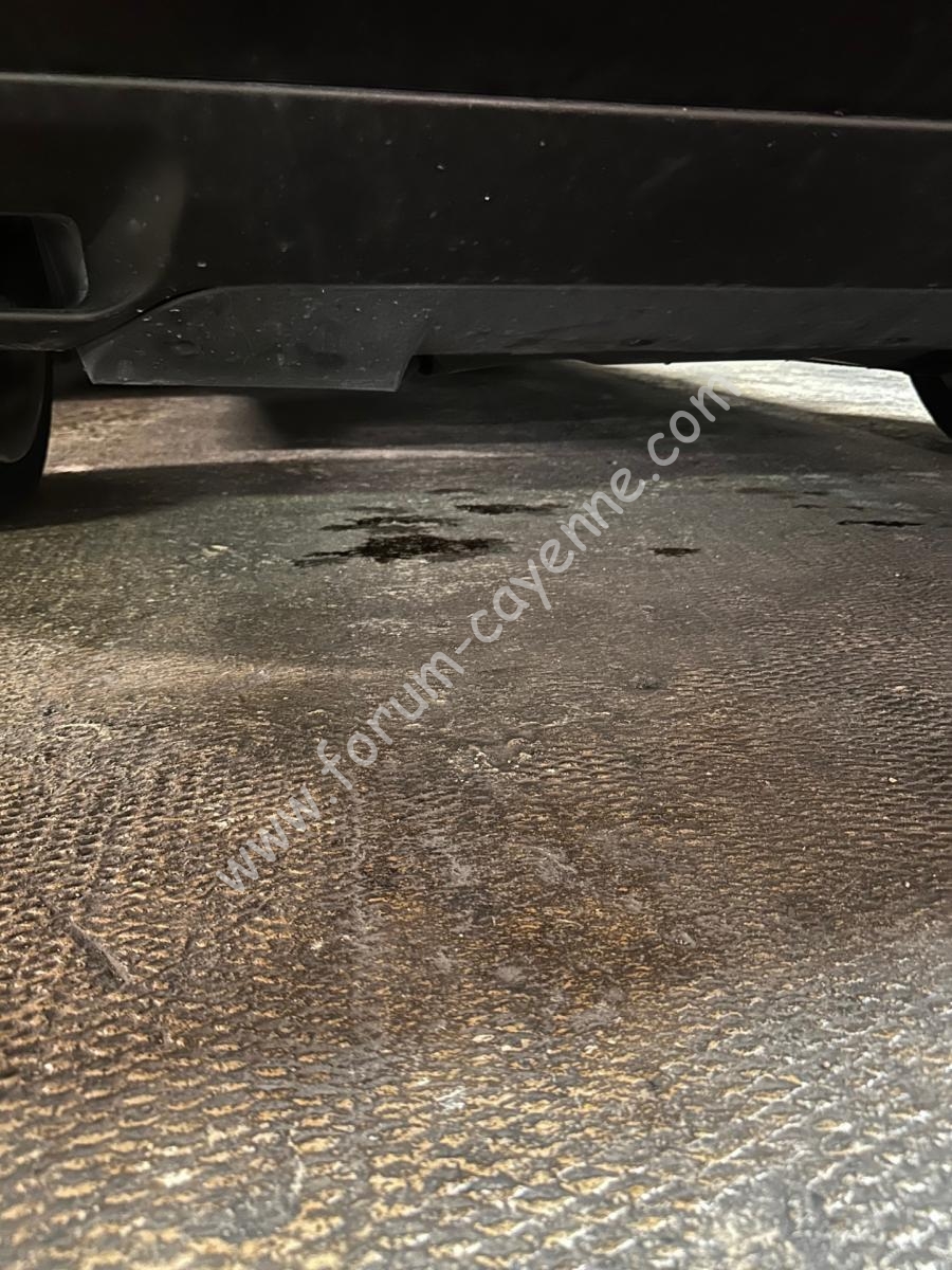

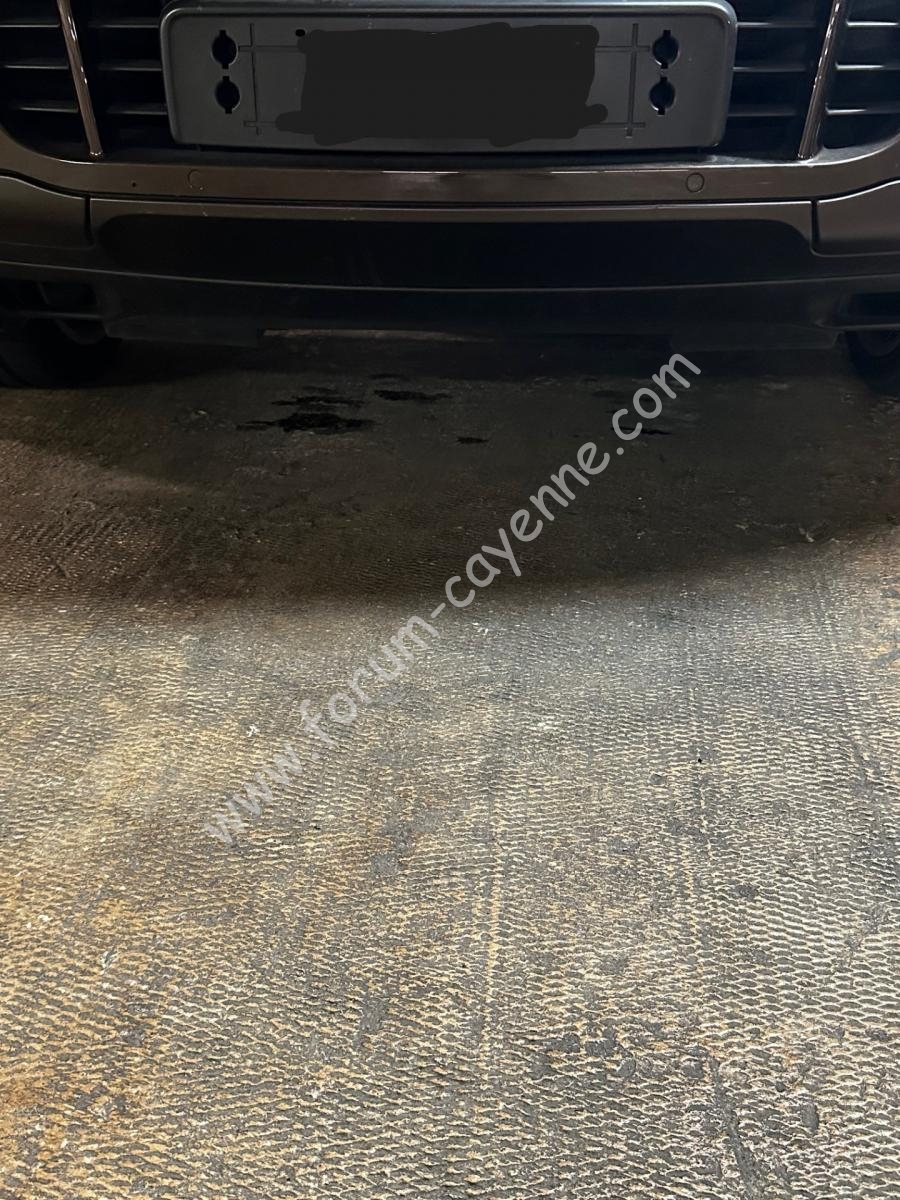

Me voici avec mon problème sur mon cayenne GTS 4.8L de 2009 qui totalise 104.000KM.
Quand je l'ai acheté, j'avais une légère fuite d'huile à l'avant du moteur, mais maintenant cette fuite d'huile devient de plus en plus importante....
Quand je regarde par le haut du moteur en ouvrant le capot je ne remarque rien du tout, par contre en dessous de la voiture je remarque de l'huile un peu du coté gauche et du coté droit sur l'avant cf les photos.
De ce fait j'ai maintenant pas mal d'huile par terre.
Avec les photos que j'ai essayé de faire au mieux, auriez-vous une idée de l'origine de cette fuite?
Elle semble localisée d'un coté mais au fur et à mesure on dirait qu'elle se propage des 2 cotés.
Merci beaucoup par avance pour votre expertise !

Re: Fuite d'huile à l'avant du moteur Cayenne GTS 4.8L
Mer 24 Sep 2025, 21:20
Tes protections sous moteur sont dans un drôle d'état, tu n'as pas tout simplement un trou dans un carter?
Mer 24 Sep 2025, 22:20
Déjà voir si c'est bien de l'huile moteur, on le dirait bien mais il faut en être sur.
Tu en mets entre deux doigts et en les frottant tu sais si c'est de l'huile moteur ou du liquide de refroidissement ou du liquide de direction assistée ou PDCC si tu en es équipé.
Après démontage des carters plastique pour voir d'ou ça vient.
Je pense à une fuite d'un joint de cache arbre à came, ou du bocal de filtre à huile, si c'est bien de l'huile moteur.
