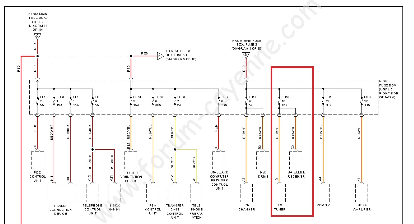

Suite au problème récurent j'ai fait le test de fuite électrique avec multimètre.
conso à l'arrêt 1.8A
Après recherche j'ai le fusible 10 passager de 5A, qui commande satellite receiver et TV tuner qui merde.
Quand je l'enlève je tombe a 0.2A qui semble plutôt cohérent.
Mais je me retrouve avec un autre problème je n'ai plus de son dans la voiture !, si je le remets j'ai l'impression que le système Bose démarre et le son revient.
Pourtant dans le schéma électrique il ne contrôle que le tuner et le satellite. Quelqu'un aurait une idée ?

Messagepar muppetshow » Sam 3 Juil 2021, 21:28
Coupure du réseau MOST (fibre) car pas de bypass au niveau des composants non alimentés :etrange:

Messagepar nounours30 » Sam 3 Juil 2021, 22:41
c'était ma déduction mais dans le coffre coté droit, j'ai le système de contrôle de suspension, l'ampli et le chargeur CD. pas de tuner TV ou autre composant

Messagepar nounours30 » Dim 11 Juil 2021, 08:00
Je me réponds, effectivement j'avais un Tuner TV dans l'aille arrière droite, qui ne marchait pas suite à TNT .. j'ai tout déconnecté et mis une boucle fibre, le son est revenu !
