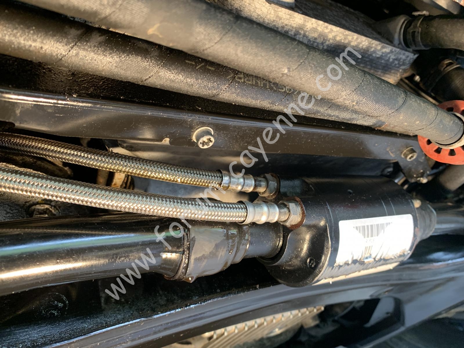

Je réponds sur ce post pour signaler mon probléme et vous inviter a vérifier
Grosse fuite sur mon turbo provenant d'un des deux flexibles qui partent de la barre stab. coté droit donc
La durit jaune (au dessus ) est percée suite a frottement avec le carter juste au dessus
Celle chez rose passion que je viens de commander est protégée a cet endroit et celles sur mon cay ne l'etait pas (pièce de seconde monte?)
https://www.rosepassion.com/fr/schemas- ... plage-5688
En tout cas vérifiez car ca a suinté et je n'ai pas vérifié de suite ...puis percé franchement ce matin
