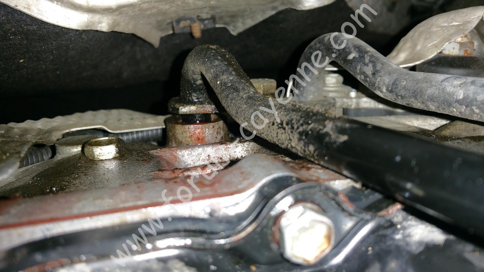

Messagepar isaie » Mar 10 Nov 2015, 19:13
Je me retrouve maintenant avec une fuite sur l'une des deux conduites d'huile de boite de vitesse au niveau du carter (cf photo) !
Puis je tenter d'y faire quelque chose moi même? Comment procéder?
Merci :bye:

Messagepar isaie » Mar 10 Nov 2015, 19:27
je pense que c'est le joint torique qui doit être HS mais puis je le remplacer sans devoir vidanger la boite?

Messagepar isaie » Mar 10 Nov 2015, 20:42
oui j'ai appelé filou27 déjà cette après midi car je n'avais pas déterminé avec précision l'origine de la fuite, il est au courant (merci à lui d'ailleurs, c'est vraiment cool d'avoir pris le temps de me répondre)
si je m'en réfère à ce que je sais ( c'est à dire pas grand chose :lol2: ) je pense qu'il est possible de remplacer ce joint torique moteur froid, sans avoir à vidanger toute la boite, juste faire l'appoint d'huile que j'aurais perdu en retirant la conduite, mais je n'ai pas de certitude :etrange: c'est mon premier cayenne et pas trop d’expérience sur les BA hein.....
engineman ou filou27 j'ai bon n'est-ce pas???
Je vais donc commander les joints et me lancer on verra bien...( je risque quoi apres tout? de me retrouver couvert d'huile :LOL: )

Messagepar engineman » Mar 10 Nov 2015, 22:47
Oui c'est tout à fait ca.
C'est bizarre, c'est jamais ici que ça fuit, perso jamais vu ça :non:
Débloque le bouchon de remplissage, si tu n'y arrives pas c'est pas la peine d'aller plus loin :mrgreen:
Tu dévisses le raccord avec un récipient en dessous.
Quand ça coule plus, tu dévisses et remplaces le joint (le temps que le radiateur et son tuyau se vide, par contre je ne connais pas la quantité).
Ensuite tu prends un thermomètre avec sonde filaire et tu scotches la sonde sur le carter(noir).
Tu démarres et fais chauffer l'huile (pied sur le freins et passe de N à D puit N à R toute les 5 sec).
Quand l'huile atteint 35 °c tu ouvres le bouchon de remplissage (moteur en marche et boite sur N).
Refais le niveau.
Quand l'huile atteint 40°c tu refais le niveau puis tu refermes le bouchon puis arrêt du moteur et fini.
Aide toi du tuto :bye:

Messagepar isaie » Mar 10 Nov 2015, 23:08
J'ai eu le mécano indépendant qui a fait le remplacement du piano au téléphone, il me dit qu'il n'y aura pas une grosse quantité d'huile qui va couler lorsque j’enlèverai la durite, même pas de procédure de chauffe de la boite à respecter pour remettre l'huile d’après lui vu que la quantité sera faible et que ça se fait quand la voiture est froide.
Il m'a dit texto: tu enlèves la conduite tu mets un récipient dessous, tu changes ton joint, tu remets en place, tu ouvres le bouchon de remplissage et tu rajoutes ton huile jusqu’à débordement et basta...
Engineman ; je fais quoi , je suis la procédure de chauffe ou pas ???

Messagepar engineman » Mar 10 Nov 2015, 23:33
Si tu ouvres le bouchon de remplissage à froid, moteur à l'arrêt, tu vas prendre une douche :non: et mettre quelques litres par terre.
Et je le répète, le niveau sur ce type de boite se fait à chaud (huile à 40°c).
Après tu fais comme tu veux, je dis ça je dis rien. :bye:

Messagepar isaie » Sam 21 Nov 2015, 19:18
Salut,
Joint changé, c'est super simple à faire pour ceux qui pourrait rencontrer le même problème !
Un fond de verre d'huile a coulé par la conduite, je n'ai même pas refait de niveau pour une si petite quantité !
Ce problème semble donc résolu. Bye
