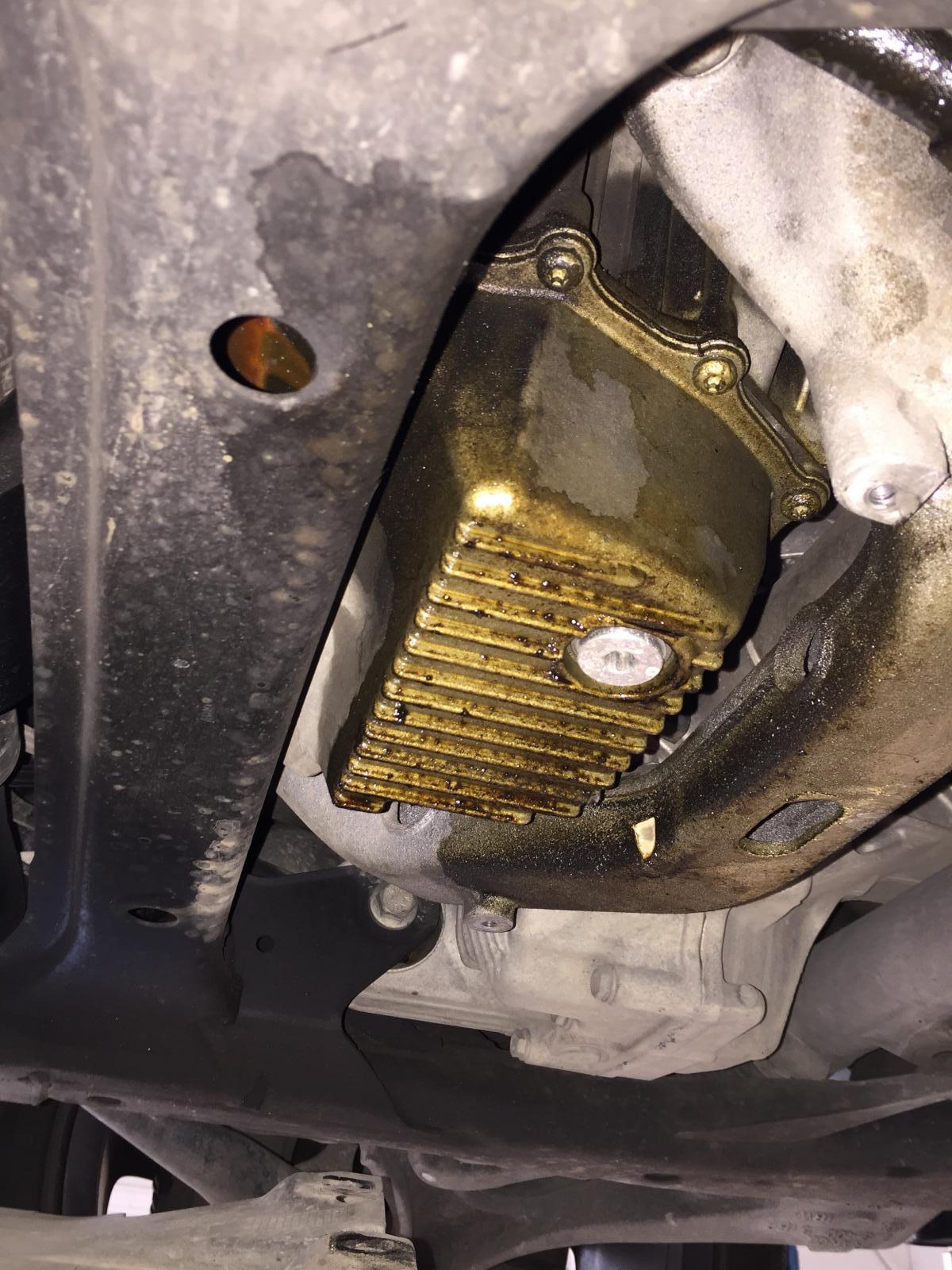

J'ai remarque ce matin en levant ma voiture sur le pont que j'avais de l'huile encore récente sur le bas carter et sur des tuyaux à côté.
C'est un cayenne S de 2007 112000km.
Si quelqu'un penses savoir ce que c'est.

Bienvenue au club de la fuite d huile..
Pr mon cas ca fait 2 ans que je l ai et a part
Demonter l avant voir tomber le moteur impossible a
Localiser... Ma seule consolation ls turbos
Mangent plus d huile que la fuite en roulant comme un sauvage..

Idem pour moi! J'avais une fuite au même endroit, mais moins importante que toi.
Du coup je l'ai mis sur le pont et j'ai resseré toutes les vis du carter d'un quart de tour.
Je la remettrai sur le pont dans quelques jours afin de voir si ça continue.

Le mécano chez qui j ai fais lever le cayenne m'a dit de commander et qu'on changera les joints de carter en même temps que le changement de ma cremaillere, je vous en dirai plus à ce moment. Quitte à demonter tout ça, y a t-il des trucs que je peux changer en même temps même à titre préventif comme par exemple la courroie d'accessoire ou autre ? Mon cay a 112000km.
