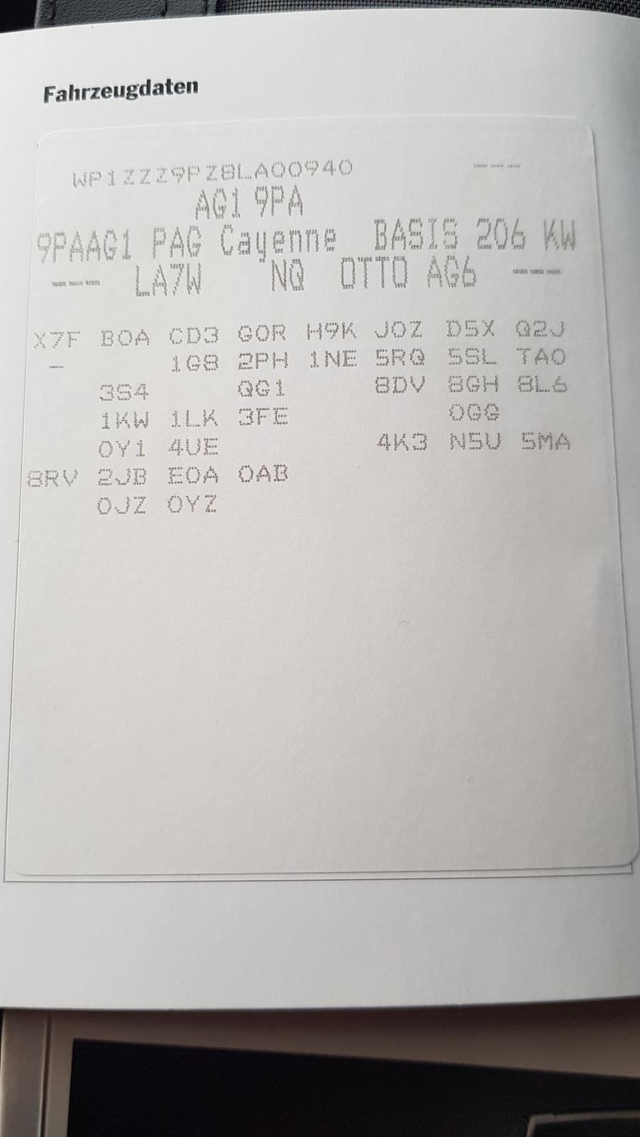

Messagepar micke06450 » Mar 3 Mar 2020, 18:00
Merci. Grâce à vous j'avance encore un peu. J'ai trouvé ça dans le manuel d'entretien, mais c'est compliqué à déchiffrer. Si quelqu'un peut m'aider, merci d'avance.
Merci de bien vouloir insérer tes photos. :bye:
micke06450
Messages: 9
Enregistré le: 2/03/20
Cayenne: V6 290
Couleur: GRIS
Re: Freinage
Messagepar micke06450 » Mar 3 Mar 2020, 18:02
Du coup jetronic ça doit être comme toi car j'ai la mention 1kW et 1LK.
Par contre quelqu'un sait à quoi correspond tout le reste ?

Messagepar muppetshow » Mar 3 Mar 2020, 18:19
Regarde dans la signature de Cayann, il y a un raccourci vers le sujet avec le recensement des codes options.
Re: Freinage
Messagepar JML6364 » Mar 3 Mar 2020, 18:24
Ah merci beaucoup, j'y cours aussi alors car je m’arrache la tête depuis un moment avec cette liste....Même avec le moteur de recherche je ne trouvais rien de complet :wink:

Bonjour mikeo6450 sur partauto les plaquettes avant 1LK marque ABS 29,29 euros.
Les deux disques avant 1LK marque ABS 71,68 euros c'est cette marque que j'ai monté tu as aussi les capteurs usure a part.
Le prix est correct j'ai pas de problème depuis le montage ça freine bien passé au ct avec.

Bonsoir, pour info,suite à un passage au CP de Fréjus pour acheter 2 ou 3 bricoles, j'en ai profité pour demander s'il était possible d'avoir la liste des options faites sur ce véhicule en sortie d'usine. L'imprimante à sortie 3 feuilles avec tout le pédigré du véhicule, une ligne pour les codes et une ligne pour les désignations. Tout est indiqué " Description du véhicule et information général de celui ci". Tout gratuit bien sur. Peut être est ce une généralité sur tout les CP de France.

Je viens de le faire, tu prends n'importe quel message de Cayann, en bas, dans sa signature tu as plusieurs liens dont celui-ci, qui concerne ce sujet. :wink:
Le voici:
http://www.forum-cayenne.com/forum/codes-options-cayenne-t1320.html
