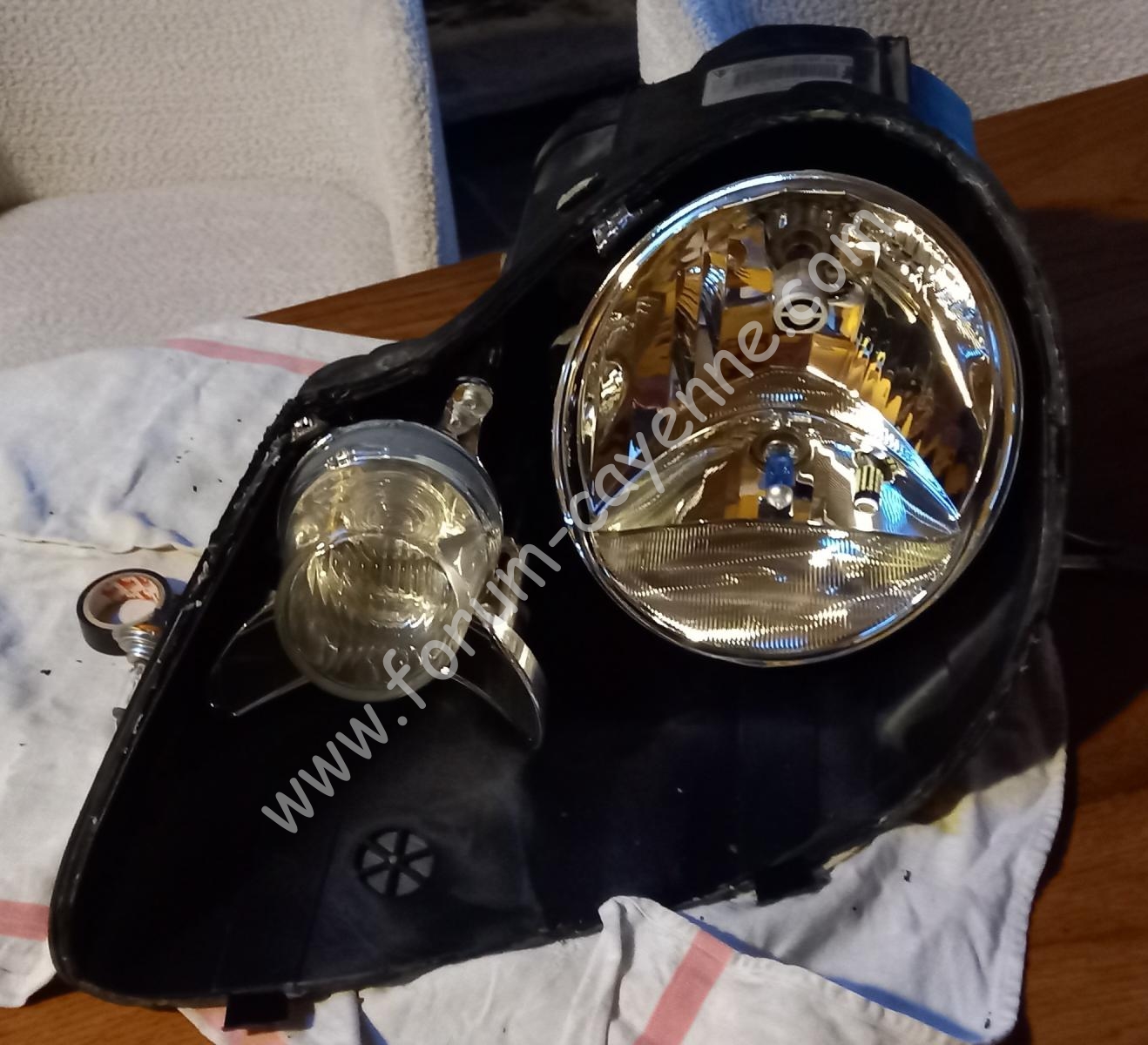

Hello les amis , je me lance à mon tour dans la mise en peinture des fonds de phares sur mon 955 , pour faire simple j ai repris l excellent tuto de sean à ce sujet , c'est très bien expliqué et j'ai suivi à la lettre ses précieux conseils hormis pour refixer les fonds de phares j'ai préféré utiliser des agraphes à souder puisque je possède l outillage...

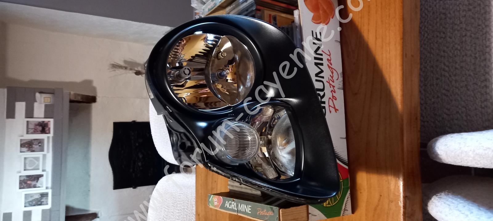

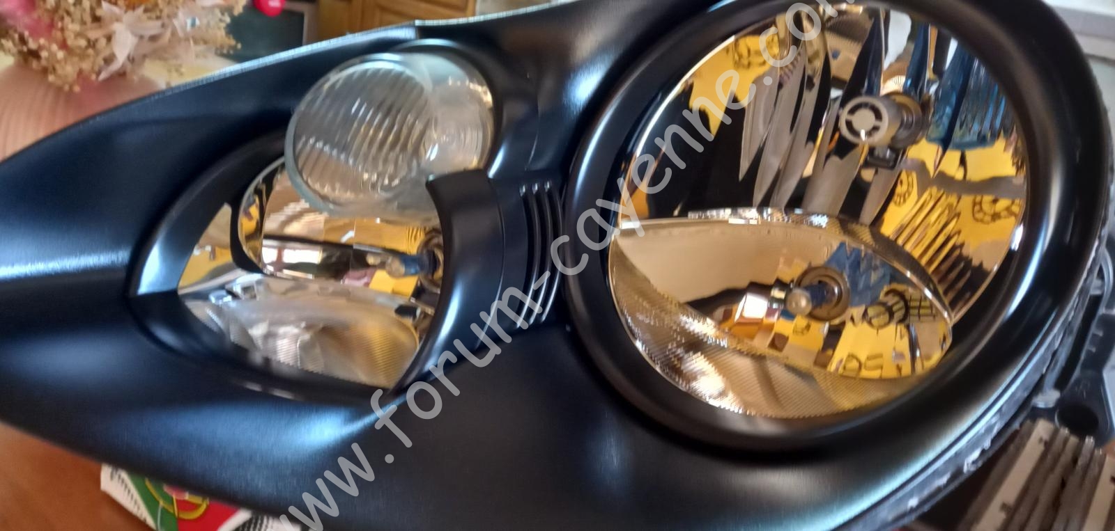

Pour la peinture j'ai passer 3 couches croisées avec de la raptor spéciale jantes qui encaisse les températures élevées et qui ne coule pas ... noir satiné après avoir poncé au 800 à sec
La la vitre est déposée (par découpage à la dremel) et le fond de phare démonté

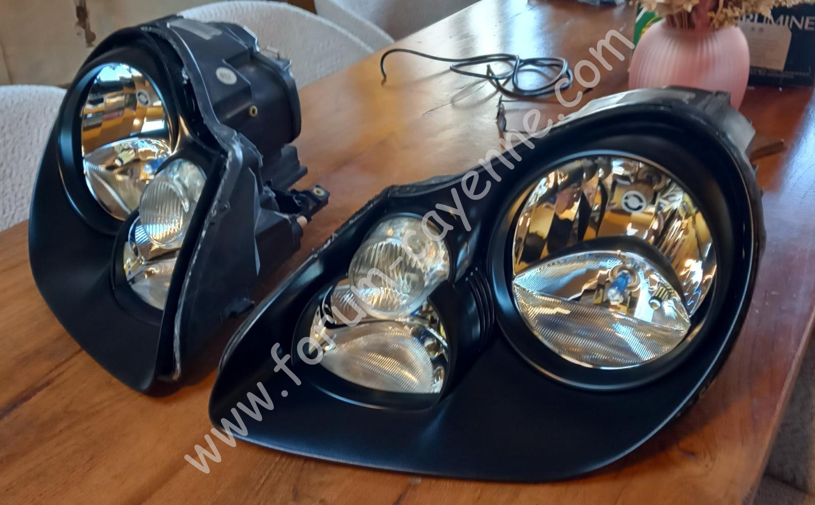

Les fonds sont peint , séchage 12h devant le radiateur. .

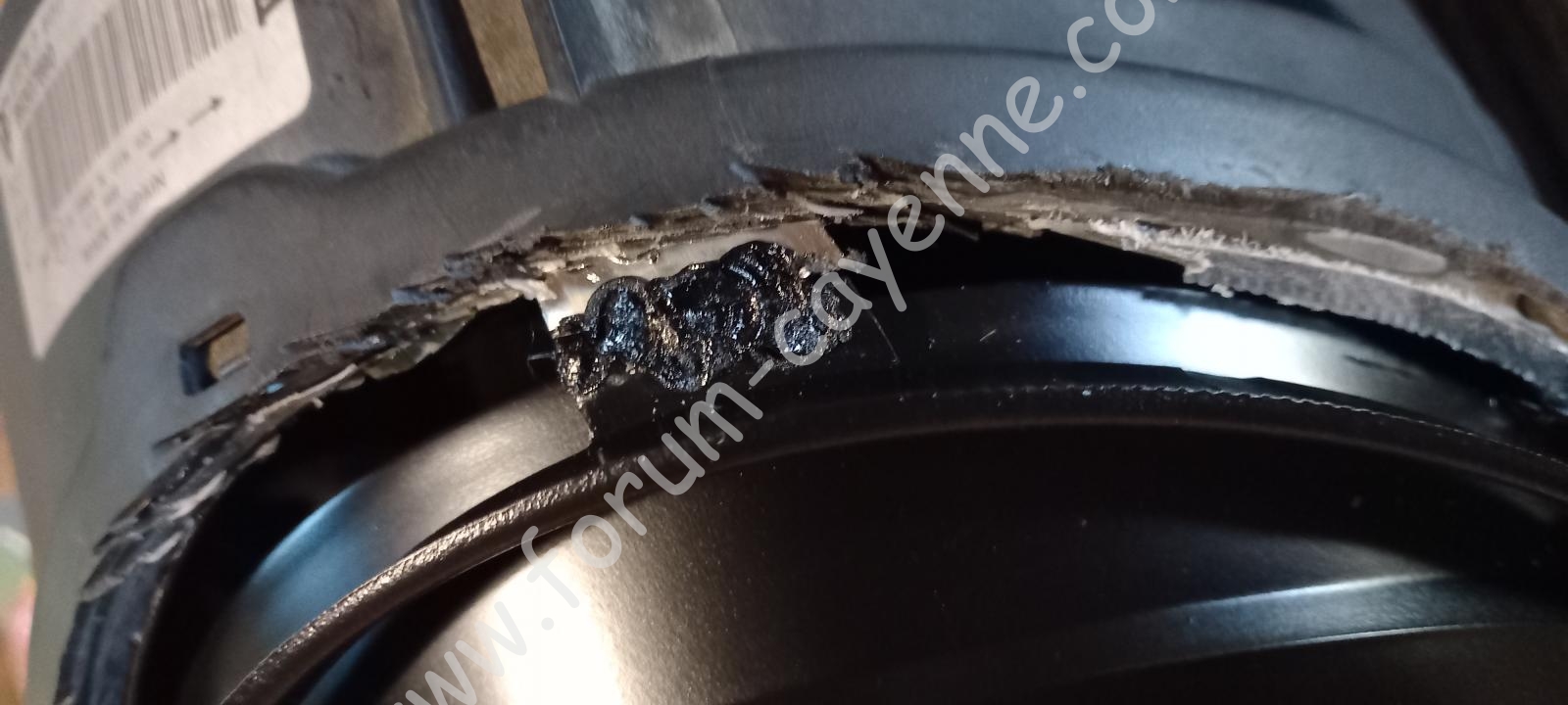

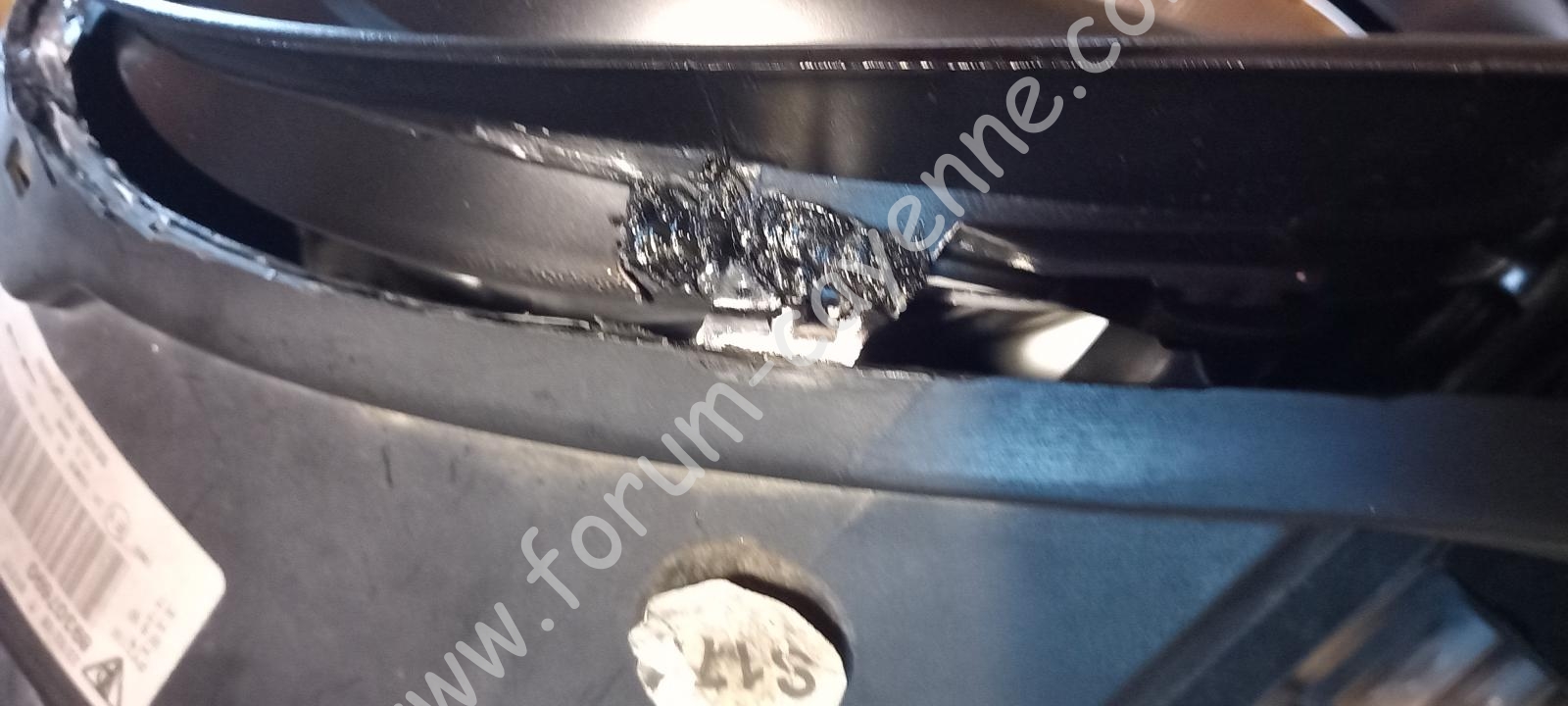

Détails des soudures par agraphes au remontage des fonds.

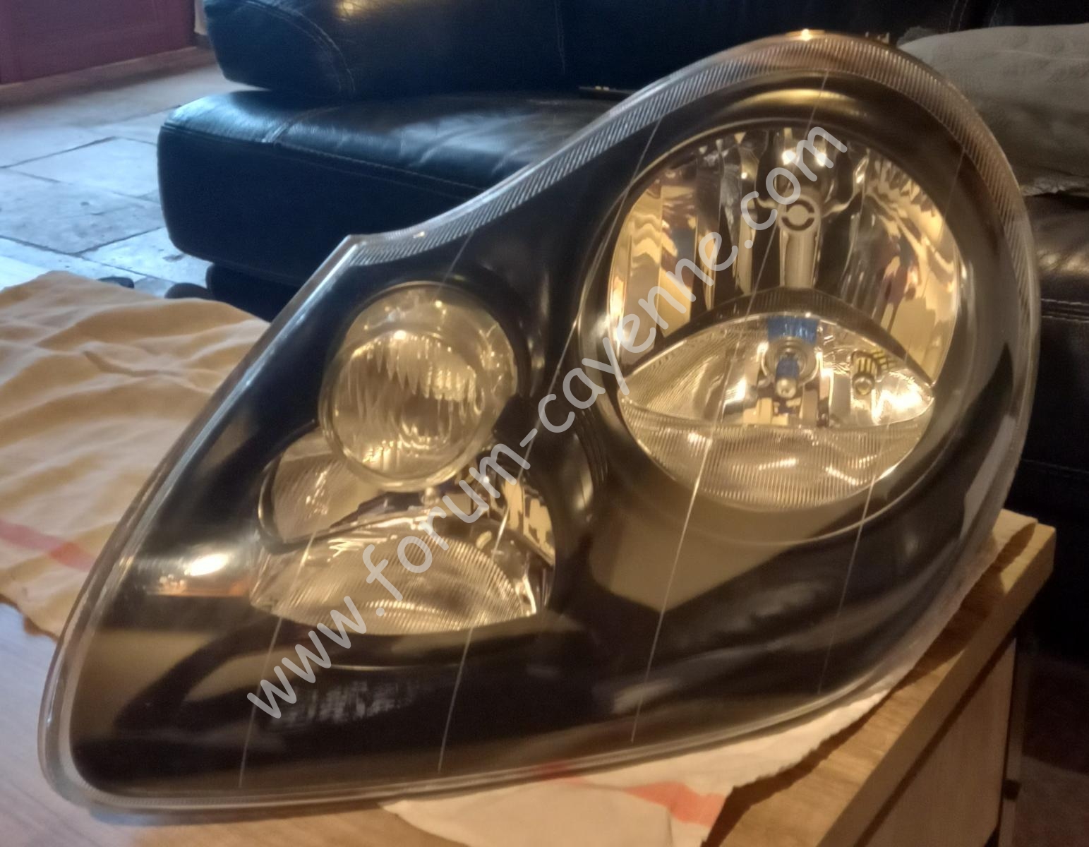

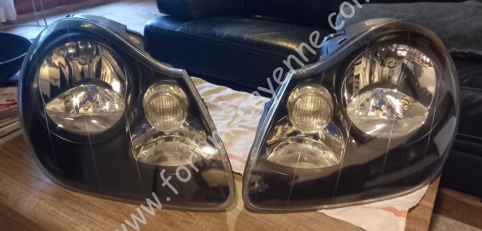

Les fonds en place , au passage les veilleuses sont remplacées par des ampoules leds et les 6 autres ampoules par des légèrement bleutées 6000k pour un éclairage plus blanc
Voilà le rendu , j'ai lustré les plexis et pour un fini top je les ai déposé chez mon carrossier afin qu il les vernissent, je devrais les récupérer en fin de semaine ....

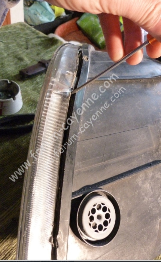

Voici le détail de la découpe du plexi par sean , j'ai procédé de la même manière et pas de dégâts ....
Pour les remonter la colle a pare brise convient parfaitement et fait en prime une excellente étanchéité :wink:

C'est sur tazer que présenté comme ça on peut penser que découper ses phares à la disqueuse n'est pas la meilleure solution :LOL:
Mais dans les faits, en procédant comme sur les photos c'est pas une mauvaise idée et on risque pas de fondre ses phares ou de les déformer au four ou au décapeur thermique ... franchement perso je ne l'avais jamais fait et c'est pas bien sorcier, il faut juste être méticuleux et y aller tranquille :cool:

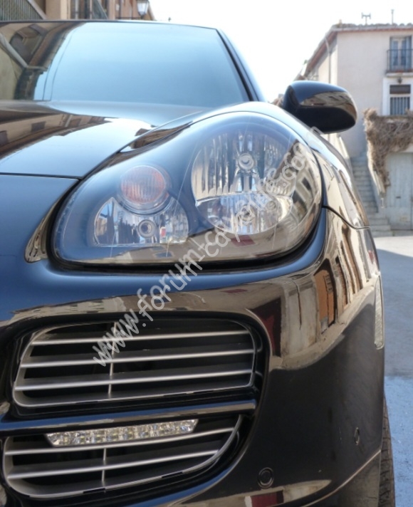

Ça avance .... plexis récupérés ce matin chez le carrossier, vraiment remis à neufs , bon boulot et le fait de les avoir vernis donne de la profondeur :bravo:
Remontage des plexis sur les phares cet après-midi et collage à la colle a pare brise, ça vas sécher tranquille devant un radiateur pendant 36 h , je les remonte lundi sur le cay ...
Voici ce que ça donne
Le reflet est du à la lumière du lampadaire

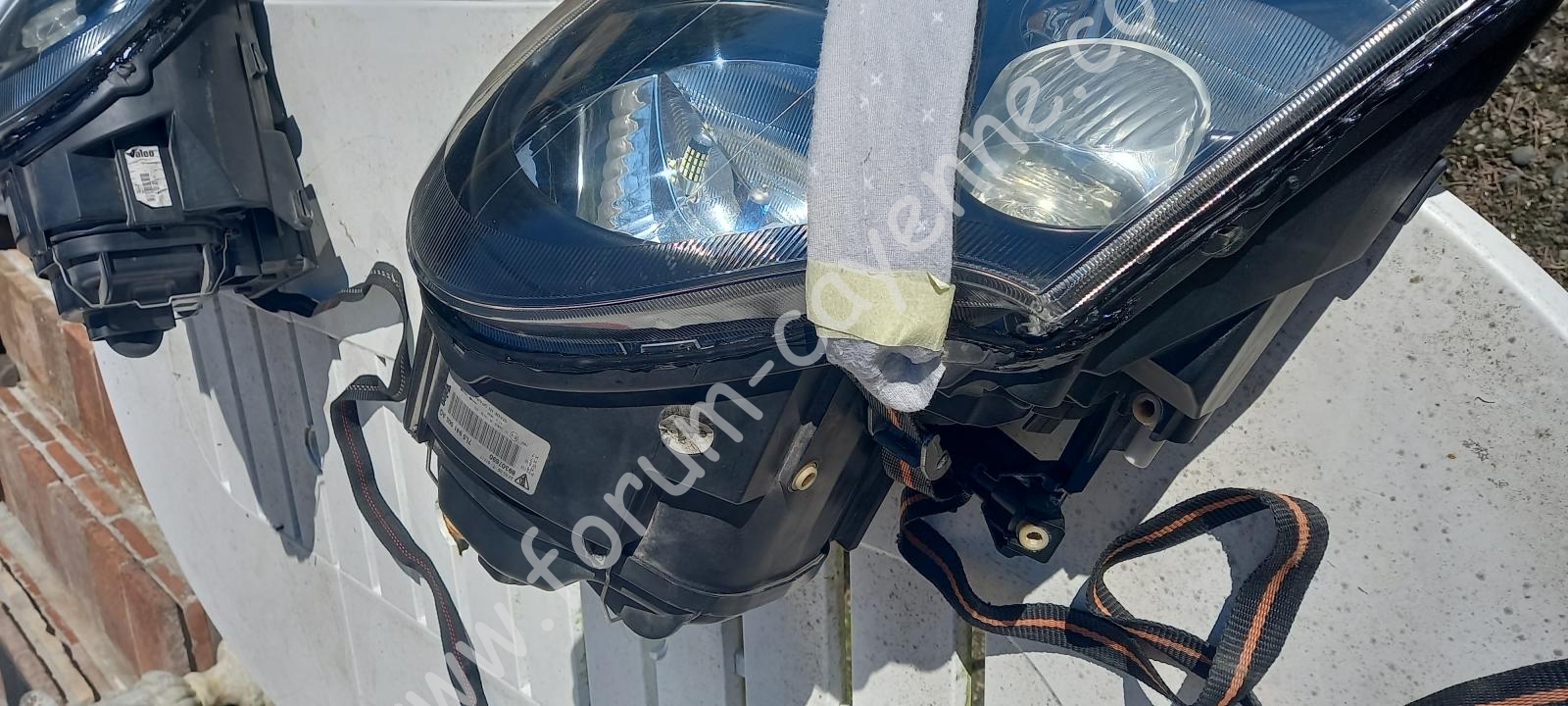

Beau soleil aujourd'hui, les phares finissent de sécher dehors
A noter que je les ai sangler afin qu'ils soient bien en place ....
Détail du cordon de colle a pare brise
Détail de la sangle entourée d un tissus pour rien abîmé

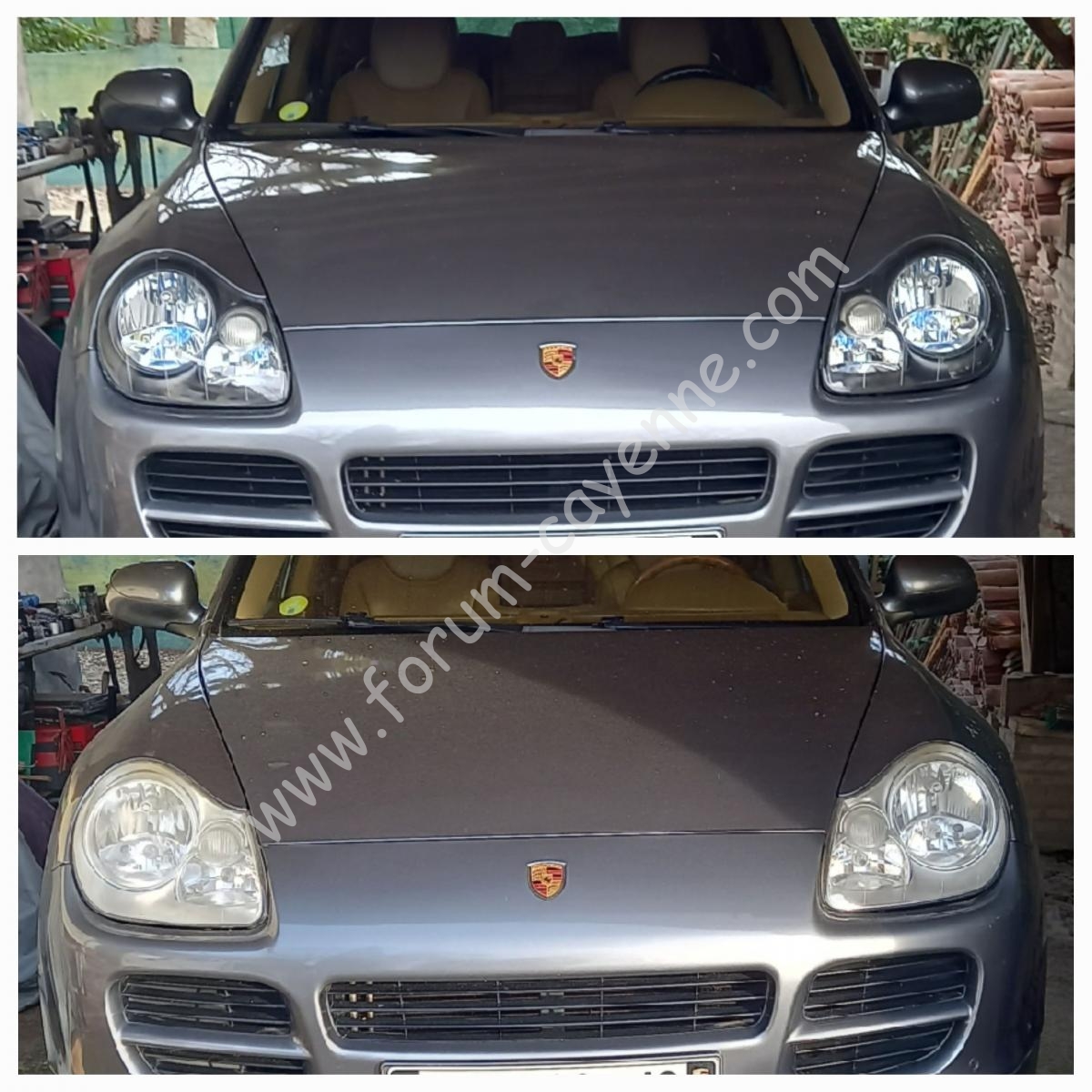

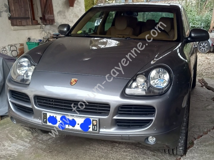

Et voilà c'est remonté :win:
Avec les veilleuses led
Avant / après
Re: Fonds de phares noir , à mon tour ...
Mar 3 Mar 2026, 21:54
Merci pour le avant/après, c'est canon :bravo:
