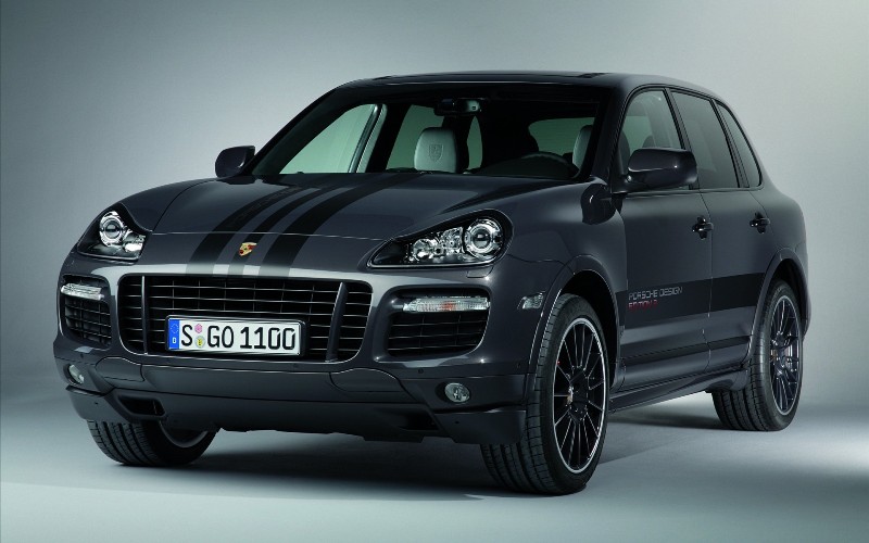

Quelqu'un sait-t'il si il est possible de mettre des fonds d'optiques noirs comme sur le Porsche design édition 3.Image
Si oui, où les trouve-t'on Image

Une photo de la merveille.

A ma connaissance non, Il n'existe pas de feux a fond noir pour les modéles 955. Par contre pour le modele 957 oui.
Tu peux toujours mettre ton feu au four a une temperature faible pour que la partie plastique transparente se detache du corp du phare. Ensuite tu caches bien les xenons ou ampoules et tu peint en noir Mat a l'aide d'une bombe aerosol.
Du replace la partie transparente avec un peu de colle et voila!

Tu rigoles mais c'est de cette facon que le tuners font pour modifier les differents optiques!

tu trouveras certainement ton bonheur chez techart ou gambella mais attention au porte monaie :((
Maintenant tu dois pouvoir demonter l'optique et le peindre toi meme si tu n'as pas deux mains gauche comme moi

Je crois que la tole ne sert que de déco, mais pas de reflecteur, car elle n'est pas brillante, enfin je ne suis pas sûr... :?:

En effet c'est que la deco. C'es la parabole autour de l'ampoule qui fait tout!

Tu peux uniquement peindre ceux qui n'est pas chrome ! la partie '' parabole '' de l'optique faut pas toucher.
