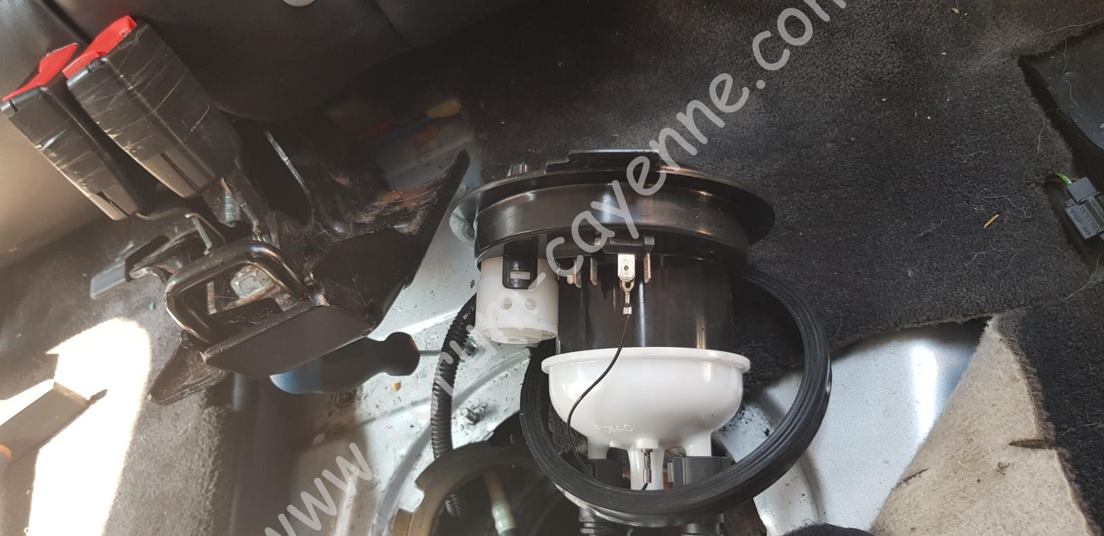

Pour savoir si tu as un filtre démontable, il faut ouvrir la trappe gauche du réservoir d'essence sous la banquette, là tu verras si la cloche de ton filtre est démontable grâce aux visses qu'il y a en dessous ou pas :bye:
Re: flitre essence de la bride gauche
Sam 16 Déc 2023, 20:41
D'accord... Faut démonter... :o) Merci Ddada !

Bonjour a toutes et a tous,
Désolé pour le déterrage de la mort! lol mais on peut monter des supports de filtre de 955 sur 957 (fait ce week end)
et niveau element filtrant il y aurait deux ref qui passerait en lieu et place :
Hifi Filter - Filtre a essence BE 556 (environ 9€)
ou
TOPRAN 113 516 (environ 15€)
Personnellement j'ai acheté un filtre de 955 sur ali€ pour 25€ et la je viens de commander le hifi filtre pour le mettre en lieu est place de leur filtre chinois de mauvaise facture.
En gros pour 40€ de premier investissement puis des filtres a 10 balles on va pouvoir les changer tous les 4 matins! lol
