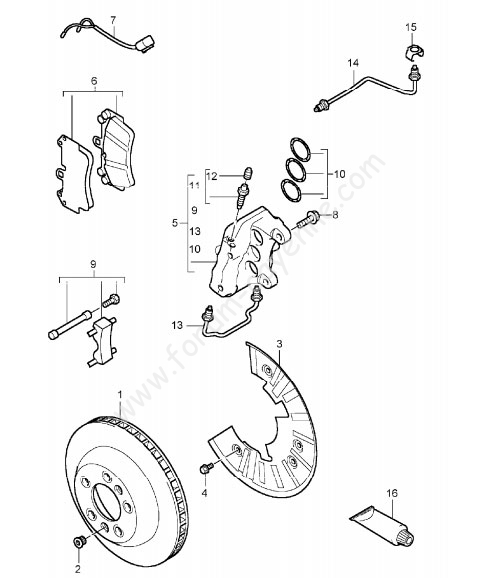

Messagepar Tacosse » Jeu 10 Sep 2020, 08:03
regarde ici, tu devrais trouver ta réponse.
Je pense que la flasque est fixée juste derrière le disque.
Re: Flasque / protection frein arrière
Messagepar Tazer » Jeu 10 Sep 2020, 10:05
:plus1: Pas besoin de démonter autre chose.
Tu peux l'enlever facilement et soit la redresser et repeindre ou la remplacer par une neuve.
Cette tôle sert à éviter les projections de graviers et autres et notamment qu'un objet ce coince dans les plaquettes, ne roule surtout pas sans. :bye:

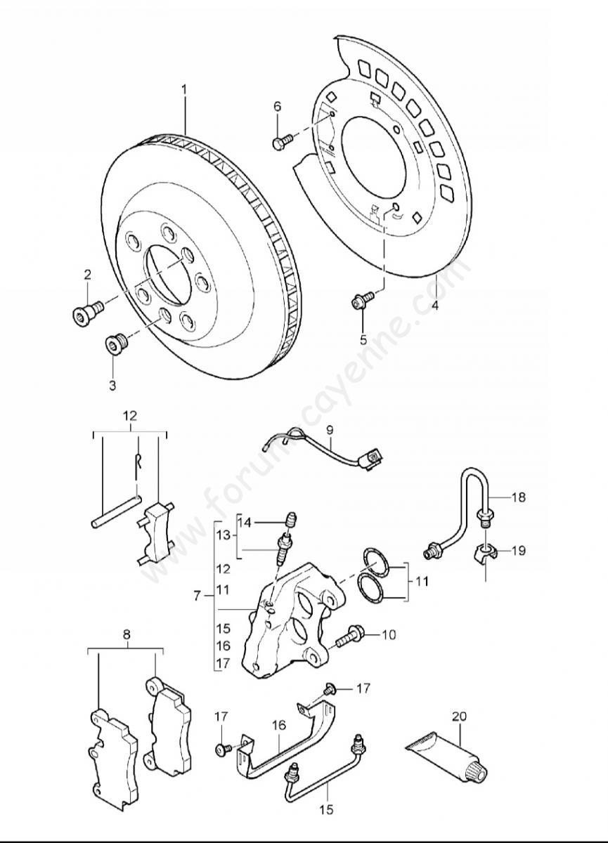

Messagepar dohc93xe » Jeu 10 Sep 2020, 11:53
Merci pour vos réponses et infos! sur ton schéma c'est malheureusement le flasque des freins avants...
Page 226 c'est le schéma des freins arrières et je pense qu'ils se démontent pas seuls... :cry:
Modifié en dernier par Tazer le Jeu 10 Sep 2020, 14:07, modifié 1 fois.
Raison: Insertion photo, si tu ne veux pas que tes photos disparaissent clic sur insérer dans le message, merci.
Messagepar Tazer » Jeu 10 Sep 2020, 14:06
Effectivement pour ceux-là il faut demonter les disques pour sortir le flasque. :bye:
Messagepar dohc93xe » Jeu 10 Sep 2020, 14:44
Pas que les disques.... garnitures de frein à main, et moyeu...
