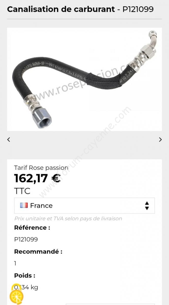

Si tu trouves la durite, je veux bien le lien car pas trouvé sur ROSEPASSION.

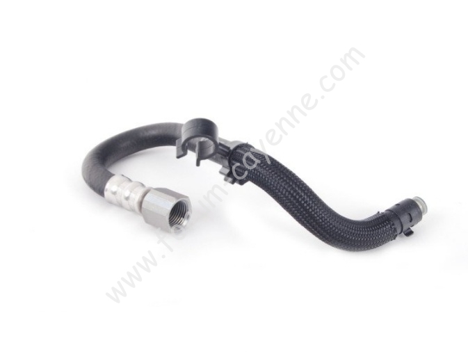

Messagepar engineman » Jeu 27 Fév 2025, 20:52
Pour 957 v8 ref 94811023502.

cayann a écrit:https://www.rosepassion.com/fr/schemas-porsche-cayenne-955-2004-eu-cayenne-s-v8-boite-auto/moteur-et-alimentation-essence-36/injecteur-rampe-injection-3819

Celle qu'a mis Engineman de Rose Passion c'est pour un 957 4.8 l à 162 €, elle est plus chère que pour le 955 4.5 l car elle est différente.
Sinon pour les mêmes pièces il y a 10 € de moins en moyenne chez Porsche Lorient que chez Rose passion, c'est toujours ça de pris. :win: :bye:
