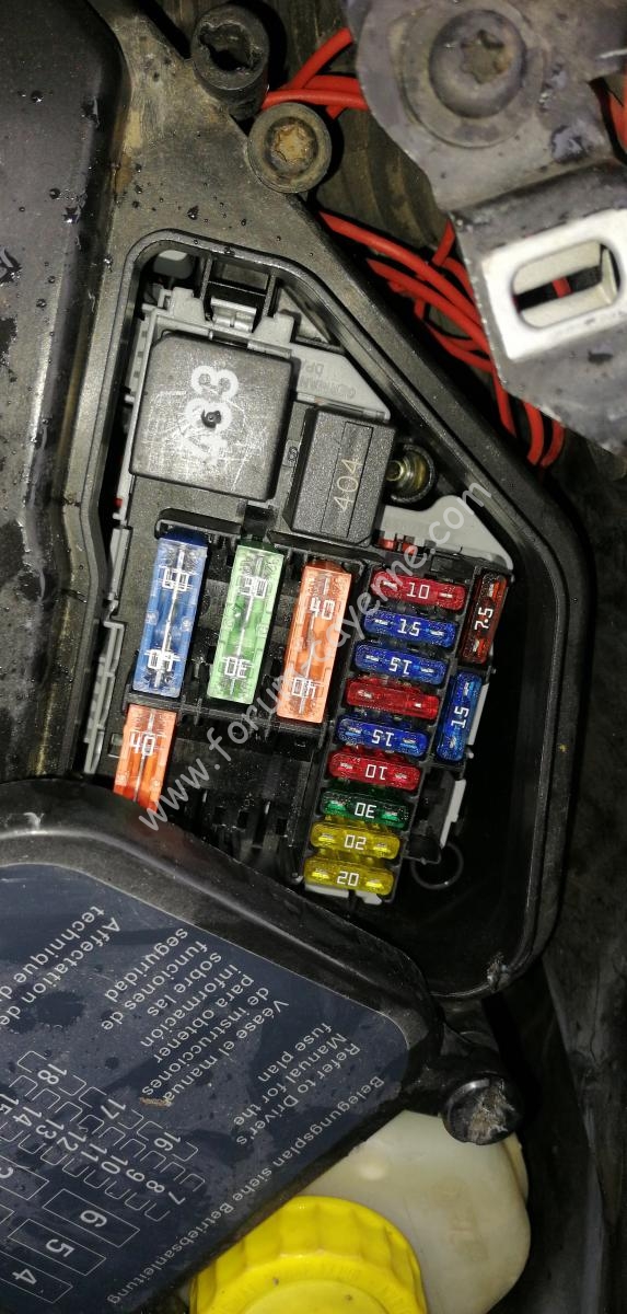

J'ai vérifié les fusibles en ® j'ai la continuité.
j'aurai voulu avoir une photo de la correspondance pour cibler le fusible feu de route.
Je recherche aussi un schéma de la broche en sortie d'optique pour cibler la pin qui correspond au feu de route.

Les feux de route du 955 ne fonctionne pas.
Dim 9 Jan 2022, 15:42
Tu saurais me dire quel relais sur ma photo et comment le contrôler Cayann?

Elle est mouillé à l'intérieur ta boite à fusibles ou c'est une impression ?
Re: Les feux de route du 955 ne fonctionne pas.
Dim 9 Jan 2022, 18:58
Salut Tazer, J'ai ouvert la boîte sous la pluie rapidement pour prendre une photo elle est sec est bien hérmetique.
