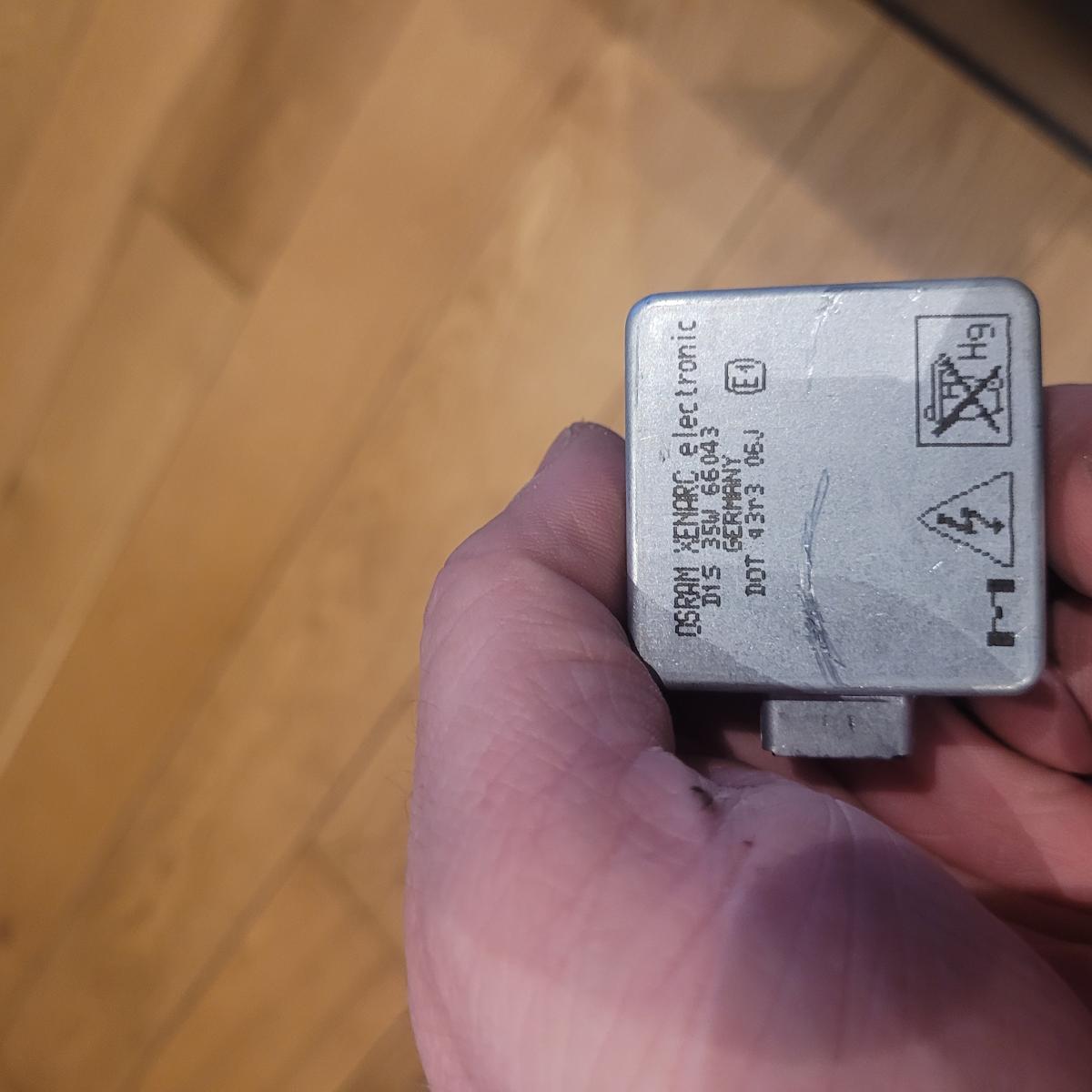

Bon, j'ai voulu mettre les anti erreurs sur mes blocs leds et ba j'ai pas trouver où les brancher...
De plus sur l'ampoule il y a marqué Xénon mais c'est exactement les mêmes qu'ils y avaient avant.
J'ai du me gourer dans le descriptif ou alors j'ai pas les bonnes ampoules.
Du coup, serait il possible de me guider vers la lumière ?
J avais ça avant.
Et j'ai mis celles là ensuite

Les deux sont des Xénons.

Au départ tu parlais de H7, maintenant tu montres des Xénons. :??:
C'est pas clair ton histoire, pas étonnant que tu ne puisses pas brancher des anti erreur sur des Xénons.
Sur les H7 Leds pour brancher les anti erreur il suffit d'intercaler la résistance entre l'alim et l'ampoule, les branchements sont les mêmes, ainsi que pour les autres ampoules Leds sauf évidement sur des Xénons qui ne sont pas des Leds.
Pour tes photos tu n'as pas cliqué sur "insérer dans le message", ce n'est pas plus compliqué que ça. :bye:

Le problème de base c'est les ampoules xénon hs.
