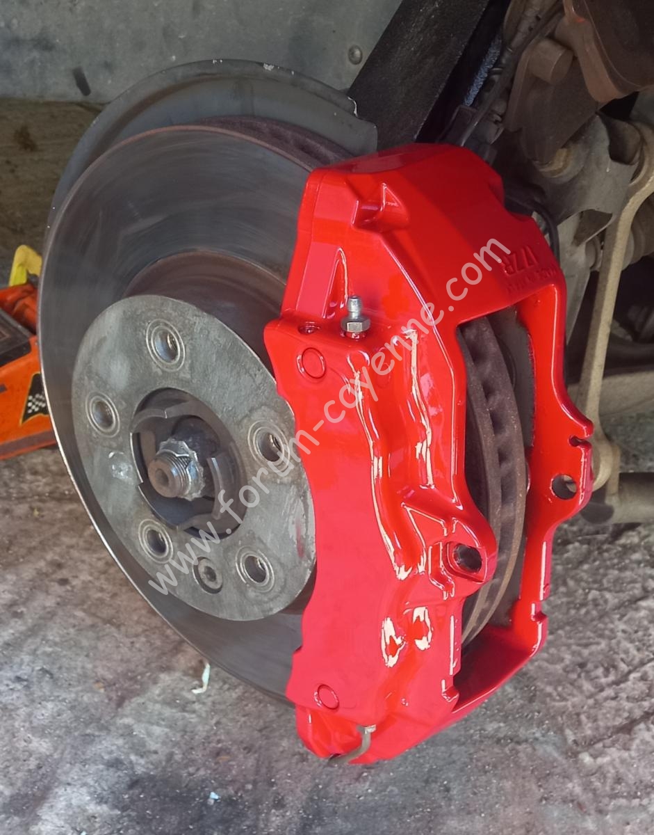

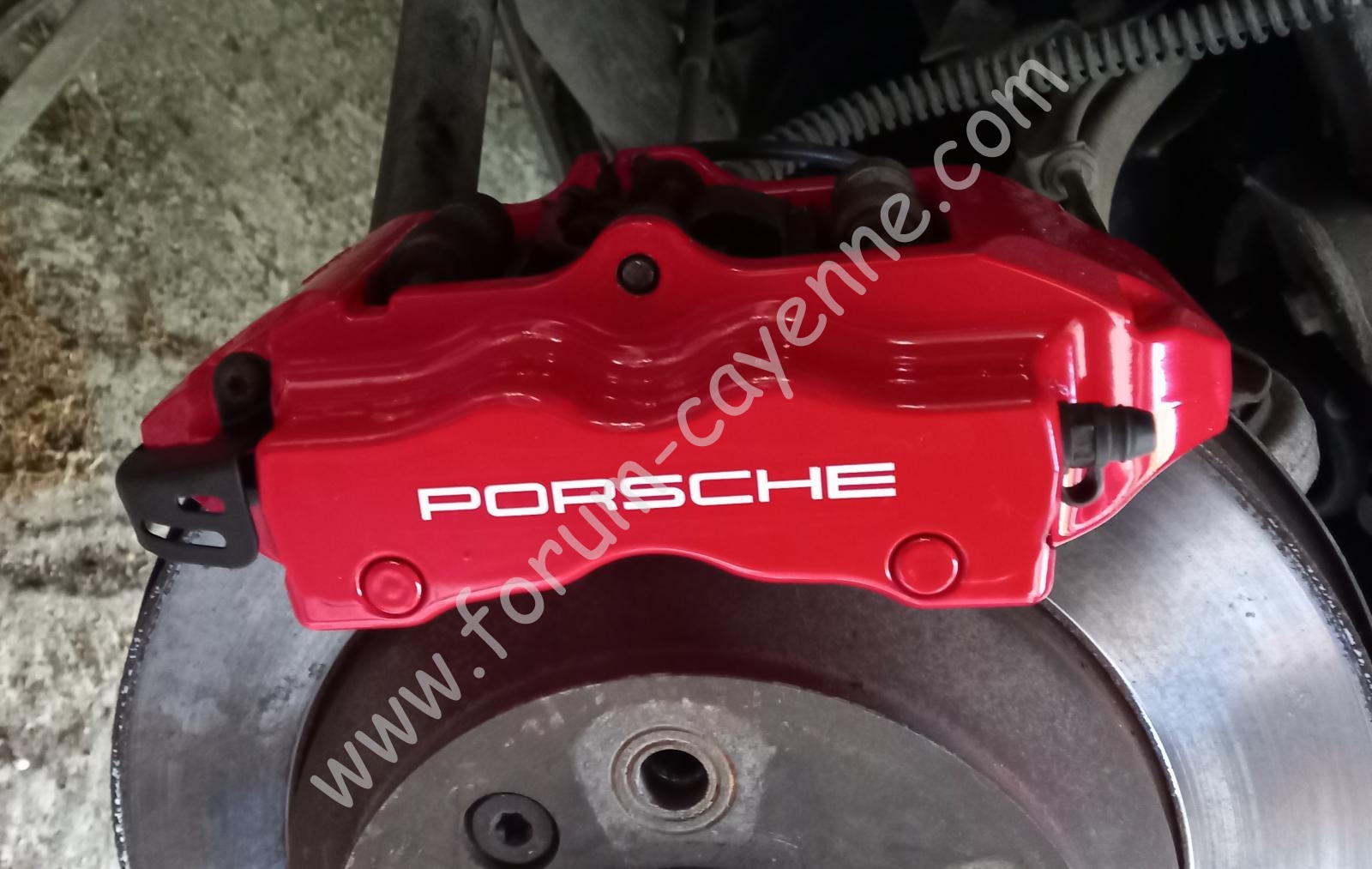

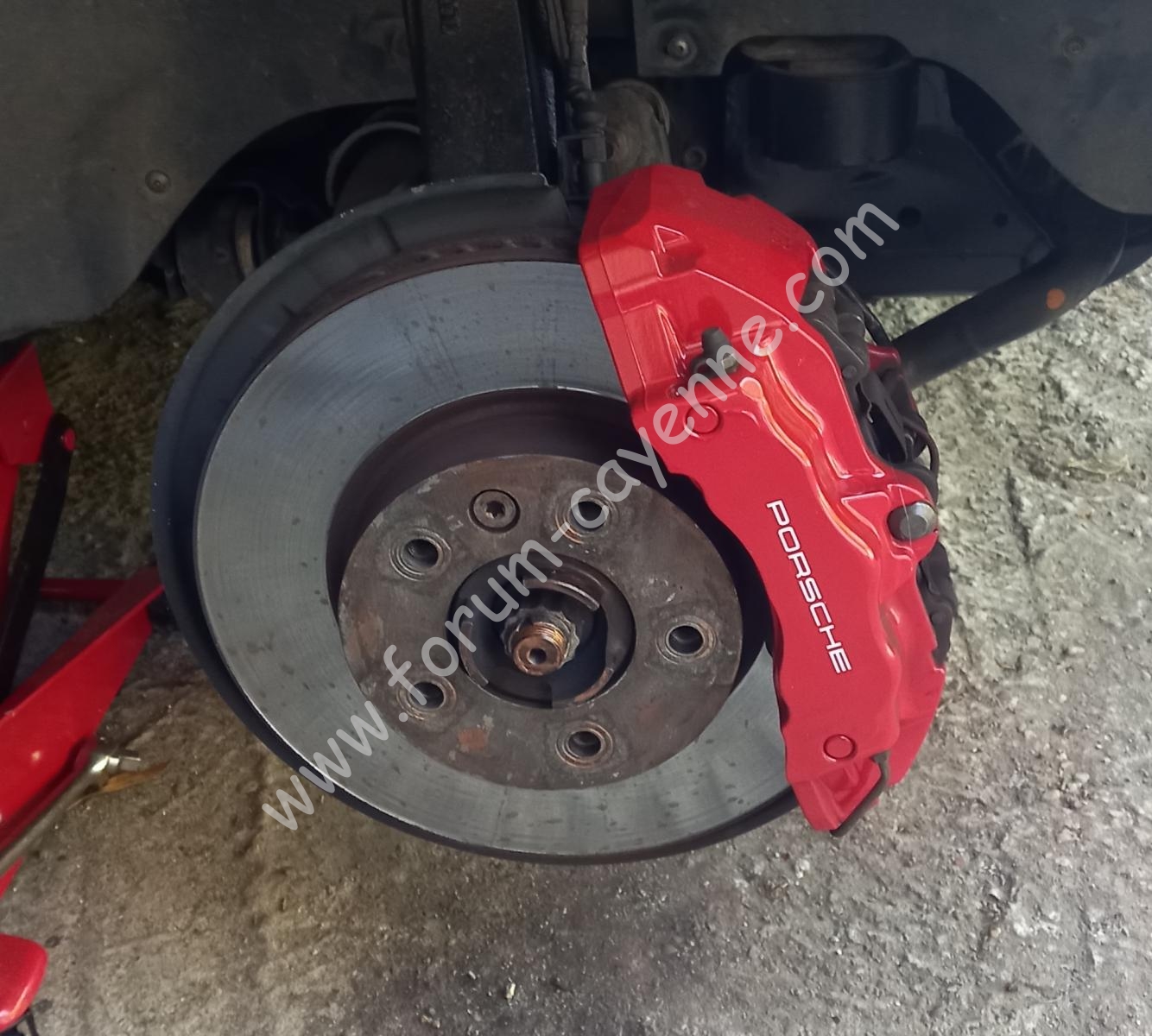

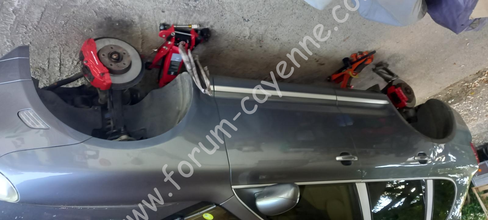

Hello la compagnie, petit coup de neuf sur les étriers du v6 , noir d origine et un peu défraîchis après 20 ans de dur labeur j ai décidé de les peindre en rouge façon turbo ...
Rien de bien sorcier pour ceux qui veulent se lancer .
Matériel : un embout brosse métallique pour perceuse / une bombe de nettoyant frein / scotch à masquer / papier journal / 2 bombes de peinture etrier .
Lever la caisse au roue par roue ou un côté à la fois si vous avez plusieurs crics costauds et de bonnes chandelles .
Demonter la ou les roues .
Pour faire du plus beau boulot j ai démonté les plaquettes mais vous pouvez les laisser en place en masquant bien .
Un coup de brosse métallique sur l etrier pour virer toutes les poussières de plaquettes et gommer les imperfections.
Passer un bon coup de nettoyant frein avec un pinceau pour les recoins et un coup de bombe de nettoyant après pour bien rincer le tout .

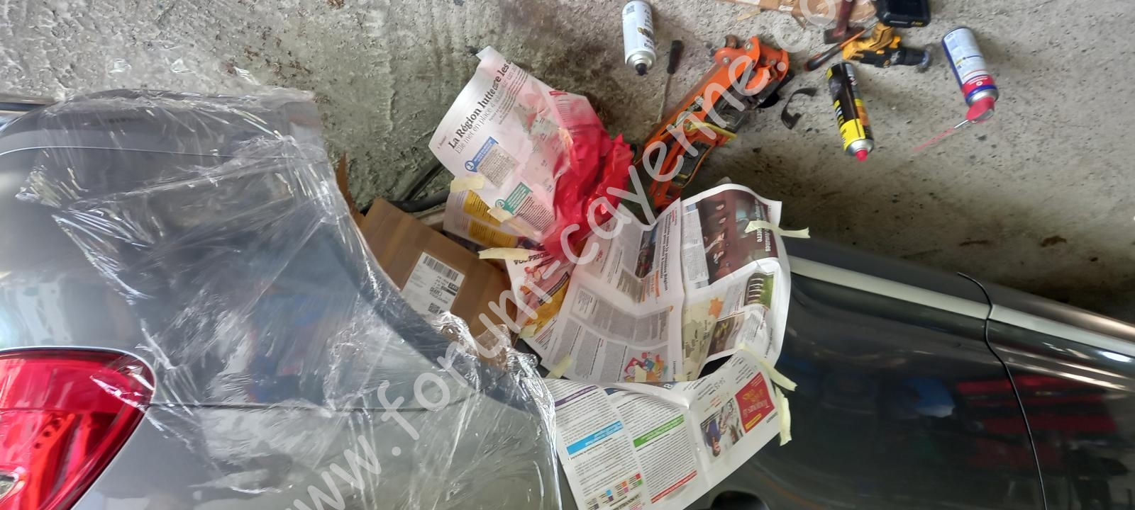

Masquez tout ce que vous ne voulez pas peindre , perso j ai rajouté du film alimentaire sur les ailes au cas où...
Peindre en plusieurs couches fines , en croisant, à 10 mn d écart entre chaque couche, en 3 couches vous avez un beau résultat laqué bien lisse .
Attendre le lendemain pour poser les stickers si vous voulez en mettre ( facile à trouver sur bbay ou Ali)
Démasquer, remonter les plaquettes en pensant à mettre 3 ou 4 coups de pédale avant de rouler , remonter les roues et voili :wink:

Tu as 2 photos non inserées pense a le faire la prochaine fois.

Merci cayann, désolé pour les photos j'ai un peu de mal... certaines apparaissent d'ailleurs à l'envers sans raison mais ne vous inquiétez pas je n'ai pas mis le cayenne sur le toit pour peindre les étriers :lol2:

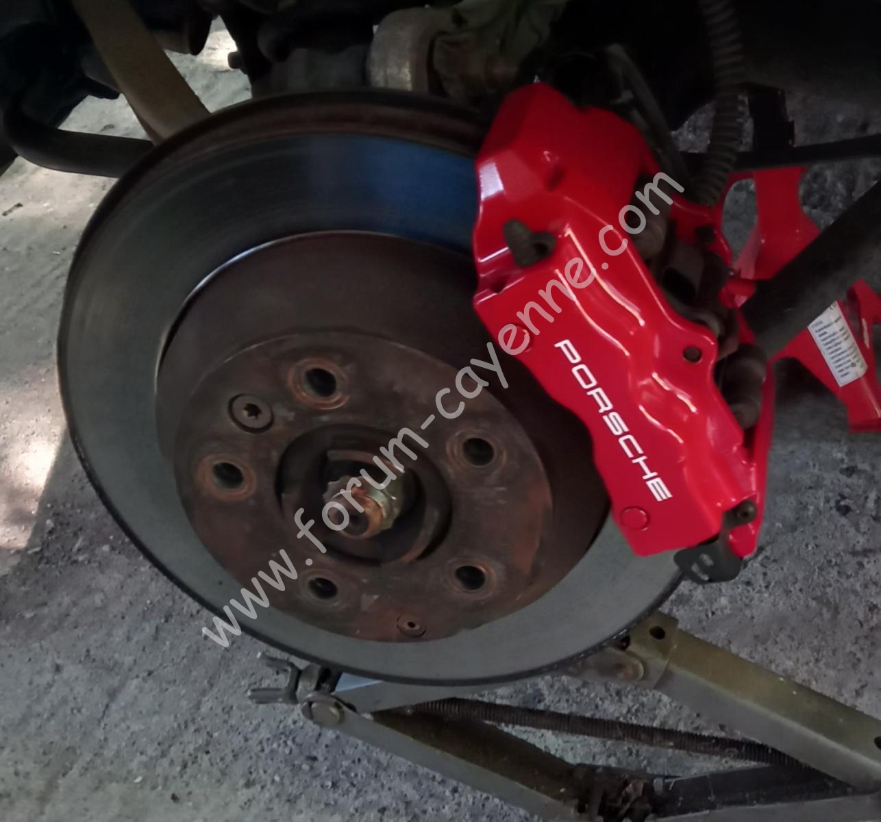

Par contre, pour plus de sécurité, il faut mettre le véhicule sur des chandelles et non le laisser sur des crics hydrauliques :bye:

Tout à fait ddada, et comme tu l as sûrement constaté sur une de mes photos les chandelles sont bel est bien présentes et comme je suis un grand garçon très prudent je laisse en plus en place les 2 crics rouleurs :win:

... tellement prudent d ailleurs que je rajoute systématiquement 2 crics trapèze en plus des chandelles et des crics rouleurs .... si la voiture tombe c est qu il y a un tsunami dans le coin ;)

Effectivement, on aperçoit une chandelle rouge sur la première photo :oops: par contre, je n'ai aucune confiance dans les crics trapèze, ils sont hyper dangereux, surtout en appui sur un sol béton, le mieux est de mettre une plaque en bois dessous pour éviter que le pied en acier ne glisse sur le sol :bye:

Oui , les crics trapèze ne sont la qu en 2ème sécurité après les chandelles.... qui peut le plus peut le moins ;)

Et bien entendu de ne pas oublier de caler les roues du côté opposé afin d être sur que le véhicule ne puisse ni avancer ni reculer ...
