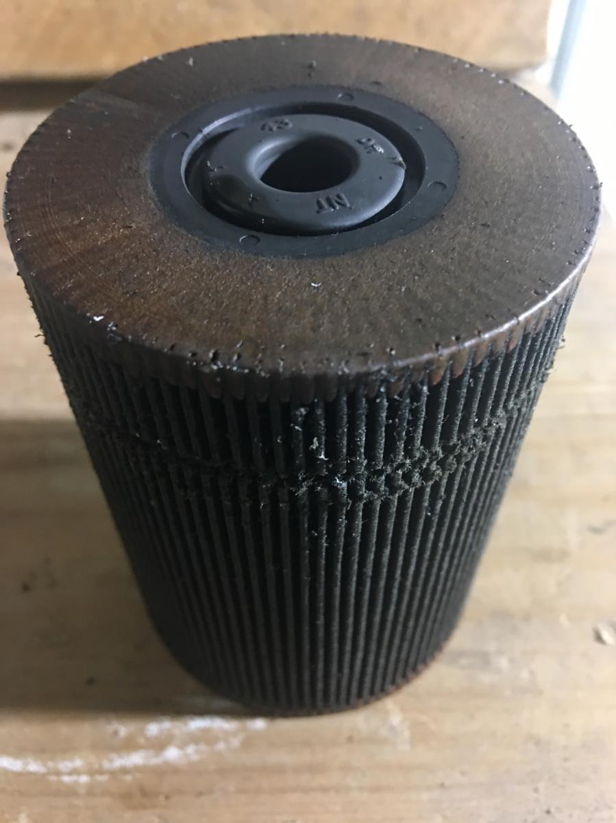

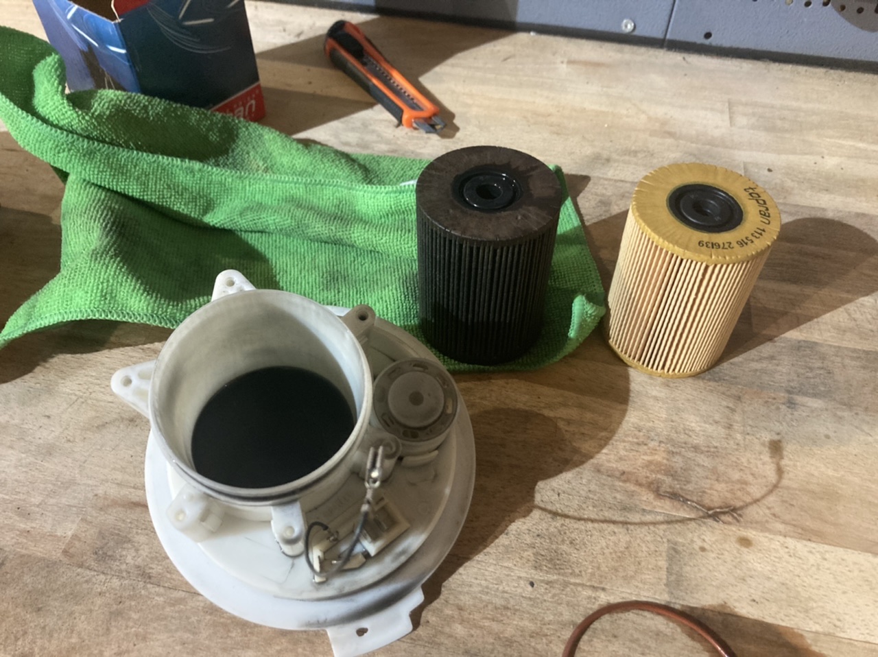

Aujourd’hui, 178000 km, soit 15000 km plus tard, je vous laisse constater l’état :
Il est donc très noir, et lorsque j’ai soufflé dedans au compresseur j’ai senti une résistance par rapport au neuf, signe qu’il commençait à se colmater.
Je n’ai pas d’explication sur ce résultat, le réservoir est propre.
La suite reste à confirmer, mais je note un ralenti plus stable et une conso en baisse (à confirmer après plusieurs pleins)
Dans tous les cas, maintenant ce sera changement de ce filtre à chaque entretien tous les 15000 km.

Effectivement bien noir.

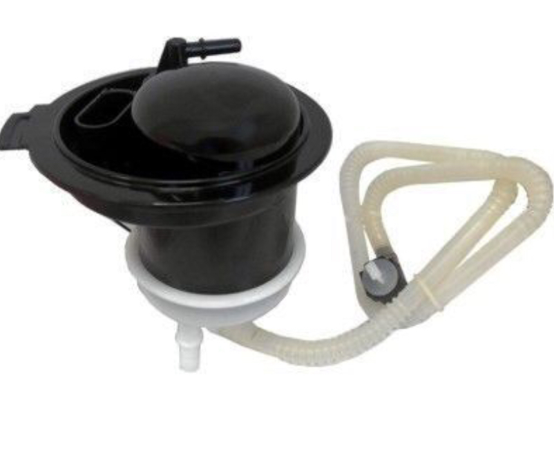

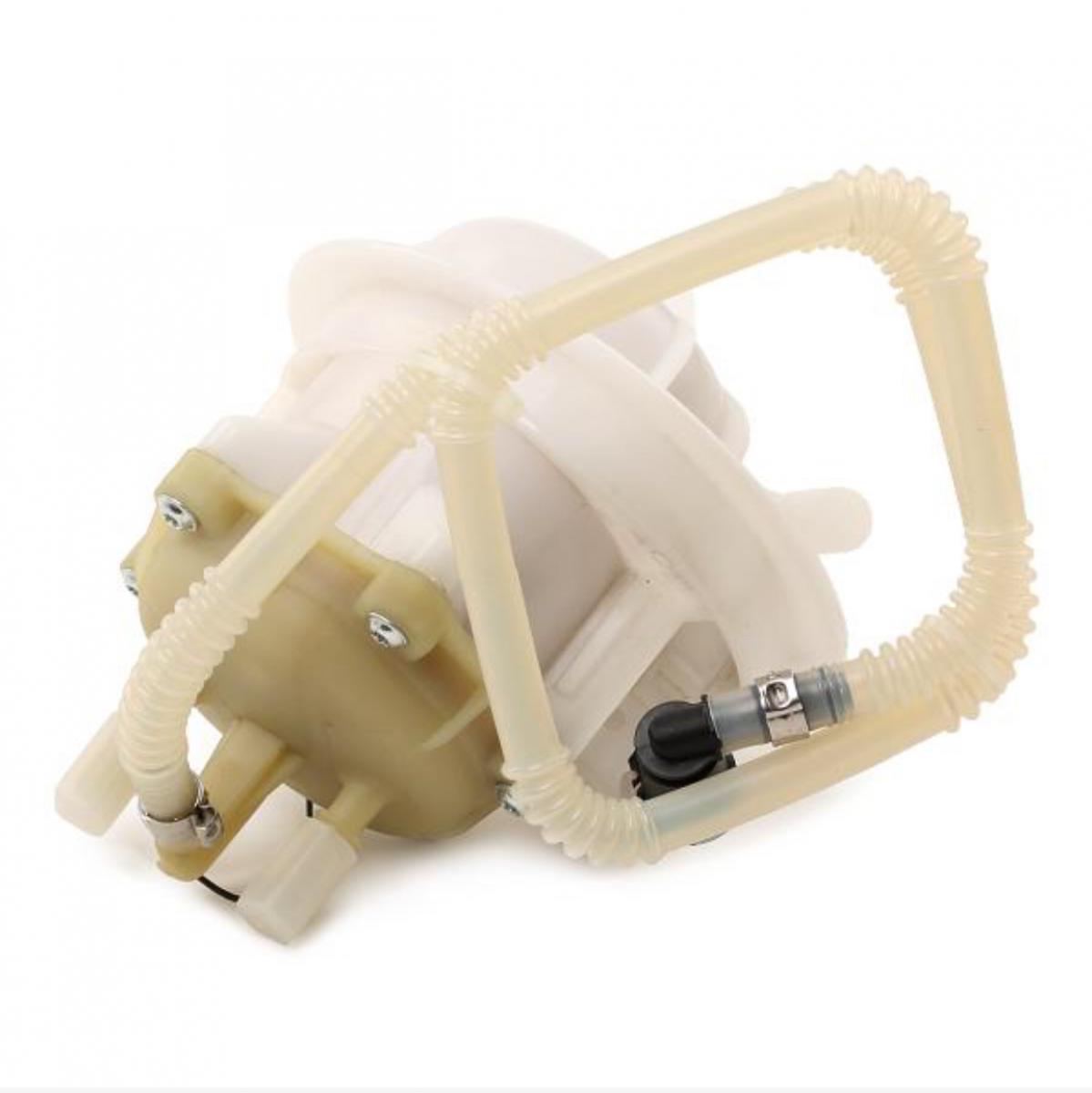

Tu parles de photo non contractuelle mais chez Autodoc les photos sont les bonnes, sinon il n'y en a pas, j'ai toujours reçu la pièce correspondante aux photos chez eux.
Comme je suis novice sur le sujet, la bride avec filtre démontable a des vis sur le corps et celle non démontable n'en n'a pas et est arrondie à la base, c'est ça ?

Salut Didier,
Oui c’est exactement cela.
Dans ton cas, sur un 957, il est quasi sûr que tu as un modèle non démontable.
Le truc chiant à changer la bride complète, c’est qu’il faut accéder des 2 cotés car un tuyau va se connecter sur la pompe côté passager. Alors que pour le filtre papier, juste côté conducteur pour ouvrir et c’est bon.

Pour ceux qui auraient besoin de ne commander que le filtre papier, la référence est la suivante :
Topran 113 516 (entre 20€ et 25€ selon les sites)
