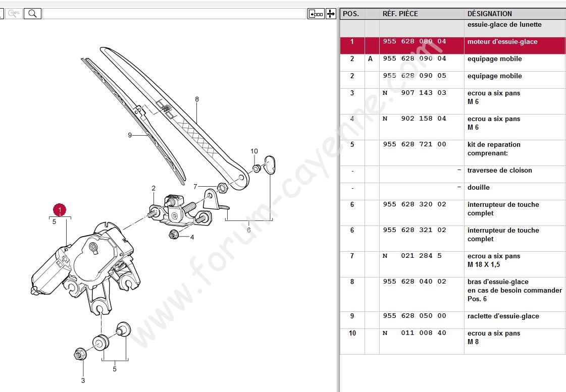

Hier l'essuie-glace arriere a demarre tres lentement pour s'arreter aux 3/4 de course. Et voila, blocage. Le fusible est bon, donc sans doute moteur HS... J'evite dorenavant le CP, changer ce truc ne doit pas etre bien complique, qq-un sait-il la reference de la piece? Ou une equivalence type WW? Merci :)

Effectivement, le moteur semble fatigué.
125 euros en CP, tu vas pas pleurer!
Par contre, pour le changer toi meme, c'est un peu chiant car faut demonter tout le coffre et habillage arriere.
la piece est en ROUGE (1) et la reference avec.

J'ai fait un saut chez RS-Car, verdict apres 3 minutes d'examen, en effet moteur a changer. Ce sera fait la semaine prochaine. Prix "autour de 5000 rub tout compris" - 150 euros :)
