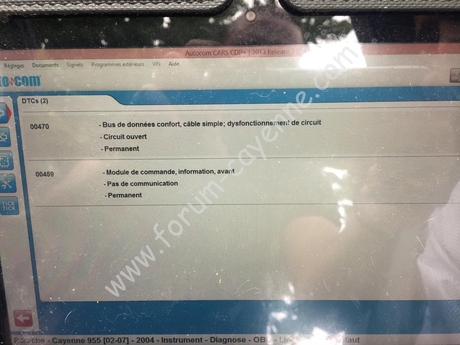

J'ai le voyant PSM allumé en permanence et les erreurs suivantes.
Une idée ? Une solution ? Je me déplace en Ile-de-France avec une bouteille de champagne !!! ;)
Merci d'avance !

J'ai récemment fait changer mon bloc abs (hors concession), tout fonctionne très bien mais le voyant psm est resté allumé... Il faut peut-être passer le piwis pour lui faire accepter le bloc???

Avec un VCDS ce sera mieux :win:

VCDS accès restreint, comme Delphi et autocom. Je vais voir quelqu'un d'autre qui pourra apparemment me le faire ce soir. Je vous tiens au courant et vous donne les détails si ça marche.

Bon et bien aucun logiciel ne veut rentrer dans les paramètres PSM ou ABS... Même l'AVDI...
Je vais essayer de trouver quelqu'un qui a le PIWIS...

Avec un VCDS ,tu as accès a tous les modules :??:
sauf si les pin 3 et 7 ne sont pas shuntées :win:
