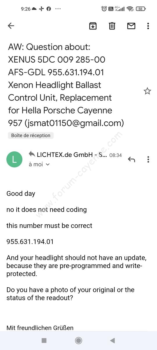

J'ai une très bonne nouvelle
Le TOPDON phoenix plus permet bien le codage du ballast lors d'un remplacement :-) je viens de réussir la manipulation
Et je confirme donc que le ballast adaptable XENUS se paramètre parfaitement , à 117€ c'est intéressant
https://lichtex.de/xenus-5dc-009-285-00 ... 7/a-928501Je vais vous détailler la marche à suivre pour la programmation

En tout cas, tu auras prouvé deux choses, les ballasts xenus sont utilisables (j'avais testé Hella car les seuls dispo quand j'avais eu ma panne) et tu as aussi confirmé que l'on peut trouver une alternative au piwis, même si le prix est le même...
Le Piwis n'est qu'un clone et doit être modifié un peu au niveau des dates pour rester utilisable, donc c'est bien d'avoir un outil complet alternatif.
Une petite précision néanmoins, quand ils disent que le ballast est pré-codé, il s'agit du firmware, pas du codage véhicule, je fais le distingo pour éviter les confusions car cette question de ballast revient très souvent sur le forum.
