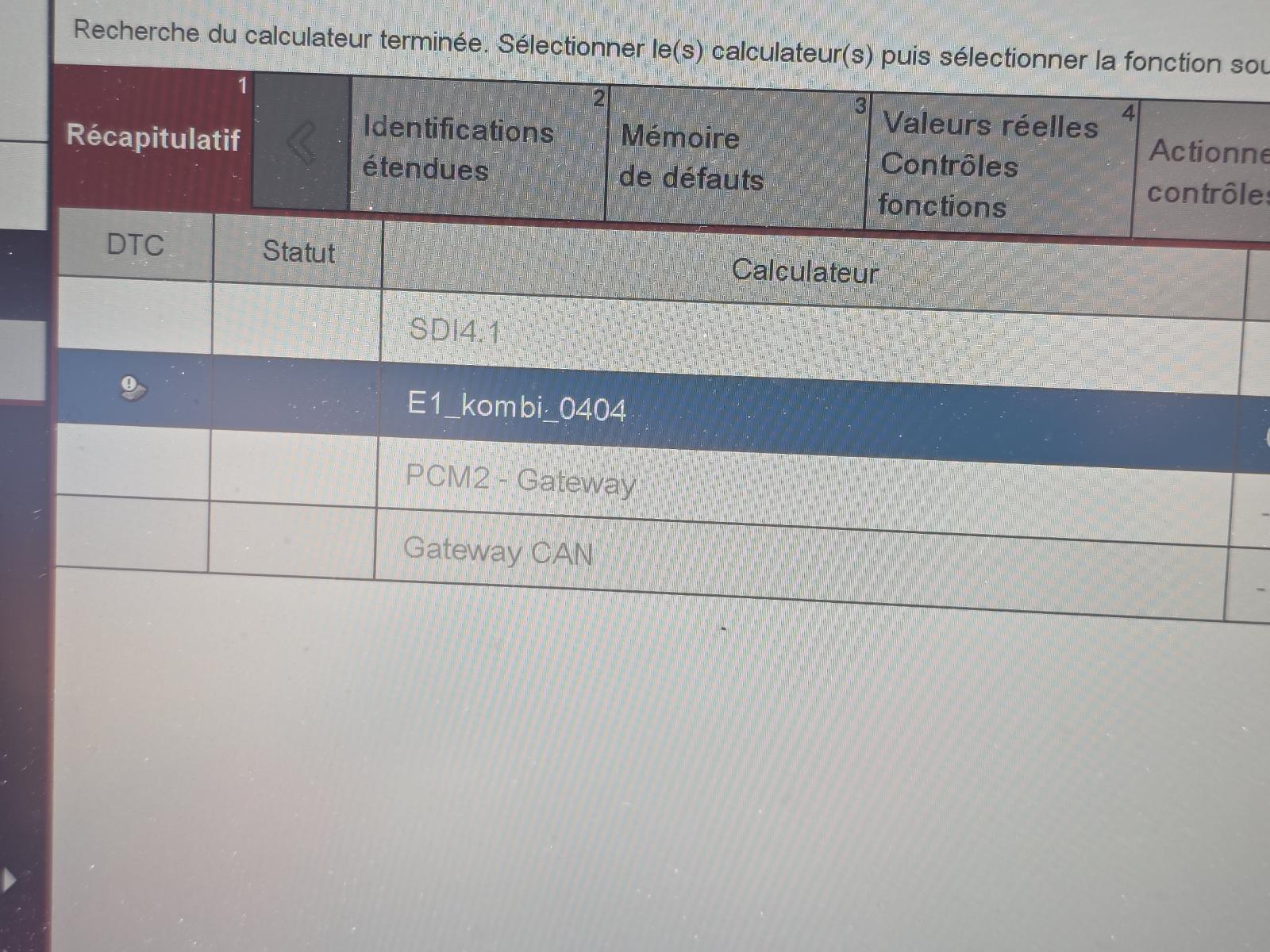

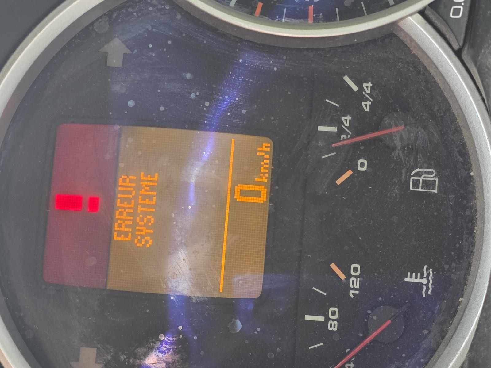

J’ai fait mon ânerie pour le cayenne 957 gts de 2008 443’000 km)en voulant programmer un ballast avec un piwi à moitié en allemand.
J’ai probablement entraîné une erreur générale.
Le gateway semble éteint, la gamme n’ est pas reconnue (E014) mais je peux forcer pour faire reconnaître le cayenne.
J’ai tenté le reset du kombi instrument en retirant le fuse 40.
Je n’ai ni compte tours ni température d’eau et les commodos inactif y compris pour les clignotants.
Bref je paie cher mon erreur.
A ce stade dois je débrancher la batterie ? Reprogrammer?
mais certains modules dont le getaway restent en blanc sur le.piwis.
Je me suis cru malin mais....

Merci pour les infos , ma batterie est de janvier 2025 mais je vais etre vigilant.
J ai tenté la procédure mais je suis toujours en difficulté.
Certains calculateurs restent en blanc comme sdi 41
D autres sont accessibles comme kombi instrument .
Je n ai pas de compte tours clignotant (fonctionnent en detresse) température d eau et tension.
J ai vraiment du provoquer une cata

Le reset batterie n’a pas rétabli le réseau, donc le gateway ne fonctionne toujours pas correctement.
Le fait que certains calculateurs restent en blanc et que tes fonctions (clignotants, compteur…) soient KO montre que la communication CAN est cassée.
À ce stade, une reprogrammation standard avec PIWIS ne suffira plus.
Il faut soit reprogrammer le gateway en mode avancé (ce que tu ne peux pas faire simplement), soit le remplacer.
Inutile d’insister avec PIWIS classique, tu risques d’aggraver le problème.
