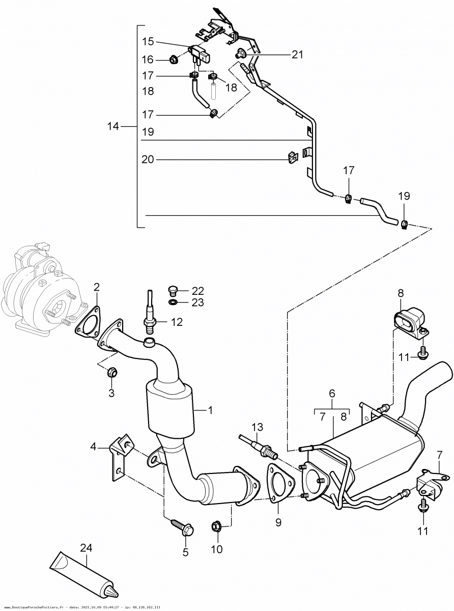

Tu peux commencer a changer le capteur (N°15)
https://www.auto-doc.fr/hjs/7616685
https://www.piecesauto.fr/abakus-13300236.html
Sur la 958 il est dans le compartiment moteur, coté tableau de bord.
