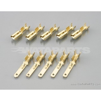

Messagepar cayann » Dim 24 Sep 2017, 21:04
Coupe pas raccorde toi avec une fiche plate

Messagepar Tacosse » Dim 24 Sep 2017, 21:22
Oui mais comment me reprendre sur la broche qui se connecte sur le phare?
Re: équipement techart
Messagepar cayann » Dim 24 Sep 2017, 21:54
Par derrière en la mettant dans le bon trou
