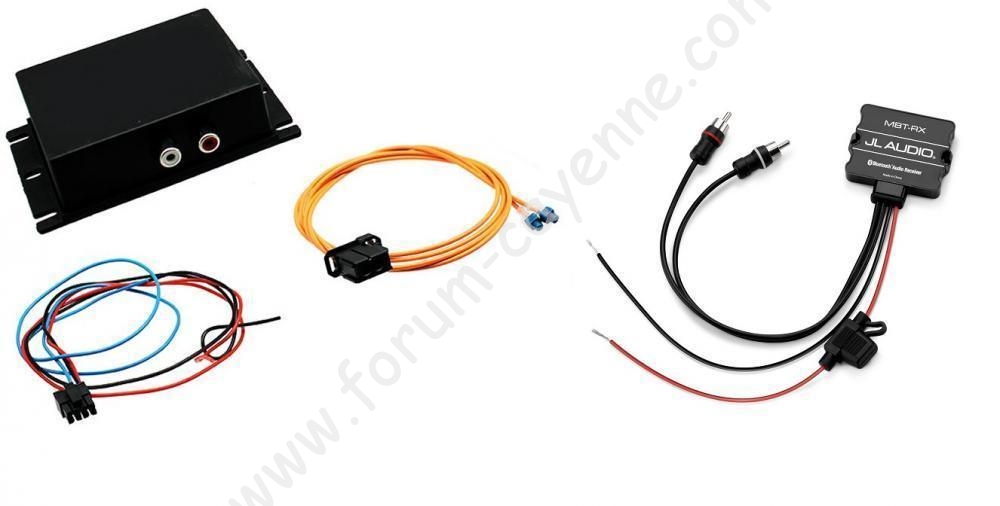

Messagepar paco1973 » Ven 13 Mai 2016, 18:21
j'ai acheté celui-ci avec un module bluetooth comme ça je pourrai le placer en lieu et place du chargeur CD ( le faisceau fibre et l'alimentation étant déjà là ).
Dés réception et montage je vous ferai un retour.

Messagepar paco1973 » Mar 24 Mai 2016, 23:12
Et voilà ! reçu et monté. ......ça fonctionne à merveille et en bluetooth !
je peux enfin écouter la musique de mon téléphone :)

Messagepar paco1973 » Mer 25 Mai 2016, 07:16
Pas encore .... mais demain car je dois alimenter le module bluetooth sur un + après contact sinon la led CMS bleue du module reste allumée en permanence ;)
