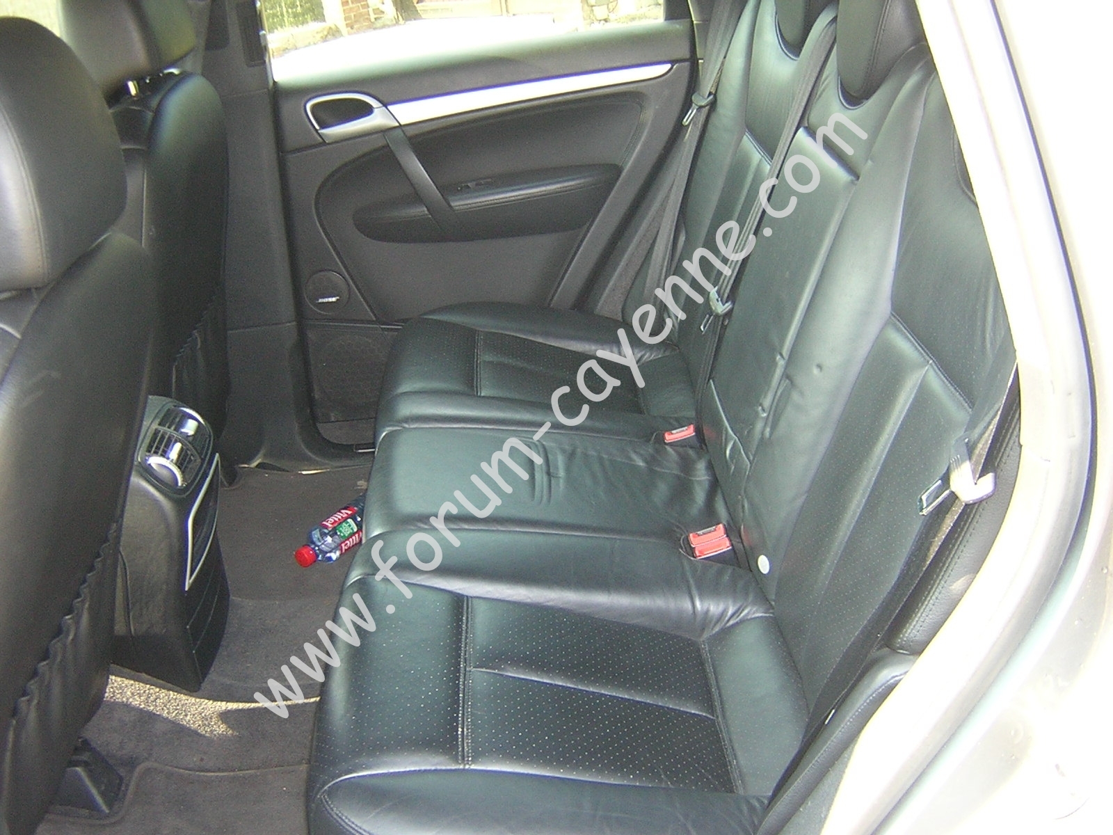

La banquette de mon cayenne est restée plié longtemps, voici la photo :
