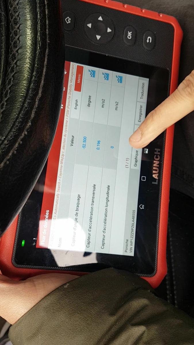

Je trouve ça à la valise... c'est normal que le capteur longitudinale est à 0 ??? Il est HS ???

Ce sont souvent les 2 dans les ailes avant car ils sont quand même exposés au froid , à l'eau etc..
Facile à remplacer

Déjà écris plus haut, ce qu'il veut savoir c'est lequel est HS.
Avec un VCDS tu le saurais peut-être.
Moi je demonterai les deux avant pour les traiter au four et résine by-composants, tu verras bien si ça ressoud le problème.
Vu le prix d'un capteur neuf, ça vaut le coup d'essayer. :bye:
