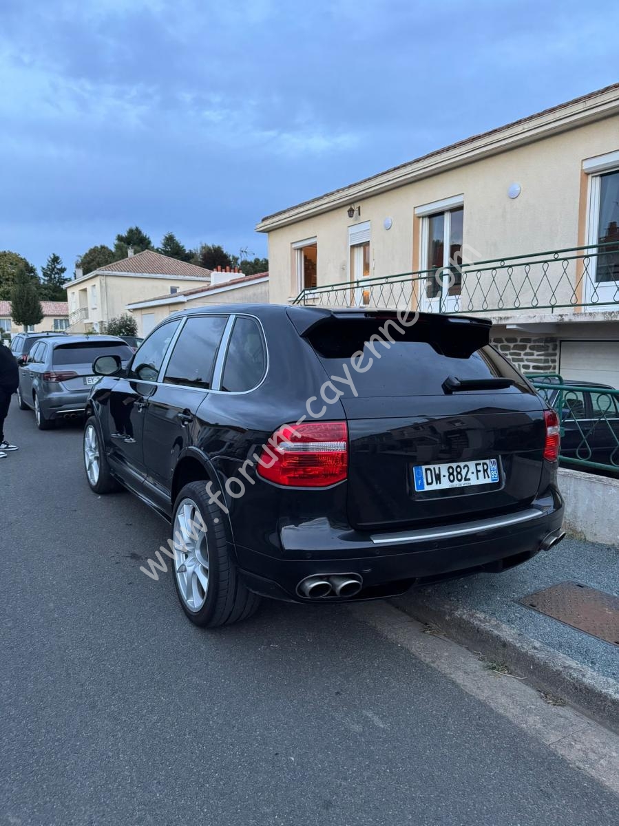

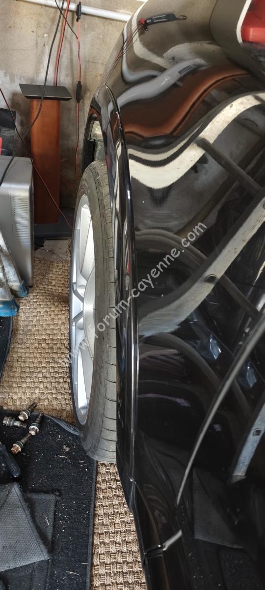

Messagepar Nic79000 » Ven 20 Fév 2026, 23:13
Hello
Moi je l'ai eu avec cales derrière de 30 mm mais rien a l'avant
Ça donne ça sans cales devant
C'est assez flagrant
Sans a l'avant...
Avec 15mm ça aurait mérité 20 mais elles y sont elles y reste :lol:

Messagepar Marc-Antoine » Ven 20 Fév 2026, 23:35
C’est beau ça !!

Messagepar Nic79000 » Sam 21 Fév 2026, 10:26
Oui c'est beaucoup mieux
Et surtout c'est plus stable(surtout maintenant qu'il est posé :lol:)
