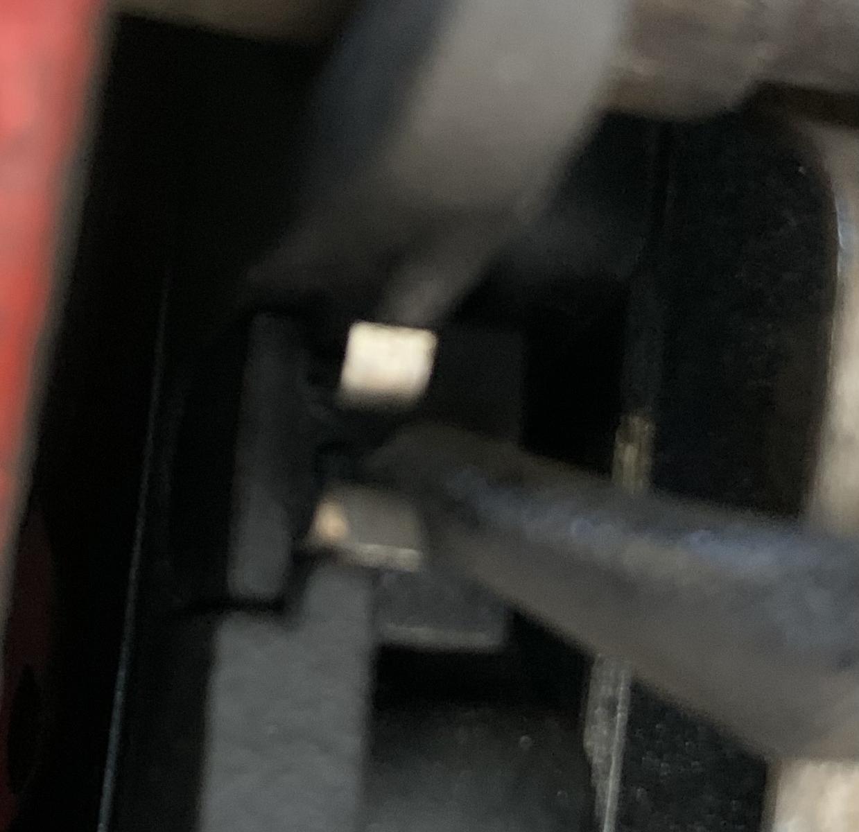

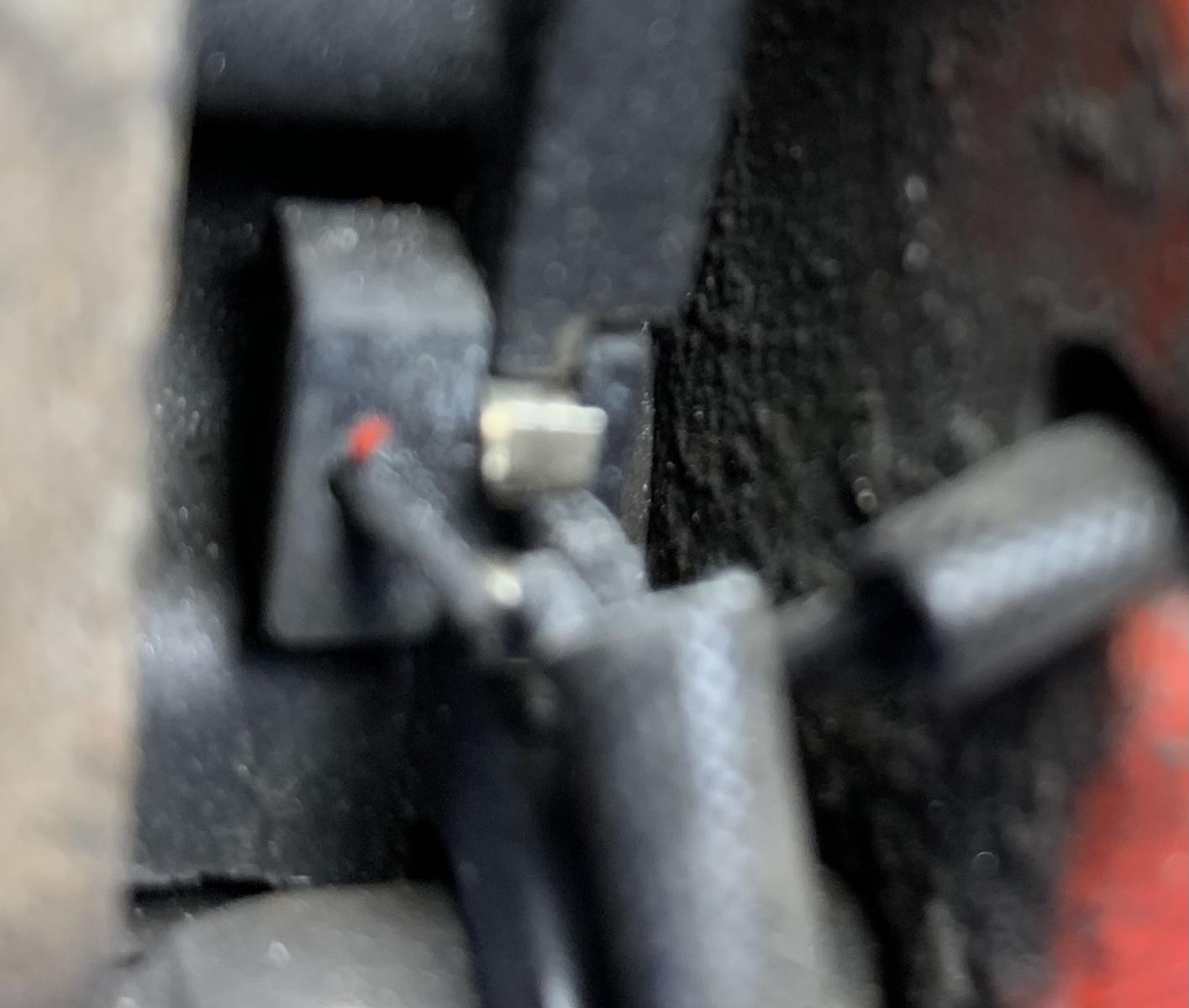

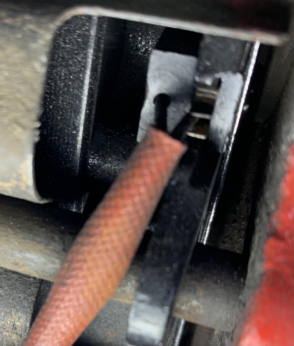

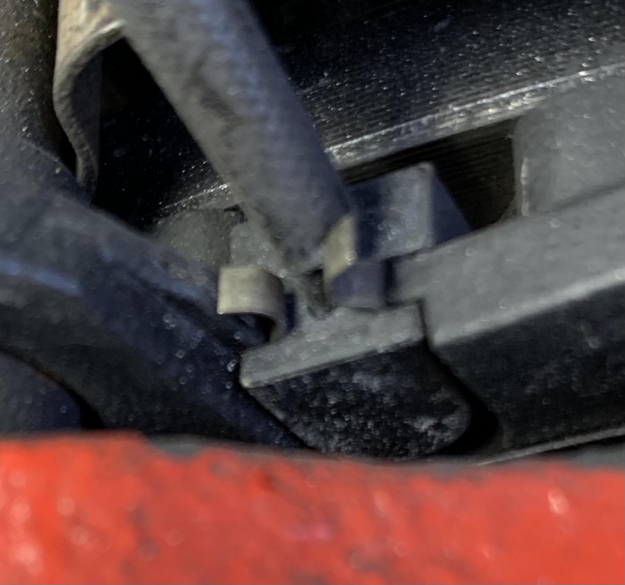

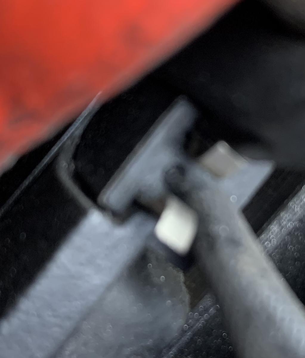

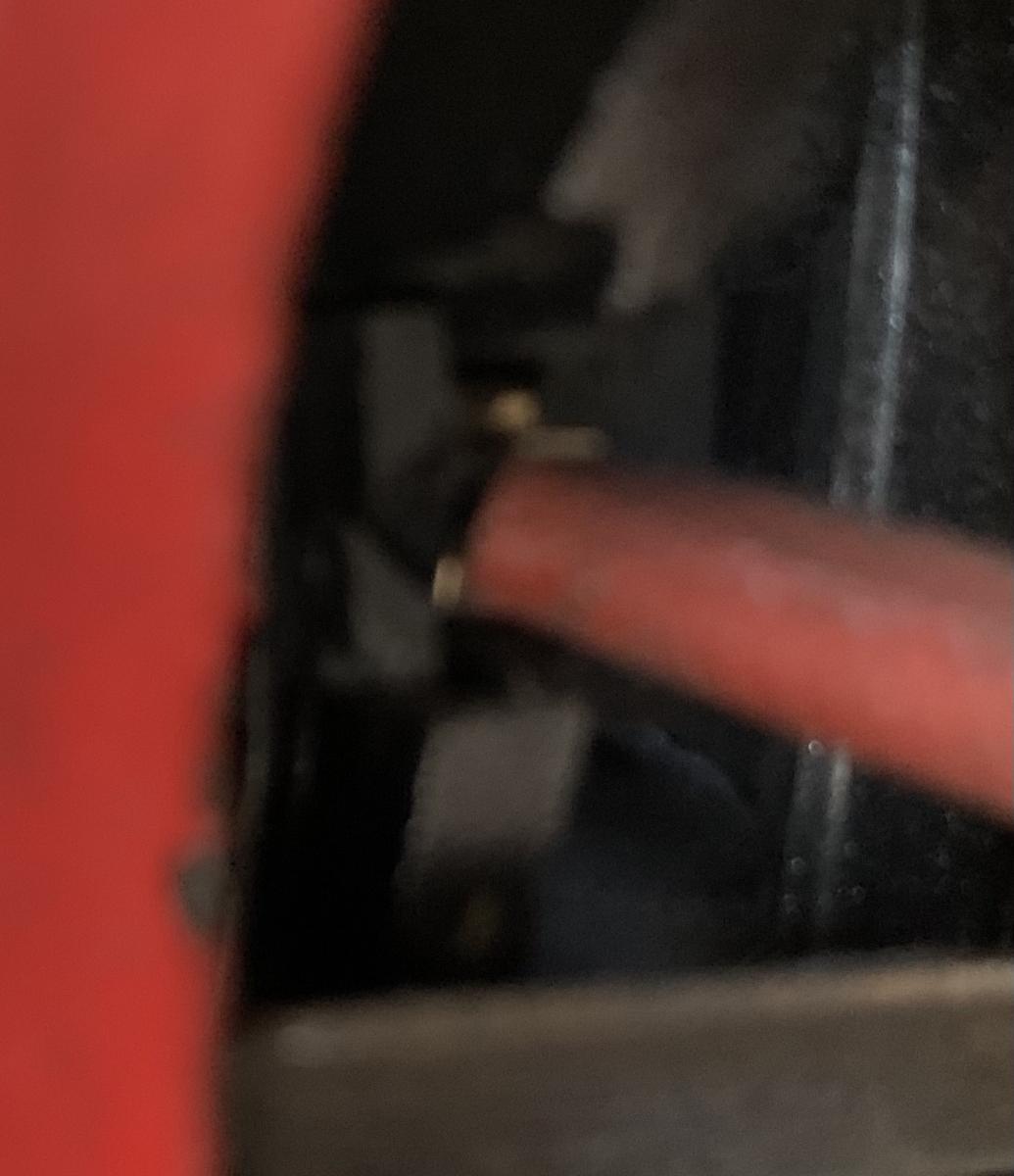

Messagepar DarkVince » Mar 26 Oct 2021, 18:04
J’ai fait quelques photos des nouveaux témoins, je ne vois pas ce qui pose problème.

effacement codes erreurs suite changement plaquettes
Messagepar cayann » Mar 26 Oct 2021, 22:32
Il y a forcement quelque chose deux fils se touchent.
