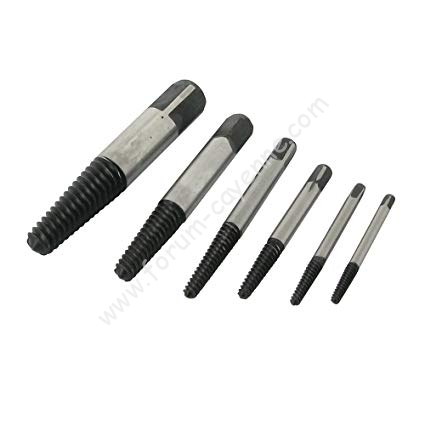

Si par contre c'est la tête qui a cassé, il faut percé et prendre ceci
extracteur

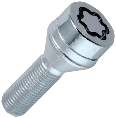

Philippe les MC Guard sont comme ceci.
Donc pas possible l'astuce de la douille.
David je vais essayer de bien serrer les 4 autres pour libérer les antivols, sinon oui je devrais certainement passer par les extracteurs. :triste:

Pareil, gros moment de solitude, mais quand je vois la vitesse a laquelle le garage a réglé le problème, je me suis rendu compte que les écrous antivol ne servaient strictement a rien. Un coup de perceuse dans l'écrou pour le marquer, un extracteur et le tour était joué.
Surtout pas de coup de marteau sur l’écrou, tu risques de tout abimer.

après voila ce qu'il te faut.
prise par extérieur
Plus tu dévisses et plus il sert
C'est l'histoire d'une petite dizaine de minute :tequila

Non c’est le modèle en photo plus haut.

Si c'est plutôt urgent, il y en a chez certains NORAUTO ou centre d'entretien de voiture. Tu peux aussi en trouver chez les marchand de tracteur, et de plus certains vendent la douille a l'unité et de qualité. Après, il y a les revendeurs de produits et d'outillage pour les voitures, style FPA(Formule Pièce Auto), Laurent Automobile, Ad (Auto Diffusion).... et même certains centre commerciale Carrefour , Auchan...
Autrement sur le net,
extracteur
