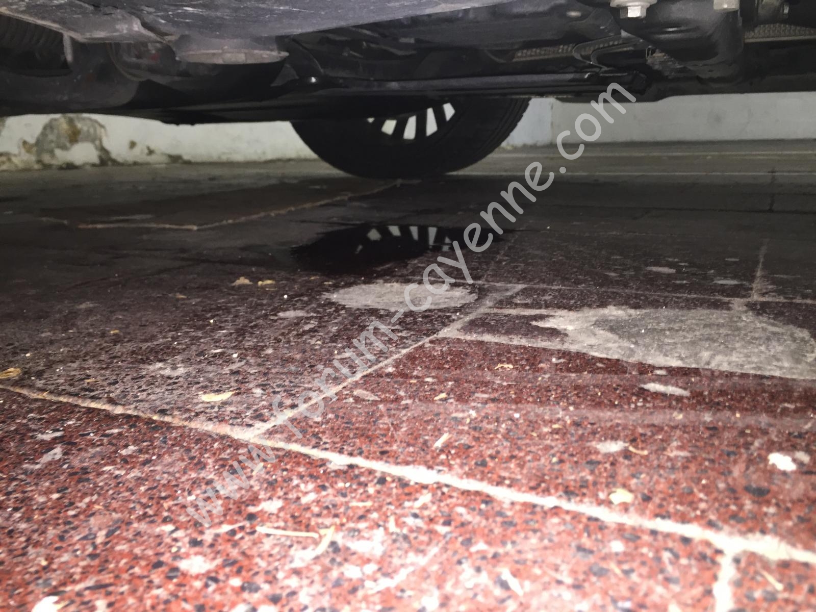

Messagepar iAxelou » Jeu 9 Juin 2016, 18:33
Photo Prise par Engineman ( Son tuto est sur le Forum )

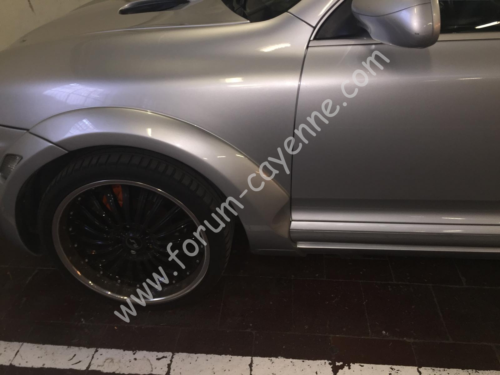

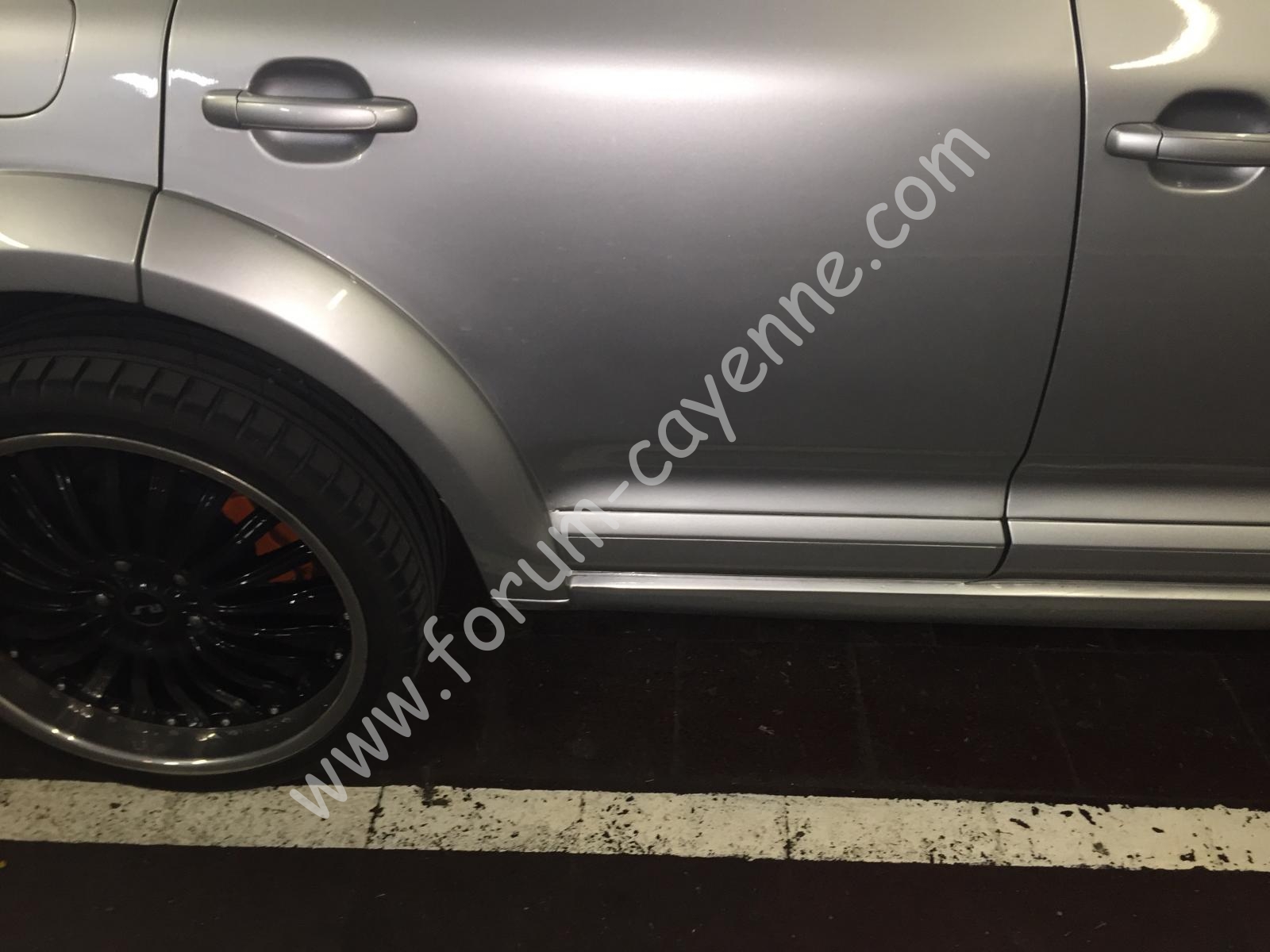

Messagepar birel69006 » Ven 10 Juin 2016, 07:07
hello photo prise ce matin
voila une flaque ici ( photo du cote ou elle se trouve et a quelle hauteur)
la seconde flaque
vous en pensez quoi

Messagepar lyli » Ven 10 Juin 2016, 07:12
bizarre roule sans la clim pour voir

Messagepar Max56 » Ven 10 Juin 2016, 09:37
Et de quel couleur et ton LDR ??
Re: de l eau sous le cayenne
Messagepar birel69006 » Ven 10 Juin 2016, 10:14
vert
birel69006
Messages: 188
Enregistré le: 2/02/16
Cayenne: techart v8
Messagepar Max56 » Ven 10 Juin 2016, 10:24
Et parterre c'est de l'eau claire ??
Messagepar birel69006 » Ven 10 Juin 2016, 10:38
oui
birel69006
Messages: 188
Cayenne: techart v8
Messagepar Max56 » Ven 10 Juin 2016, 10:40
Si tu as vérifié tous tes niveaux, cela ne peut donc être que la clim

Messagepar niko2210 » Ven 10 Juin 2016, 13:53
Je regarderai ce soir mais si c'est pas les tétines je pense fortement à tes bas de caisse...
Si le carrossier n'a pas l'habitude d'installer des kits je suis sure qu'il n'a pas fait de trou d'évacuation dans les bas de caisse avec un foret de 3/4mm histoire d'évacuer l'eau qui rentre quand il pleut ou alors il est bouché.
Et vu la taille des bas de caisse... C'est presque une baignoire! :MDR:
