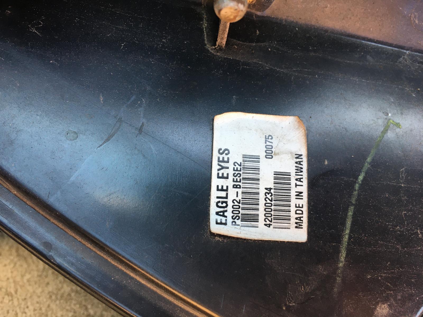

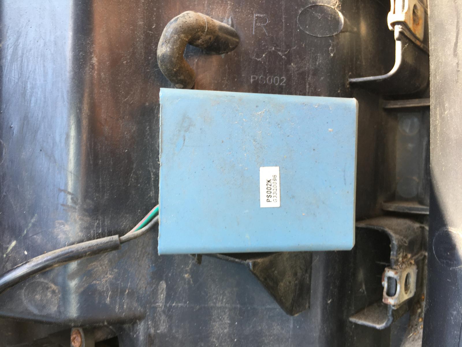

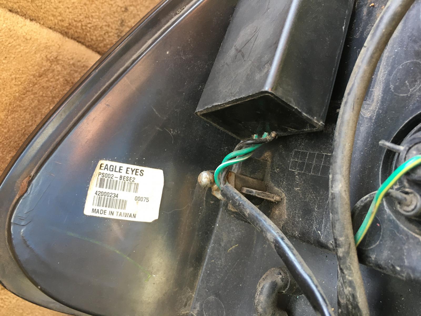

J’ai un de mes feux arriere led Eagle eyes qui ne fonctionne plus sur mon 955 de 2006.
Apres vérifications la panne viendrait du ou des 2 boitiers rapportés.
Ce sont des éléments moulés avec comme seule références PS002K et G33Q0096, rien trouvé sur le net.
Avant d’ouvrir au scalpel quelqu’un aurait il une idée de leur fonction ?
Merci d’avance !

Bonjour, boitier anti erreur ?

Boîtier CAN-BUS anti erreur.
Si c'est ça c'est facile à remplacer par des CAN-BUS classiques.

Ok, mais pourquoi y en a-t-il 2, un avec 2 fils et un avec 3 fils ?
Et si c’est bien des can bus, leur défaillance peux couper l’allumage des feux ?

Pour les différences de fils aucune idée, il faudrait pourvoir voir le câblage interne des feux.
Sinon si le CAN-BUS est en court circuit, tes feux sont en rideau.

Ok merci pour les info. Je vais les ouvrir !
