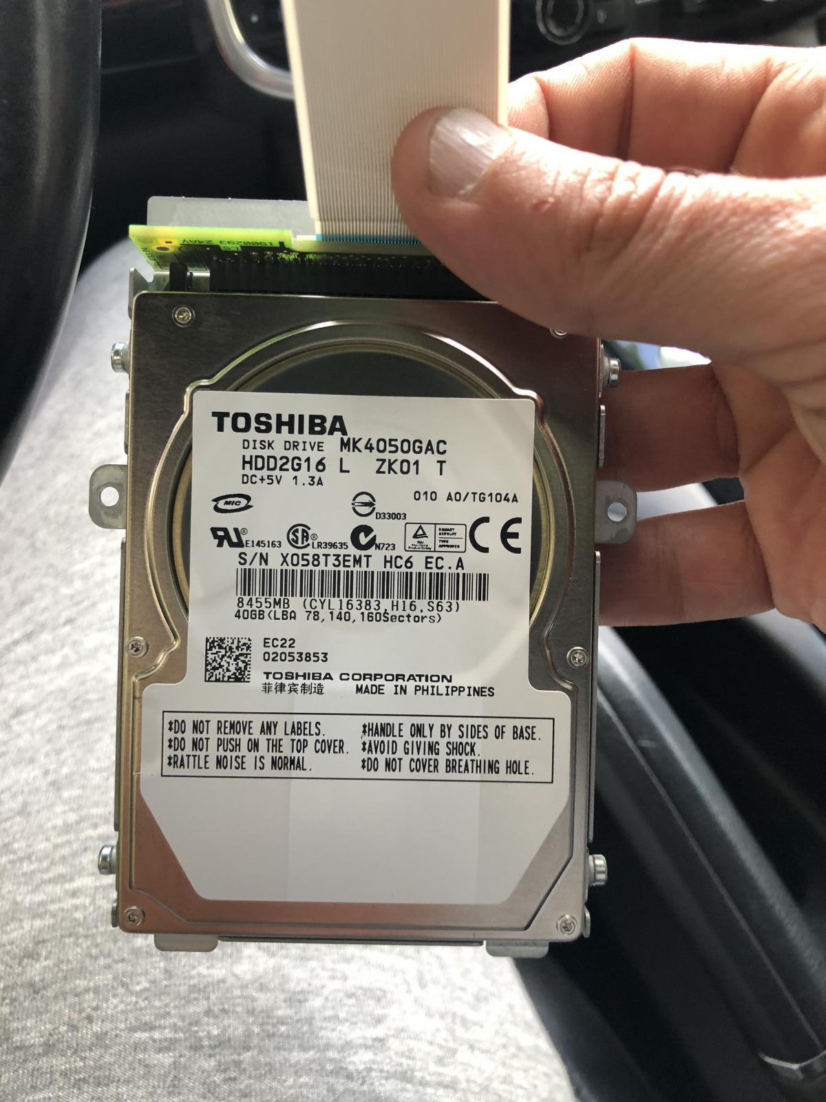

Messagepar Atilla » Sam 23 Mai 2020, 23:12
J'ai exactement le même problème depuis 1 semaine, mon concessionnaire me dit qu'il doit le replacer ! 2800 € .
Du coup j'ai demandé à un ami de tripoter le PCM ... au final on pense qu il s'agit du disque dur. Je l'ai remis à un réparateur informatique pour me récupérer les données et ensuite si il y arrive je vais racheter un disque en vente sur eBay à 99 euro.
Exactement le même et voir si ça marche . Je te tiendrai informé.

Messagepar Atilla » Sam 23 Mai 2020, 23:13
Voici le disque en question, je suis quasi sûr que ça va marcher !

Messagepar Loulouton » Dim 24 Mai 2020, 08:59
Attention le disque du PCM comporte plusieurs partitions. Ce n’est pas évident de le cloner. Le système d’exploitation sous-jacent du PCM est QNX. C’est cependant possible et bien expliqué sur certains forums US.

Messagepar gedeon25 » Dim 24 Mai 2020, 13:17
Se clone avec un logiciel spécial qui fait du bit à bit... Efficace et garanti.

Messagepar Atilla » Dim 24 Mai 2020, 13:35
Vous avez le nom ? J ai trouvé un article là dessus et apparement avec clonzilla ça marche très bien.
https://www.planet-9.com/threads/pcm-3- ... sd.243528/
Voici le lien en anglais.

Messagepar Loulouton » Dim 24 Mai 2020, 13:42
Clonezilla pour copie et DiskGenius pour repartitionner si necessaire.

Messagepar muppetshow » Dim 24 Mai 2020, 22:00
J'aime bien l'astuce mais si ton PCM déconne, quel est l'intérêt de clone le disque dur d'un PCM qui ne fonctionne pas :interro: :etrange:
Sauf à cloner celui d'un autre, et dans ce cas, pas de soucis de portabilité d'un PCM à un autre ?
