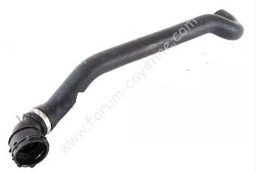

Messagepar Christophe38 » Mer 14 Mai 2025, 12:13
Voici la durite que je n'arrive pas emboiter en bas du radiateur.
Merci pour vos réponses.

Messagepar alaing » Jeu 15 Mai 2025, 07:46
as tu essayé un peu de silicone pour mieux faire glisser ?
merci pour votre aide

Messagepar alaing » Jeu 15 Mai 2025, 07:53
j'avais oublié: tu commences par mettre le clip enfoncé (comme si tu ne l'avais pas retiré), puis tu place la durite et tu dois entendre un petit clic de verouillage. bon courage

Messagepar alaing » Ven 16 Mai 2025, 17:32
Sachant que ces pièces sont en plastique, il n'est pas impossible qu'elle soient cassées, soit au niveau de la durite, soit au niveau du radiateur, ce qui empêche le vérouillage correct.
Avec les années passées, le plastique peut casser.

Messagepar Christophe38 » Mar 20 Mai 2025, 15:00
Ce week-end, je me suis penché sur mon problème de durite et sur mon bébé. :lol2:
Toujours impossible de mettre cette durtie au niveau du bas du radiateur. :mad:
J'ai coupé la durite pour avoir plus de facilité. Sans succès..... :mad:
J'ai trouvé un joint au fond du plastique de la durite. Il était bien dure. Je l'ai enlevé et la miracle la pièce se met facilement. :lol: :lol: :lol:
J'en déduit que c'est ce joint qui "merde " .
Cette semaine, achat de ce joint.
Merci à vous tous pour votre aide, en espérant que cela soit résolu

Messagepar Christophe38 » Dim 29 Juin 2025, 10:23
Re-boujour à tous,
J'ai décidé d'acheter cette fameuse durite car le joint ne se vend pas seul. :lol: :lol:
Je l'ai reçu cette semaine et je l'ai posé et miracle, elle se pose facilement. :smile: :smile:
J'ai pu remettre le LDR ( du G13 ).
Petit tour ce samedi pour voir si tout fonctionne. :lol: :lol:
