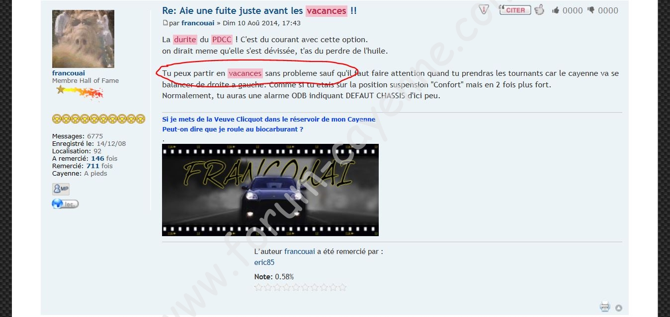

Ce qui m'avait rassuré de partir quand même avec le Cayenne, c'était ce genre de message et j'ai perdu.
Si j'arrive à poster une photo...
Bressan
Messages: 146
Enregistré le: 4/12/13
Cayenne: gts
Couleur: gris meteor
Re: Durite PDCC :
Messagepar Bressan » Jeu 19 Sep 2019, 11:53
Voila la photo.
