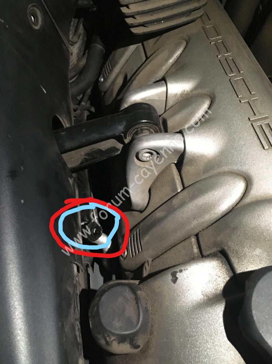

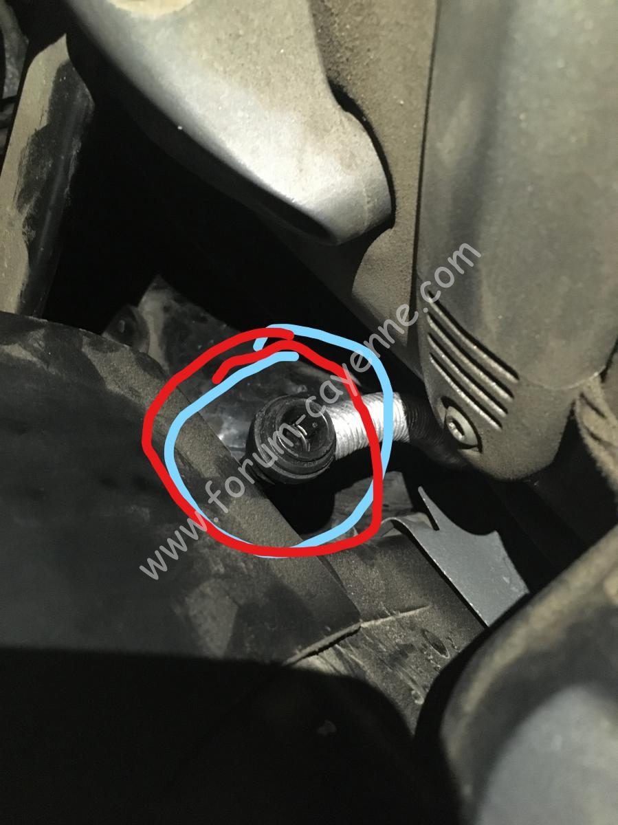

Coucou,
J’ai trouvé une durite un peu yolo sur mon Cayenne S de 2004, ça vous dis quelque chose ? Je regarde en même temps des schémas pour essayer de trouver, demain matin j'enlève les caches moteurs pour y voir un peu plus clair. Si jamais quelqu'un a une idée je prends tout de même merci !
En cas de doute, la façon de procéder se trouve
iciL'Equipe du Forum-Cayenne
- Fichiers joints
- Inked1578789639-514e9a3e-3f1f-46fc-89c6-f4e4d1f5b672_LI.jpg (128.7 Kio) Vu 2953 fois
- Inked1578789686-01a7f4dc-dee4-4847-8e30-42f643b04770_LI.jpg (94.84 Kio) Vu 2953 fois
Lun 13 Jan 2020, 01:21
Hum....d'où les défauts de suspension pneumatique que j'ai en ce moment...Je vais à la première heure régler ce soucis, merci beaucoup Rhuff :)
Lun 13 Jan 2020, 07:33
Ca ne changera rien à tes alertes, il faut reviser ton compresseur (remplacement segment et filtre) et rebrancher cette durite. Sinon il avale de l'eau et de l'air non filtré...
Lun 13 Jan 2020, 09:04
Elle est facile à remettre mais plus chiante à enlever ..... elle se clipse sur l’ergot à l’arrière de la boîte à air
Lun 13 Jan 2020, 09:22
Ce qui veut dire que, si je ne dis pas de bêtise, ton compresseur se gave d'air chaud et sale (non filtré par le filtre à air) mais que ton moteur aspire également de l'air chaud et sale via la boite à air si le trou n'est pas bouché...
Lun 13 Jan 2020, 19:33
Durite remise à sa place. Je sais pas depuis combien de temps elle était comme ça, je viens de l'acheter à son propriétaire qui ne n'avait pas l'air de savoir non plus .. Bref, je compte faire une révision complète de toute façon, double vidange moteur, tous les filtres, fluides ,BVA, pont etc...et évidemment la vidange de mon compte en banque, sans qui tout ça rien ne sera possible.
Lun 13 Jan 2020, 19:46
Tu es dans le vrai!
Tiens nous au courant pour la suite!
