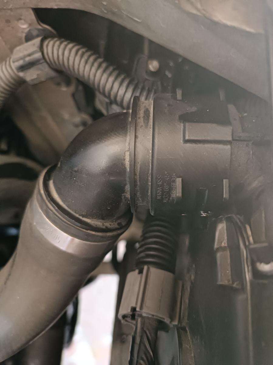

Bonjour tout le monde,
Qq pourrait m expliquer comment on enlève ce raccord en plastique situé en haut à gauche du radiateur,j ai enlevé l agrafe et essayer de le déboiter mais soit suis idiot, je pense plus à cela, soit y a une astuce qui m échappe.

Messagepar Pierrot 64 » Jeu 6 Juin 2024, 20:08
Merci de ta réponse, j ai effectivement vu un outil spécial retrait durite refroidissement, mais mon souci c est celle en haut à gauche, c est une durite caoutchouc qui a à son extrémité un raccord plastique qui entre dans le radiateur.
J ai bien enlevé l agrafe, et on m a dit de tirer dans l'axe mais que dalle ...et ai peur de casser l embout du radiateur

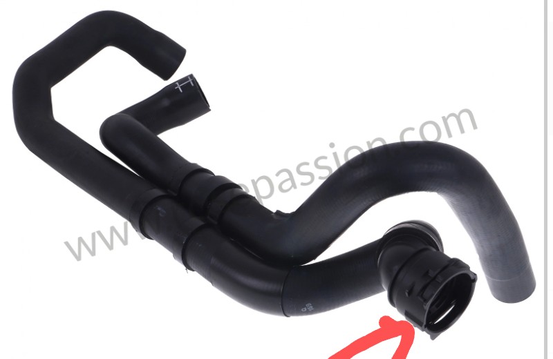

Messagepar Pierrot 64 » Jeu 6 Juin 2024, 20:44
WD40...nettoyant freins ...rien n y fait
Et la durite caoutchouc est fixée sur le raccord plastique au moyen d un collier qui ne se desserre pas. Regarde la photo au besoin

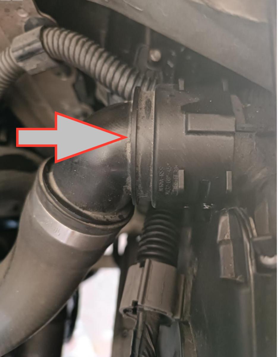

Messagepar Pierrot 64 » Jeu 6 Juin 2024, 21:28
Oui .et sur le dessus et dessous y a ce qui sert d emboîture mais que je n arrive pas à déboiter.

Messagepar Planetegoa » Jeu 6 Juin 2024, 22:11
C’est celle-ci ?
Au pire tu la fends et la remplace, vu le prix…
Planetegoa
Messages: 1761
Enregistré le: 13/12/16
Cayenne: 957 Turbo 540ch
Re: Durite haute radiateur
Messagepar Pierrot 64 » Jeu 6 Juin 2024, 22:18
C est celle ci

Messagepar engineman » Ven 7 Juin 2024, 09:24
Fait levier avec un gros tournevis ou autre.
Du moment que tu forces dans l'axe ça ne cassera pas.
