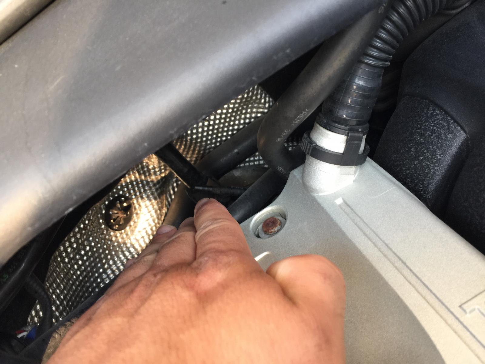

Messagepar Funny91 » Dim 5 Juil 2015, 18:01
C'est ce raccord là dont tu parles ?

Re: Durite fumée blanche
Messagepar engineman » Lun 6 Juil 2015, 09:01
le "raccord" T ne concerne que le 955 turbo et ca donne une mega fuite de LR.
a mon avis dans ton cas il manque un bouchon sur le petit raccord en T .
met un bout de durite avec une vis pour voir si cela stoppe le phénomène.

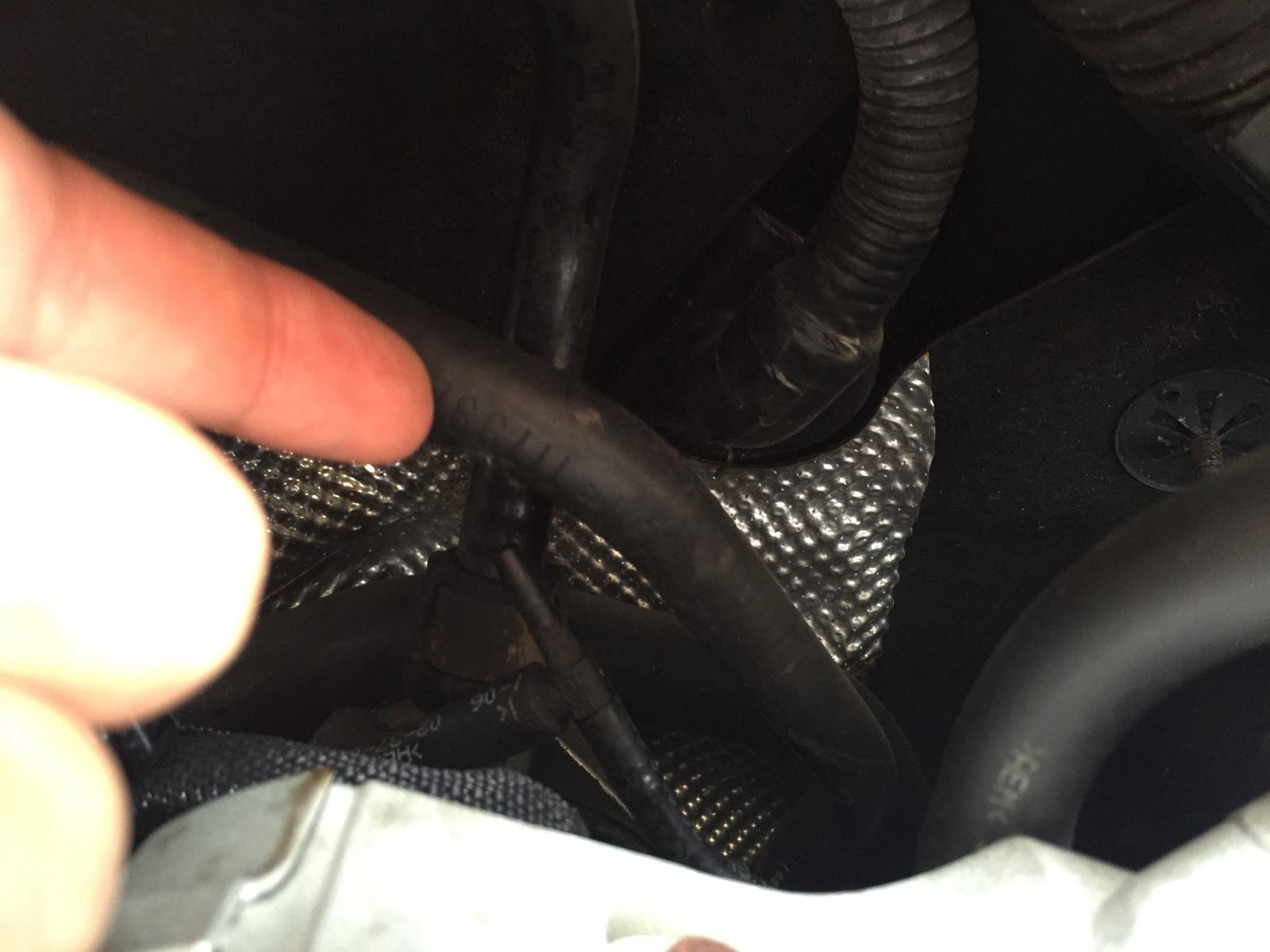

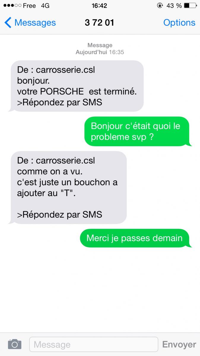

Messagepar Funny91 » Lun 6 Juil 2015, 17:13
Voilà le résultat ! Merci :)
