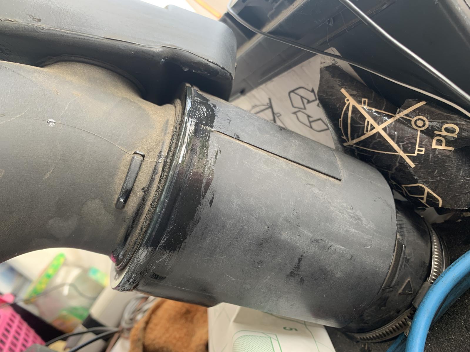

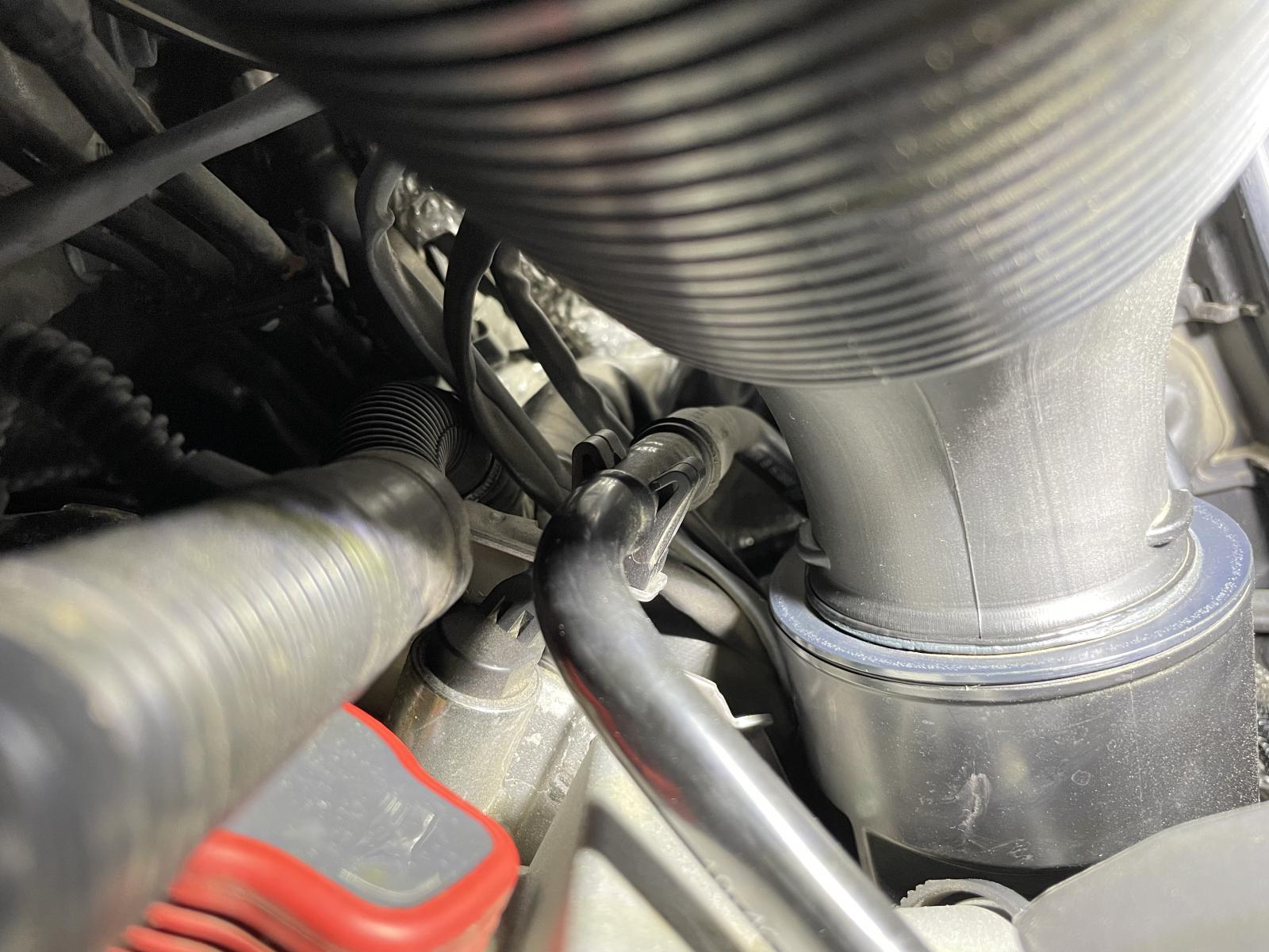

Sur moteur 3.0 V6 essence d un 92A hybride de 2012, j’aimerais votre avis concernant la durite qui va du filtre à air au moteur… Elle me semble fissurée au niveau de la jointure (changement de matière on dirait…). Non ?
Vue d ensemble
Zoom
Défaut ?

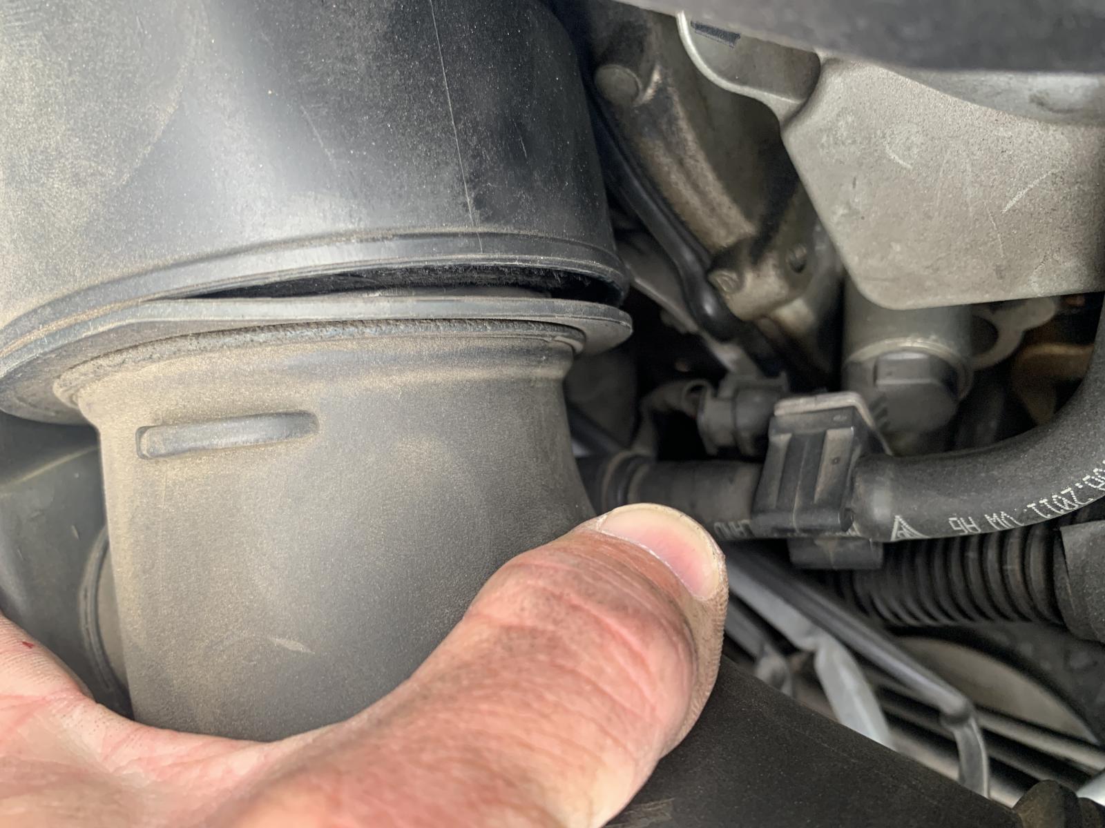

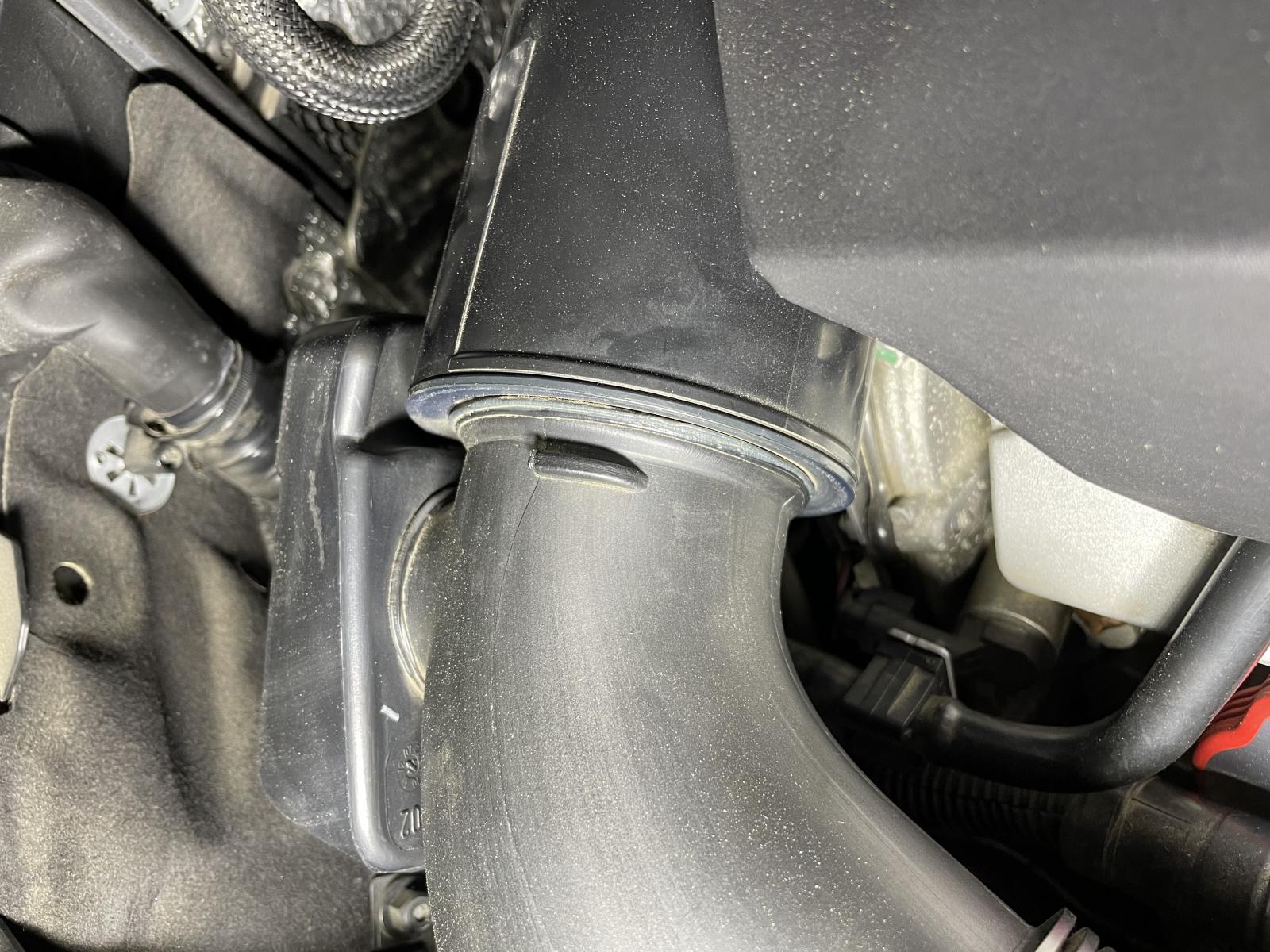

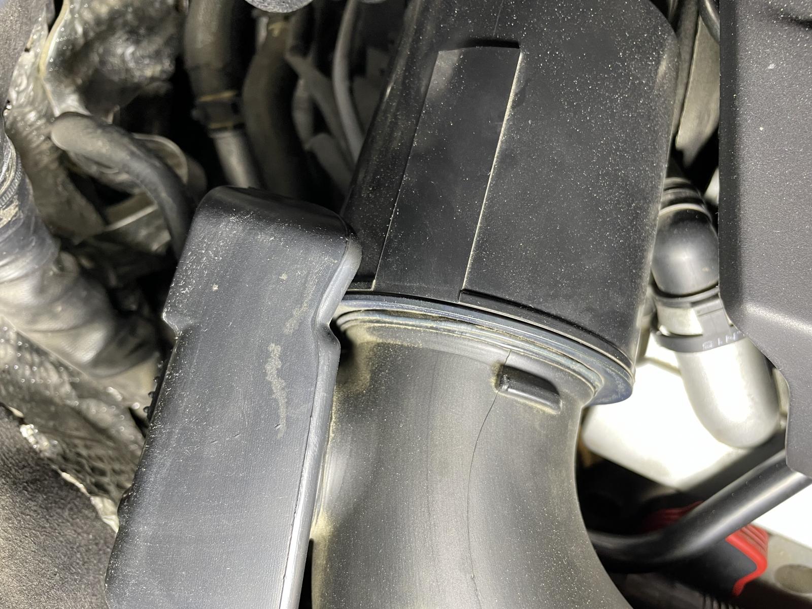

En comparant avec mon Cayenne qui a exactement la même arrivée d'air, il semble effectivement que la tienne soit "trouée".
Voici ma durit :
Perso, je te conseille de nettoyer la zone avec de l'alcool et de juste sceller cette ouverture avec un joint, par exemple, le Liqui Moly Liquimate 8300 Mastic pour jonctions. Ça vaut +/- 20€ mais c'est assez adapté aux compartiment moteur.
Par la suite si tu veux tu pourras changer ce "morceau" de plastique! :wink:

Il faut boucher ce trou car l'air qui va y rentrer ne sera pas filtré ce qui n'est pas top...
Re: Durite d'air HS ?
Ven 19 Mai 2023, 19:54
:plus1:
Ven 19 Mai 2023, 20:58
C est fait… il ne reste plus qu’à attendre au moins 24h de séchage

Impec. :master: Tu as fait cela avec quel produit?
Ven 19 Mai 2023, 21:57
Joint automobile spécial mécanique, marque Loctite
