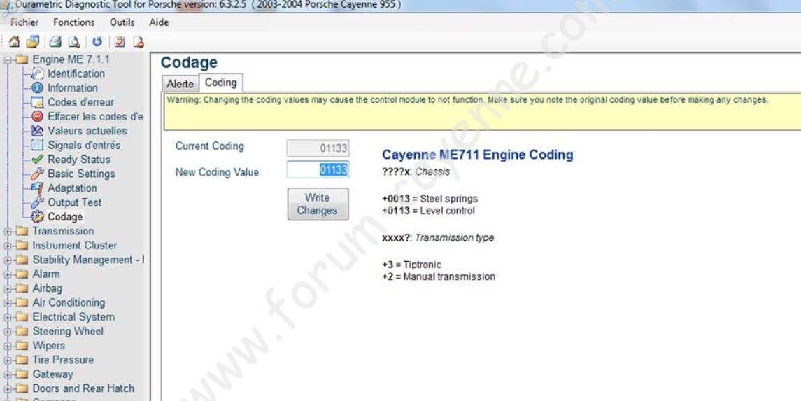

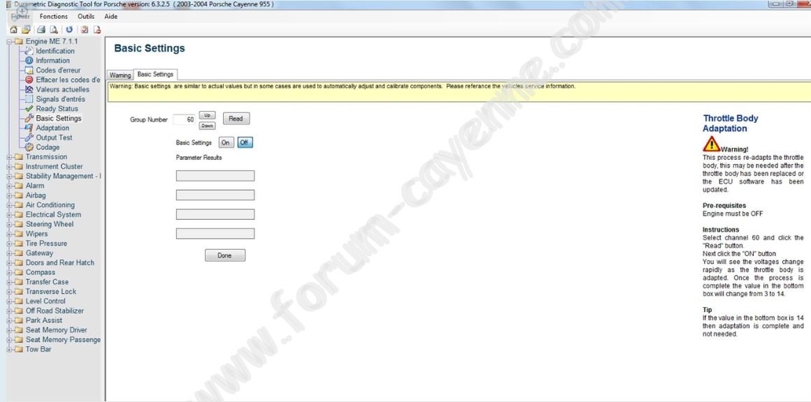

J'ai le même Pb que toi. Alarme sur le module téléphone et batterie déchargée au bout de 4 jours.
J'ai le cordon Duramétric "Small Enthousias", et j'ai cru comprendre que seule la version "Pro" pouvait faire des modifs.
Voir doc ICI.
Avec le cordon "Small Enthousias", il y a plusieurs fonctions que je n'arrive pas à activer. Les fonctions "Basic", "Adaptation" et "Codage".
Je cherche ou trouver les paramètres afin d'essayer de désactiver ce module téléphonique, mais avec un câble "Small Enthousias", je n'y crois pas beaucoup.
